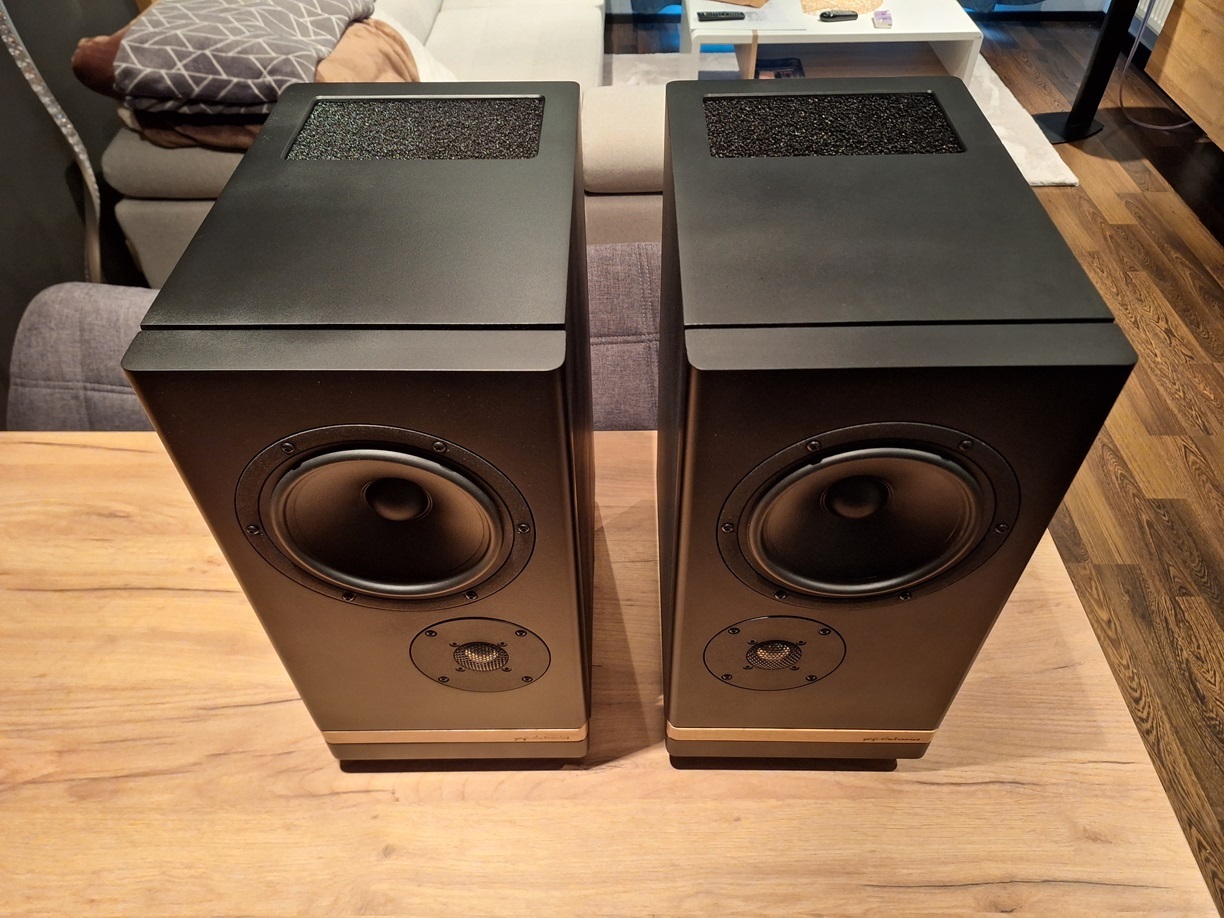

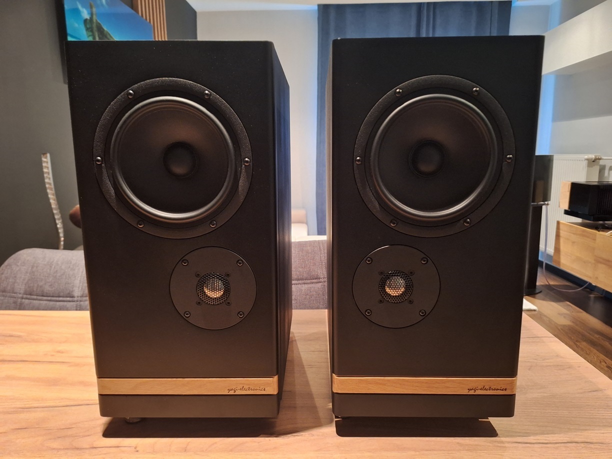

(#) yagi hozzászólása Máj 8, 2025 / 40
ScanSpeak 18W 8434G00 + Seas Prestige 27TBC_G
A "hangfalas" topicban néhány szóban leírtam a készülő kis kétutas hangdobozom történetét, most itt is megmutatnék néhány képet az elkészült projektről. Lesz ennek még egy kis folytatása, ugyanis a hangváltó elkészítése még hátra van, de az nem is lesz beleépítve, egy külön dobozt fog kapni, ennek oka, hogy lehet majd egy aktív váltós rendszerré lesz alakítva a későbbiekben.
Íme a képek

(#) yagi válasza lasertank hozzászólására (») Máj 8, 2025 / 6
Miután a tervek elkészültek, MDF-ből leszabattam a megfelelő méretű lapokat, majd felsőmaróval - amihez építettem egy asztalt - kimartam a szükséges dolgokat (hangszórók
/csatlakozók helyei, bemarások, lekerekítések stb). Utána össze lettek ragasztva az egyes elemek, kapott egy réteg szórókittet, majd festés . . . a csatlakozó terminál is saját tervezés, 3D nyomtatóval elkészítve.
Röviden ennyi . . . bár voltak apróbb trükkök még benne
