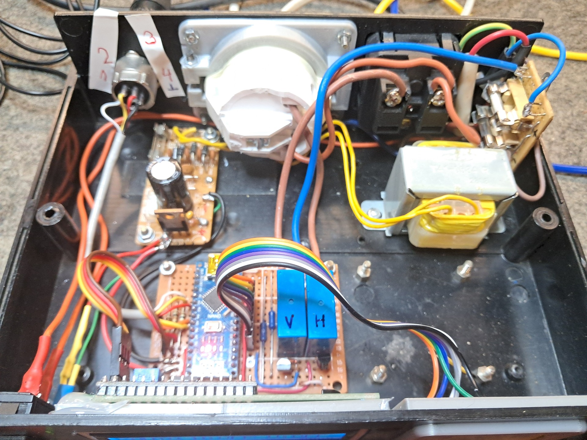

(#) pavikpeter hozzászólása Jún 20, 2025 / 5
légforgató
Annyit tud, hogy pollingolja három termisztor értékét. A három termisztor egy kisebb helyiségben talajhoz közel, plafonhoz közel és középen vannak elhelyezve. Ha a középső termisztor értéke a beállítható küszöb alá esik akkor bekapcsol egy fűtőszálas fűtést. Ha az alsó és felső termisztor a beállítható differencia feletti különbséget érzékel, akkor bekapcsol egy ventilátort ami a fenti melegebb levegőt lenyomja a talajhoz közelebbi hidegebb levegő helyére ezzel homogenizálva a hőmérsékletet a helyiségben. Sok segítséget kaptam hozzá itt. Főleg ahhoz, hogy ismeretlen termisztort (amihez nem volt adruino könyvtár) be tudjam illeszteni az áramkörbe. Itt is köszönöm a segítséget. A tasztatúrát bontott nyomógombokból és tft tévé diffuzor lemezéből és 3d nyomtatott keretből készítettem. A termisztor házakat szintén 3d nyomtatóval 110-es pvc csőre csavarozhatóan nyomtattam.Ja és még át lehet állítani kézi üzemmódra ami azt jelenti, hogy felül lehet bírálni a tremisztorok által mért értékeket és kézzel beindítani akár a fűtést akár a ventilátort.

(#) sany válasza pavikpeter hozzászólására (») Jún 20, 2025 /
Ötletes. Azonban...
A 230 V folyamatosan rajta van a kimeneti dugasztoló aljzaton? Ilyen esetben, a fázist és a nullát miért nem szakítod meg?
(#) pavikpeter válasza sany hozzászólására (») Jún 20, 2025 /
Két darab egyérintkezős relé van benne (ilyen volt a fiókban), nem szakít fázist és nullát. Ha megnézed a 230-as része (sok) más okból is elég meredek, sosem adnék ki másnak használatba ilyet. Csak saját magamnak csináltam.
Oké. De én még magamnak se.

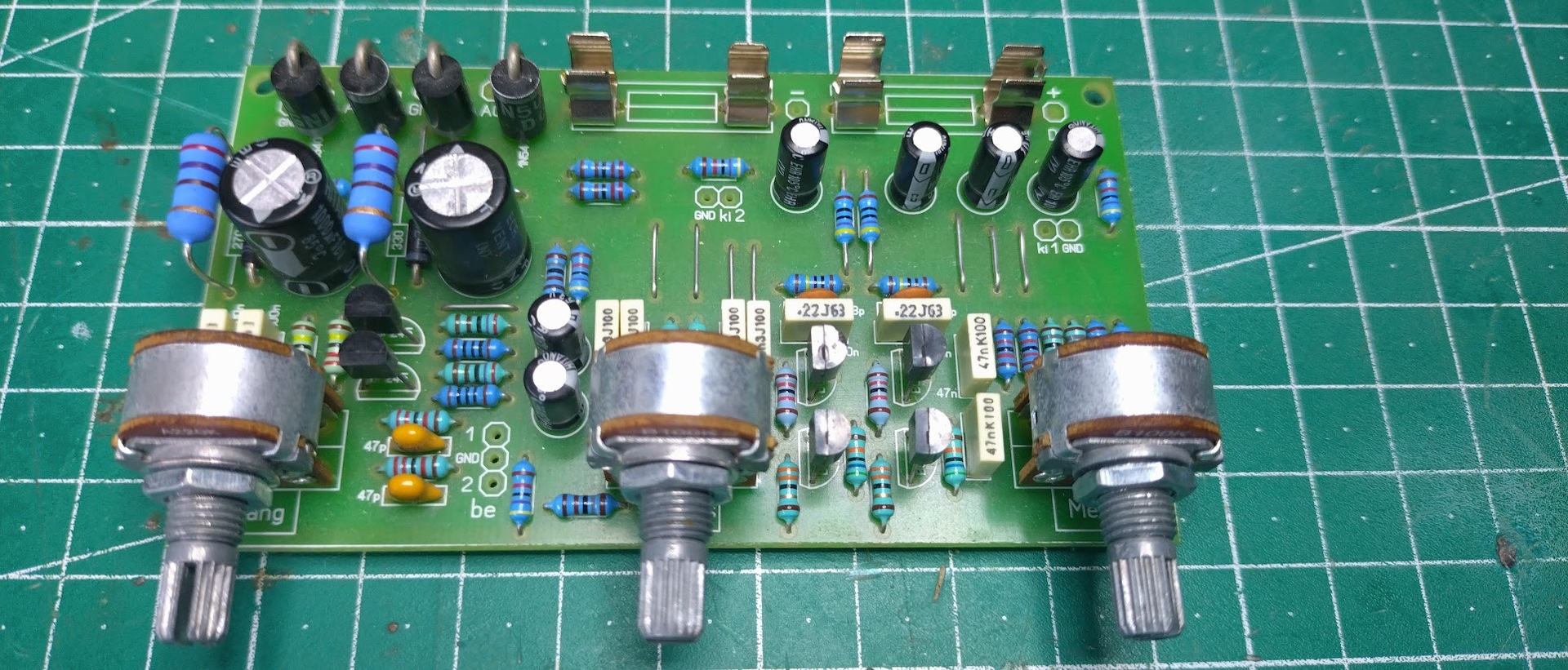

(#) Gabi75 hozzászólása Jún 21, 2025 / 13
Orion1025
Ma befejeztem az Orion1025 hangszínszbályó panelemet .
(#) Alkotó válasza Gabi75 hozzászólására (») Jún 21, 2025 / 3
Így sokat kell drótozni. Mérlegelni érdemes, hogy eleve olyan panelt is lehetne rajzolni, amibe közvetlenül betehetők a potméterek. Így azokat az előlapon kidugva már be is vannak kötve. Nem mellékesen, így feszesen kézben tudod tartani a vezetékezést, azt már utólag nem lehet elrontani.

(#) Gabi75 válasza Alkotó hozzászólására (») Jún 21, 2025 / 10
Így igaz ezt én is tudom. Ez egy verzió a már meglévő mellé.
Már poztoltam a 1025 végfok és hangszín panelt , ez csak egy utólag alkotott dolog lett.

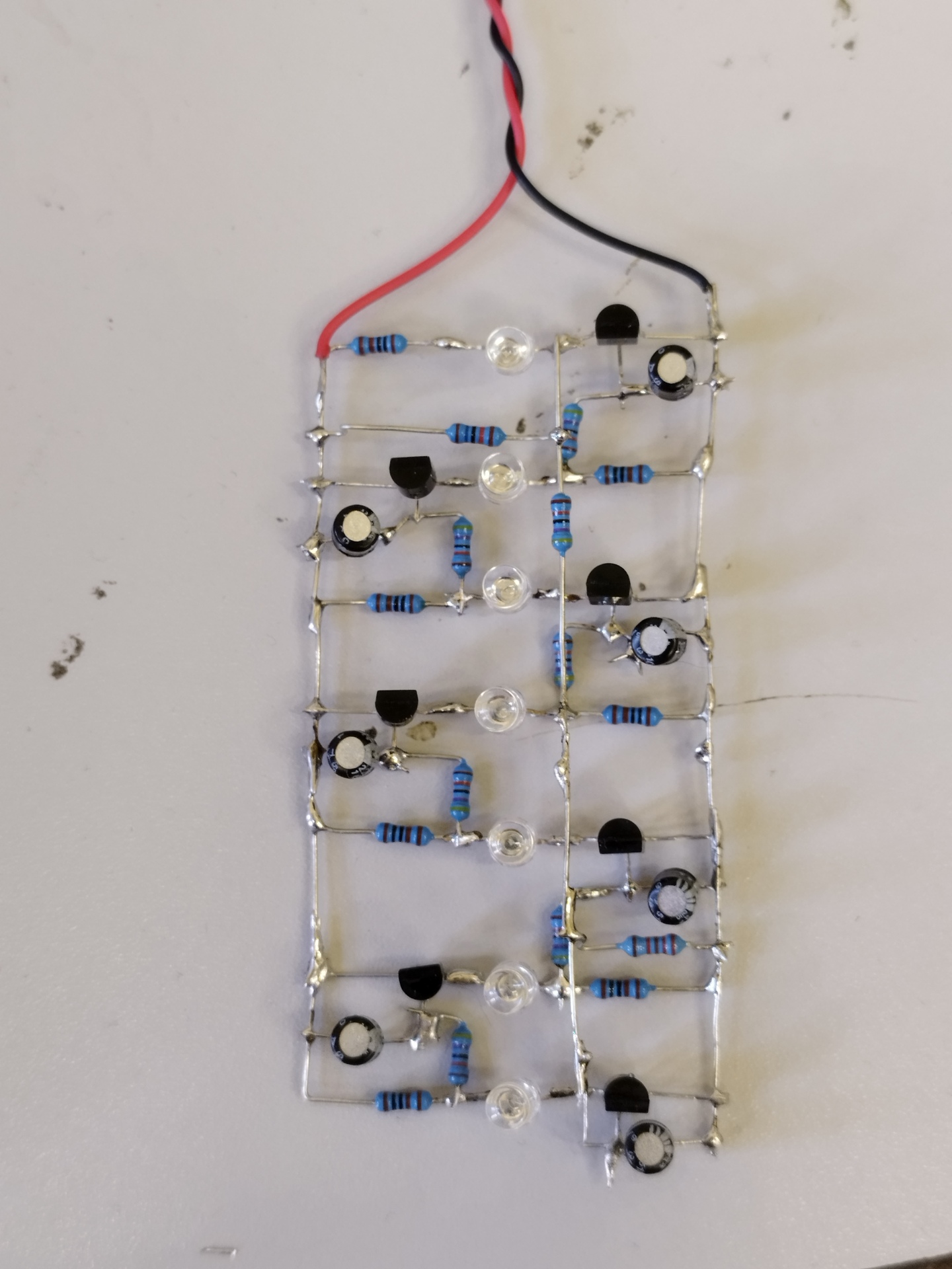

(#) Skori hozzászólása Jún 23, 2025 / 16
Egy kis légszerelt játék :)
Egy kis játék, azoknak a tanulóknak, akik az aktuális panellel túl hamar végeztek.
Némi légszerelési feladat, a prototipus alapján:
Bővebben: video
Bővebben: video
Az első led bekapcsolja a másodikat, majd a második a harmadikat, és így tovább..., majd az utolsó kikapcsolja az elsőt.

(#) Udvari Zsombor válasza Skori hozzászólására (») Jún 24, 2025 /
Ez tulajdonképpen "Knight Rider" szerű effektnek tűnik, kizárólag LED-ek, ellenállások, kondenzátorok és tranzisztorok felhasználásával.
(#) sonajkniz válasza Udvari Zsombor hozzászólására (») Jún 24, 2025 / 2
Azért én látok benne némi vezetéket, meg forrasztóónt is.
