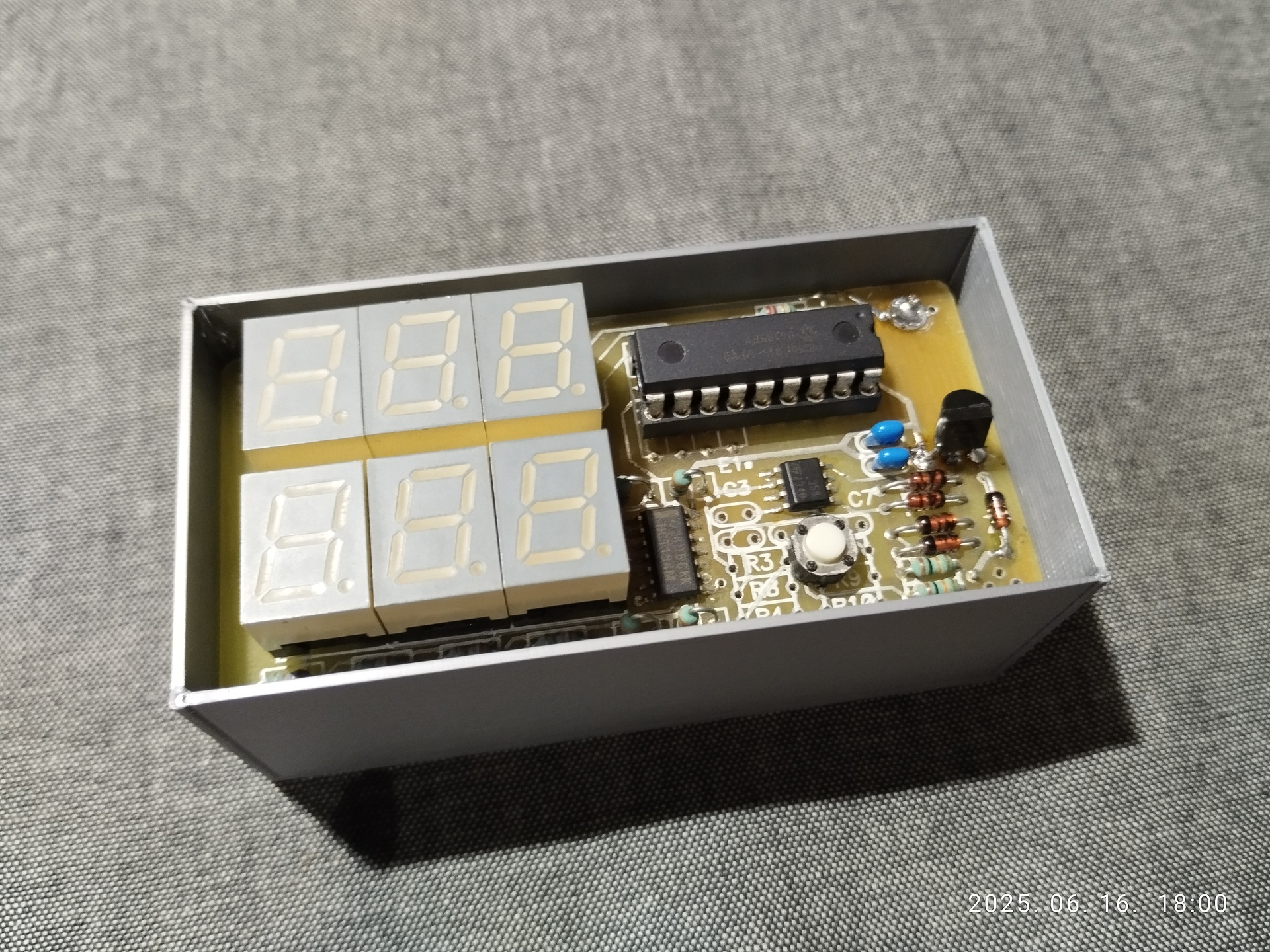

75. szülinapi meglepi
Újabb kütyüt alkottam, ezúttal a 75. születésnapját hamarosan ünneplő nászuram számára. Ismét egy régebbi projektem maradékából építettem egyedi meglepit. Ennyit sikerült kihozni a 2*3 7szegmenses digitből . Hogy a tortára illeszthető legyen, kapott egy 3D nyomtatott dobozkát. Tápja egy USB-ről tölthető 9V-os lítium akku. Ja, és a végcélt tetszőlegesen át tudom neki állítani, ha akarja, 999-ig.
Működése itt látható: https://drive.google.com/file/d/1mnJASmFT0AI8eClPjrH8d_z6v0M6U88w/v...haring
Zsombornak: ez is rögtön játszik egy ciklust az elem rákapcsolásakor, nem kell gombot nyomkodni!
(#) Udvari Zsombor válasza bitmixer hozzászólására (») Jún 18, 2025 /
Ha jól látom a működését: mindkét sor kijelzőn elszámol 75-ig, felül "HUH" felirat és alul "75", majd felül három részletben megjeleníti a "de a cel" szöveget, végül mindkét sor elszámol 75-től 100-ig, végül pár másodperc után a kijelzők lekapcsolnak ‒ felső kijelzők zöldek, alsók pirosak.
(#) bitmixer válasza Udvari Zsombor hozzászólására (») Jún 18, 2025 / 1
Szórul-szóra így van
(#) pipi válasza bitmixer hozzászólására (») Jún 18, 2025 /
Ha fejjel lefelé tervezed a kijelzőt, "ékezetet" is tudsz írni
(#) Jonni válasza bitmixer hozzászólására (») Jún 19, 2025 / 2
1 piezo tök jó lenne bele, ami a happy birthday-t játsza
(#) bitmixer válasza Jonni hozzászólására (») Jún 19, 2025 /
Olyat a vejem kapott a 40. szülinapjára.
A nászom meg a 60.-jára olyat, hogy a torta tetején egy igazi 60-as izzó volt, alatta rejtve egy távvezérelt transzverter. Igen-igen csodálkozott, hogy hogy tudta valóban többször is elfújni az izzót, amit titokban a fia birizgát a háttérből
(#) bitmixer válasza pipi hozzászólására (») Jún 19, 2025 /
Komolyan mondod? 7 szegmenssel el nem tudom képzelni...
„Igen-igen csodálkozott, hogy hogy tudta valóban többször is elfújni az izzót,”
Még ez is megoldható , méghozzá nem is túl ördögtől való a megoldás . Fogsz egy DC MOTORT rá raksz egy kis propellert és ha fujja valaki az áramot termel amit mérsz egy MCU-val, majd a "gyertya fényét" PWM-el szabályzod , ha elég erős a fújás teljesen elalszik.
Úgy látom, van itt a fórumon jó sok kreatív elme
(#) tki válasza bitmixer hozzászólására (») Jún 19, 2025 /

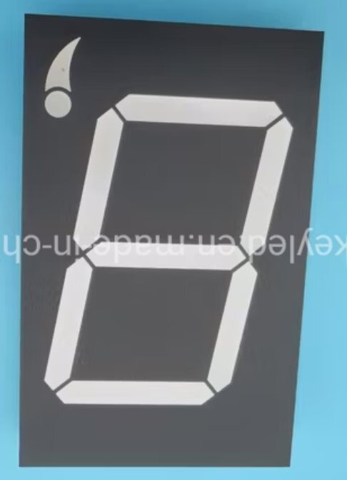

A tizedespontok...
(#) Gafly válasza bitmixer hozzászólására (») Jún 19, 2025 /
Dehát boltban megveszed, futár hozza házhoz.
Na jó, az a része nincsen meg, hogy a kölöknek csináltam saját kezemmel.
(#) bitmixer válasza tki hozzászólására (») Jún 19, 2025 /
Kösz, mostmár értem, de nekem nem tetszene...
Nekem sem, pedig még ilyen is létezik: : -)
(#) kaqkk válasza bitmixer hozzászólására (») Jún 19, 2025 /
Én a kijelzők"összeforgatásával" kettőspontot alakítottam ki , semmi ördöndősség nincs benne ...

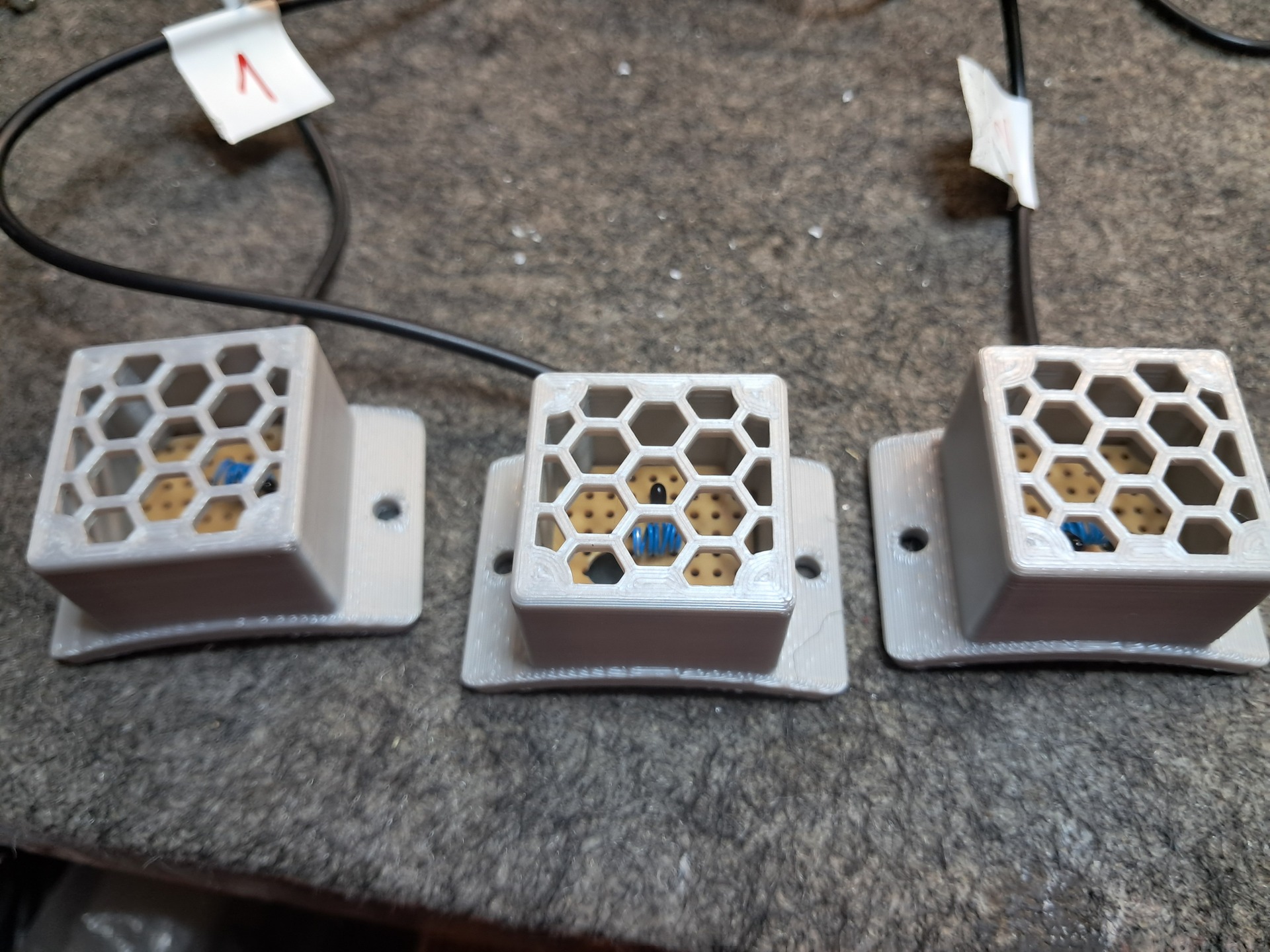

(#) pavikpeter hozzászólása Jún 20, 2025 / 5

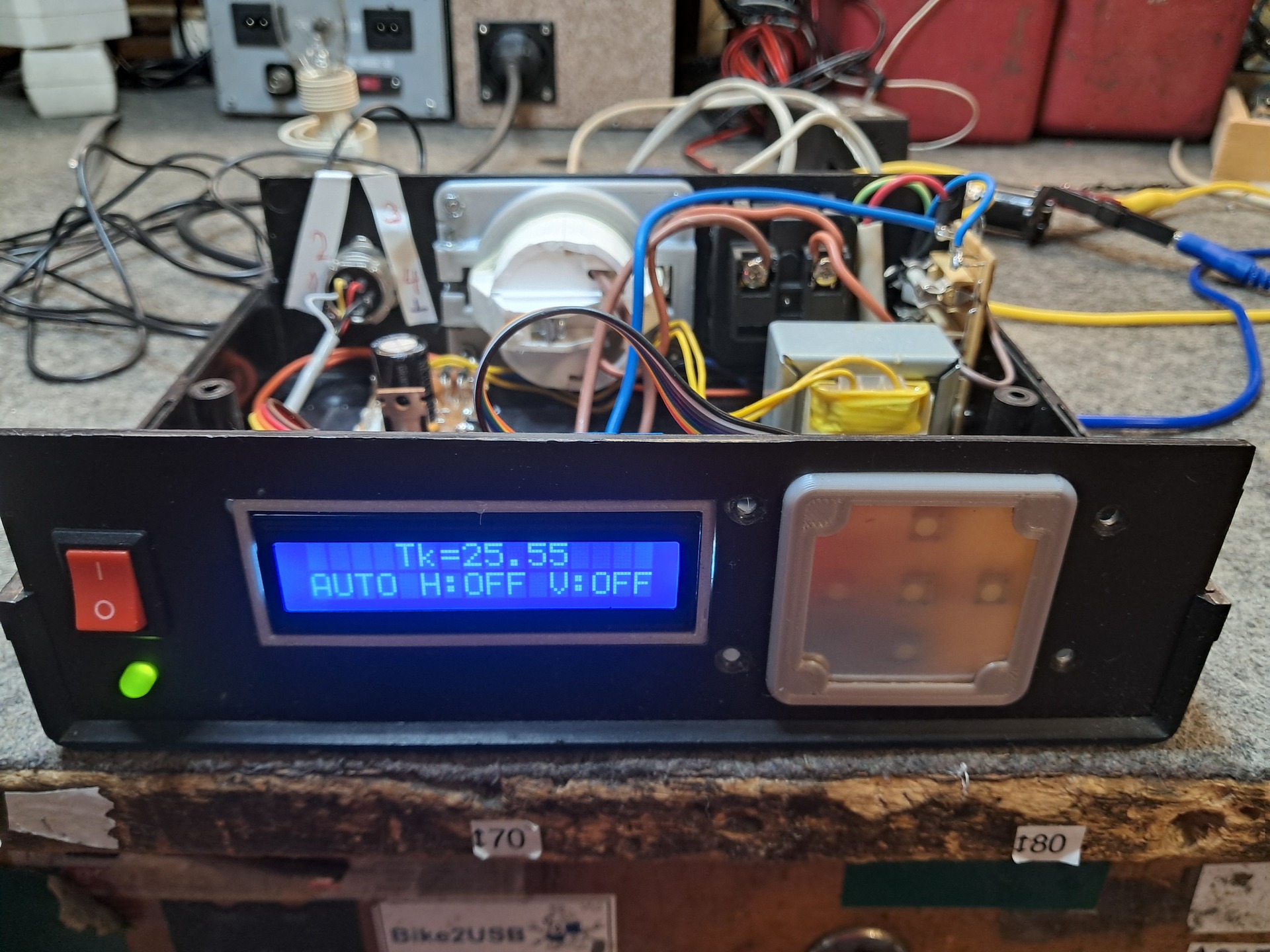

légforgató
Annyit tud, hogy pollingolja három termisztor értékét. A három termisztor egy kisebb helyiségben talajhoz közel, plafonhoz közel és középen vannak elhelyezve. Ha a középső termisztor értéke a beállítható küszöb alá esik akkor bekapcsol egy fűtőszálas fűtést. Ha az alsó és felső termisztor a beállítható differencia feletti különbséget érzékel, akkor bekapcsol egy ventilátort ami a fenti melegebb levegőt lenyomja a talajhoz közelebbi hidegebb levegő helyére ezzel homogenizálva a hőmérsékletet a helyiségben. Sok segítséget kaptam hozzá itt. Főleg ahhoz, hogy ismeretlen termisztort (amihez nem volt adruino könyvtár) be tudjam illeszteni az áramkörbe. Itt is köszönöm a segítséget. A tasztatúrát bontott nyomógombokból és tft tévé diffuzor lemezéből és 3d nyomtatott keretből készítettem. A termisztor házakat szintén 3d nyomtatóval 110-es pvc csőre csavarozhatóan nyomtattam.Ja és még át lehet állítani kézi üzemmódra ami azt jelenti, hogy felül lehet bírálni a tremisztorok által mért értékeket és kézzel beindítani akár a fűtést akár a ventilátort.
A hozzászólás módosítva: Jún 20, 2025
(#) sany válasza pavikpeter hozzászólására (») Jún 20, 2025 /
Ötletes. Azonban...
A 230 V folyamatosan rajta van a kimeneti dugasztoló aljzaton? Ilyen esetben, a fázist és a nullát miért nem szakítod meg?
(#) pavikpeter válasza sany hozzászólására (») Jún 20, 2025 /
Két darab egyérintkezős relé van benne (ilyen volt a fiókban), nem szakít fázist és nullát. Ha megnézed a 230-as része (sok) más okból is elég meredek, sosem adnék ki másnak használatba ilyet. Csak saját magamnak csináltam.
Oké. De én még magamnak se.

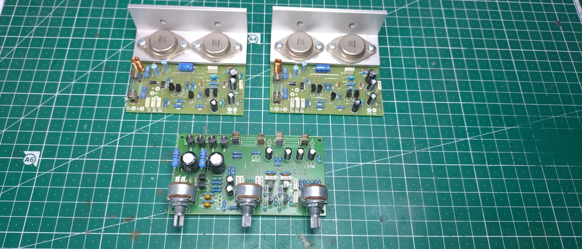

(#) Gabi75 hozzászólása Jún 21, 2025 / 13

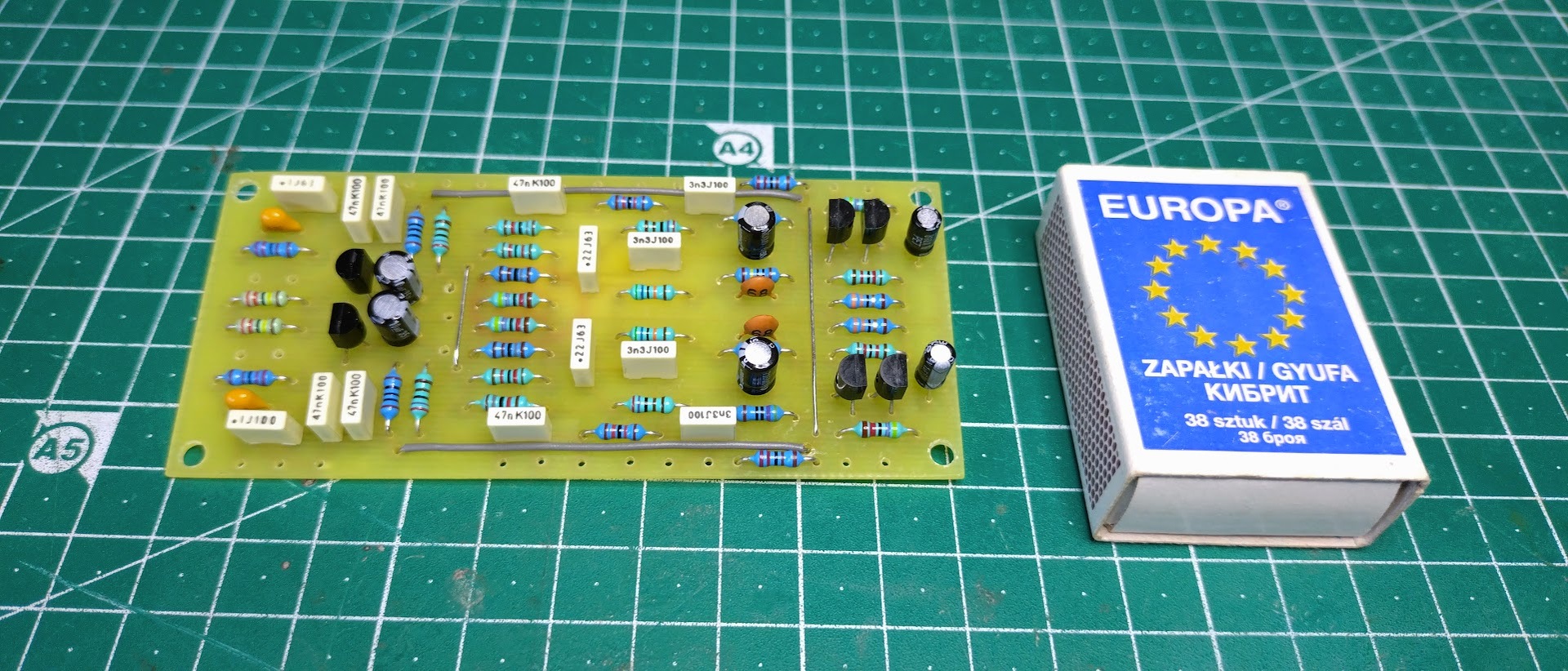

Orion1025
Ma befejeztem az Orion1025 hangszínszbályó panelemet .
(#) Alkotó válasza Gabi75 hozzászólására (») Jún 21, 2025 / 3
Így sokat kell drótozni. Mérlegelni érdemes, hogy eleve olyan panelt is lehetne rajzolni, amibe közvetlenül betehetők a potméterek. Így azokat az előlapon kidugva már be is vannak kötve. Nem mellékesen, így feszesen kézben tudod tartani a vezetékezést, azt már utólag nem lehet elrontani.
pl.1;
A példákat nem ajánlásként linkeltem, csak így látod is mire gondolok.
A hozzászólás módosítva: Jún 21, 2025
(#) Gabi75 válasza Alkotó hozzászólására (») Jún 21, 2025 / 10
Így igaz ezt én is tudom. Ez egy verzió a már meglévő mellé.
Már poztoltam a 1025 végfok és hangszín panelt , ez csak egy utólag alkotott dolog lett.

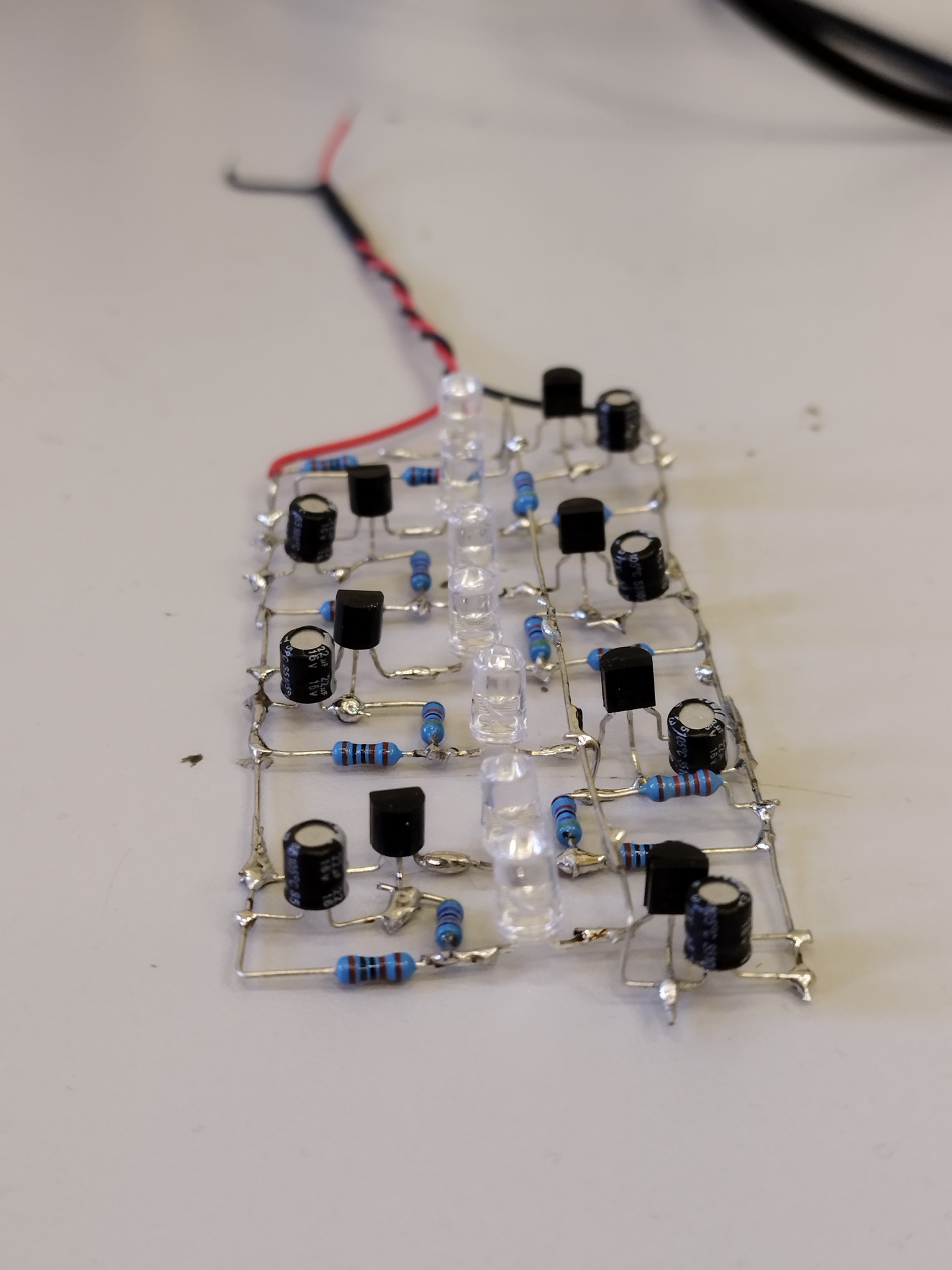

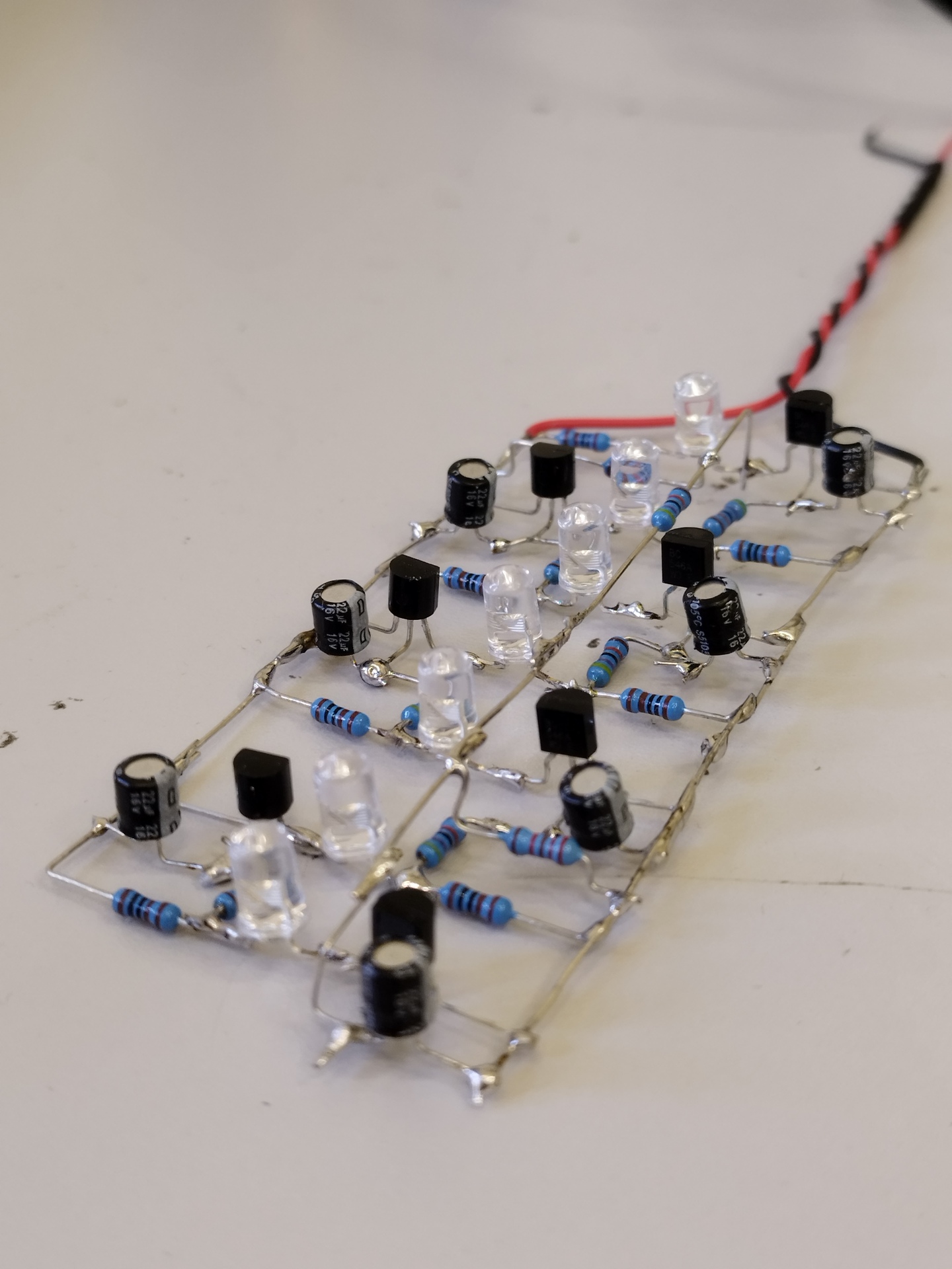

Egy kis légszerelt játék :)
Egy kis játék, azoknak a tanulóknak, akik az aktuális panellel túl hamar végeztek.
Némi légszerelési feladat, a prototipus alapján:
Bővebben: video
Bővebben: video
Az első led bekapcsolja a másodikat, majd a második a harmadikat, és így tovább..., majd az utolsó kikapcsolja az elsőt.
A hozzászólás módosítva: Jún 23, 2025
(#) Udvari Zsombor válasza Skori hozzászólására (») Jún 24, 2025 /
Ez tulajdonképpen "Knight Rider" szerű effektnek tűnik, kizárólag LED-ek, ellenállások, kondenzátorok és tranzisztorok felhasználásával.
(#) sonajkniz válasza Udvari Zsombor hozzászólására (») Jún 24, 2025 / 2
Azért én látok benne némi vezetéket, meg forrasztóónt is.

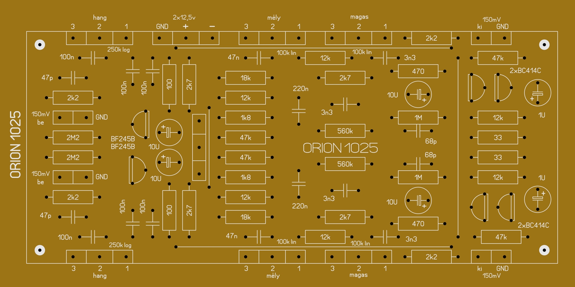

Ennek a hangszínszabályzónak esetleg elkérhetem a panelrajzát? Egy ideje már én is rajzolgatok egy utánépítést (az lenne az elgondolás, hogy az egész erősítő egy panelen van), de ez a rész nem igazán állt még össze, szívesen nézegetném sorvezetőnek mások megoldásait.
(#) Gabi75 válasza somitomi hozzászólására (») Jún 25, 2025 / 3
két változata készült mindkettőt felteszem .
