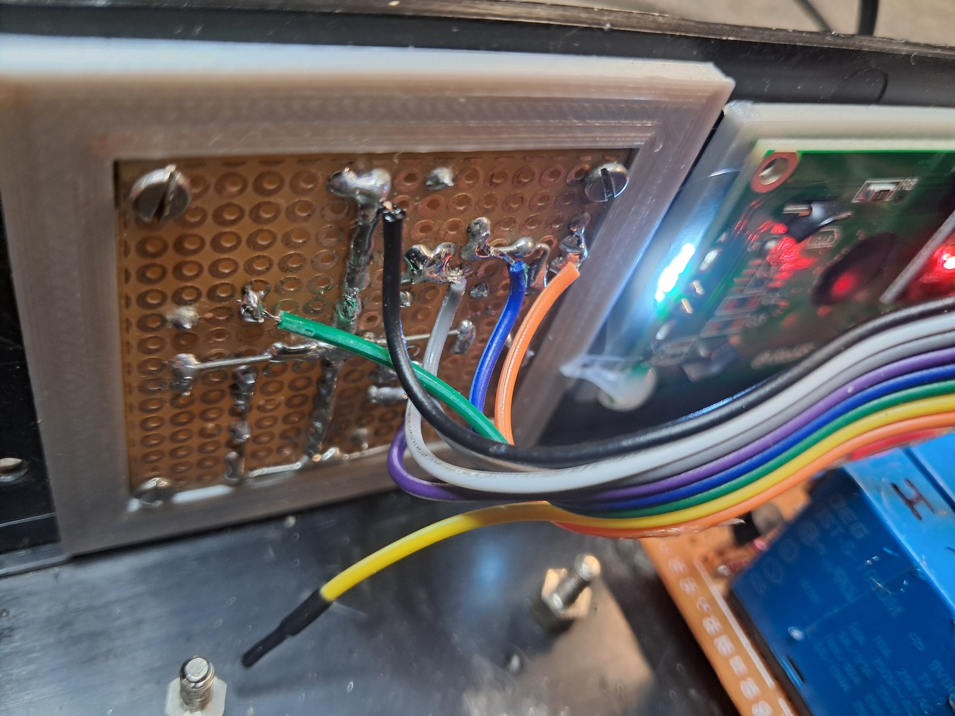

(#) pavikpeter hozzászólása Jún 20, 2025 / 5
légforgató
Annyit tud, hogy pollingolja három termisztor értékét. A három termisztor egy kisebb helyiségben talajhoz közel, plafonhoz közel és középen vannak elhelyezve. Ha a középső termisztor értéke a beállítható küszöb alá esik akkor bekapcsol egy fűtőszálas fűtést. Ha az alsó és felső termisztor a beállítható differencia feletti különbséget érzékel, akkor bekapcsol egy ventilátort ami a fenti melegebb levegőt lenyomja a talajhoz közelebbi hidegebb levegő helyére ezzel homogenizálva a hőmérsékletet a helyiségben. Sok segítséget kaptam hozzá itt. Főleg ahhoz, hogy ismeretlen termisztort (amihez nem volt adruino könyvtár) be tudjam illeszteni az áramkörbe. Itt is köszönöm a segítséget. A tasztatúrát bontott nyomógombokból és tft tévé diffuzor lemezéből és 3d nyomtatott keretből készítettem. A termisztor házakat szintén 3d nyomtatóval 110-es pvc csőre csavarozhatóan nyomtattam.Ja és még át lehet állítani kézi üzemmódra ami azt jelenti, hogy felül lehet bírálni a tremisztorok által mért értékeket és kézzel beindítani akár a fűtést akár a ventilátort.
A hozzászólás módosítva: Jún 20, 2025
(#) sany válasza pavikpeter hozzászólására (») Jún 20, 2025 /
Ötletes. Azonban...
A 230 V folyamatosan rajta van a kimeneti dugasztoló aljzaton? Ilyen esetben, a fázist és a nullát miért nem szakítod meg?
(#) pavikpeter válasza sany hozzászólására (») Jún 20, 2025 /
Két darab egyérintkezős relé van benne (ilyen volt a fiókban), nem szakít fázist és nullát. Ha megnézed a 230-as része (sok) más okból is elég meredek, sosem adnék ki másnak használatba ilyet. Csak saját magamnak csináltam.
Oké. De én még magamnak se.
