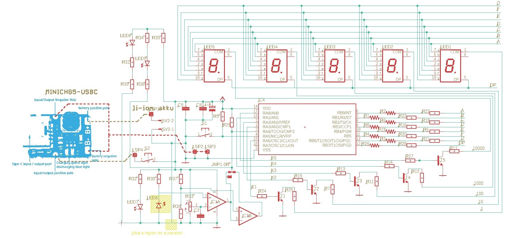

(#) zamatőr hozzászólása Hé, 11:59 / 24
Ujra hasznosított elektromos cigaretta doboz
Üdvözletem!
Régóta "tervezem" és most lett "kész". PIC16F628A 5 digites fordulat mérő max 65000f/min. Állítható impulzusszám/fordulattal.

(#) uniman válasza zamatőr hozzászólására (») 7:21 /
Szép..bár engem inkább a "belsőségek" felhasználása érdekelne. Valahol a neten láttam már olyat, hogy a kijelzőt vezérelték valamivel.
Én USB-C-s akkutöltögetésre használom ezeket , bár csak sima usb 1.0-ás módom csordogál az áram...
U.i: Üres müa. "házakat" tudok adni, ha kellene valakinek...
(#) lazsi válasza zamatőr hozzászólására (») 8:30 /
Uniman kollégához hasonlóan én is kíváncsi lennék a beltartalomra...
(#) zamatőr válasza uniman hozzászólására (») 12:19 /
A kapcsolási rajz "valahol" a neten volt de már nem tudom előkeresni . Módosítottam rajta teljesen laikusként és ez lett belőle.
