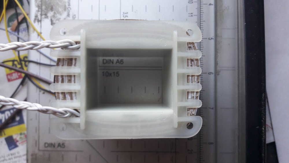

A mérésekkel bemutatott trafó alapadatai az alábbiak:
P=35Watt Raa4k Rt=6,3 Ohm RDCp=51,3 és 51,4 Ohm Lp1-2= 4,4H illetve 4,4H Lp a-a=19,36H Szórt induktivitás=2,4mH Np=1778 M D=0,28mm Nsz=82M D= 2X0,9mm B= 0,55 T A trafó primérje teljesen szimmetrikus a középleágazásra, mert úgy szép a hangja. Jól írta a kollega feljebb. A trafó egyébként 8 osztással készült, és pentódához.

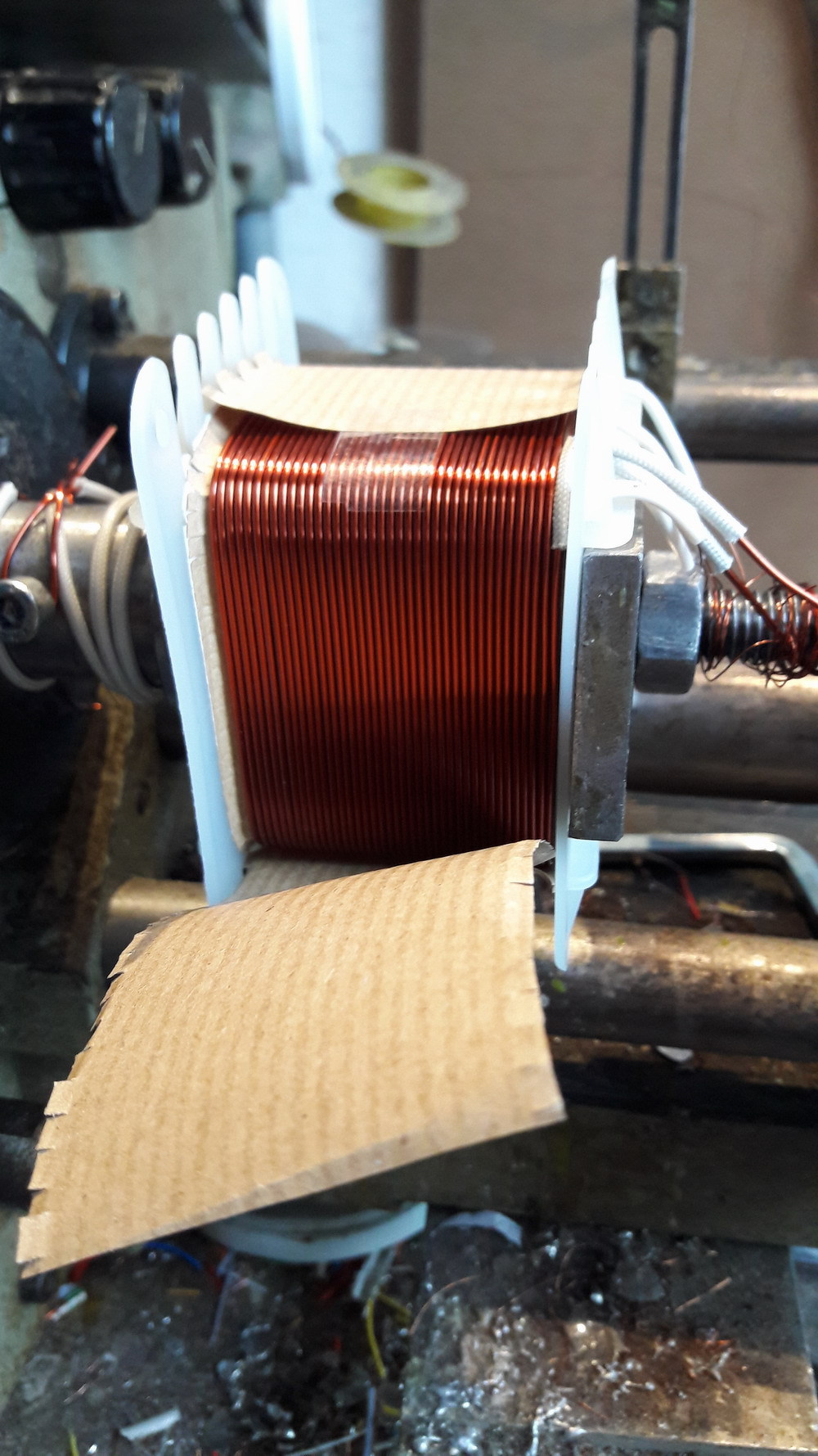

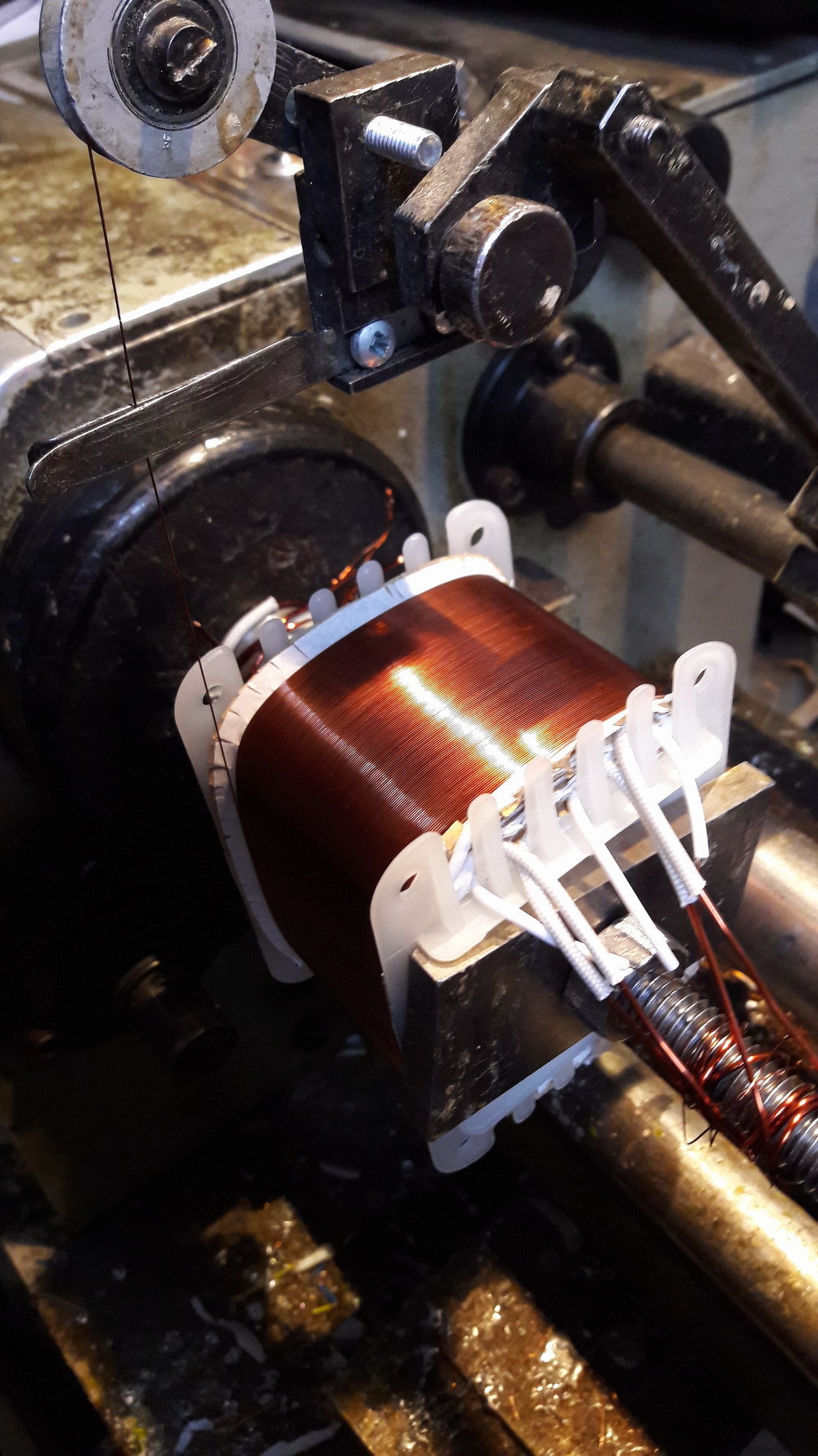

Ó! Bocsássatok meg! A legfontosabbat el is felejtettem: magát a méretezést. Nos azt is ideteszem. Segítsetek, hátha van benne hiba. Az ember fia könnyen elnézi a dolgokat, vagy elszámolja.

Levettem a gépről a megtekert kimenőt. Szóval rosszul saccoltam. Nem teljesen 60 Omos lett a primer tekercs, hanem egy picit több. A két primer rendre 73,3, illetve 73,4 Ohm. Mindazon által jónak tartom ezeket a DCR értékeket. Ti is így gondoljátok kedves sokat tapasztalt hobbielektronikázó társaim? Majd teszek fel több mérést is. A szekunder szimmetriát sajna nem tudom megmérni, mivel a tekercsek RDC-je rendkívül kicsi. Ahhoz négyvezetékes műszer kellene, s azom sajna nincs. De sebaj, gondolom én, mivel a nagyobb átmérő miatt a huzal méterenkénti ellenállása is kicsi, tehát ha valami prücök lenne a tekercsben, akkor is kicsi lenne az eltérés minden emberi számítás szerínt.
Ma fotóztam egy kicsit. Lefényképeztem a csévét, hogy mindenki jól láthassa a trafóm szerkezetét. Ez egy kiemelt fontosságú trafó, majd a későbbiekben meglátjátok. Szóval ez egy 6L6GC csőhöz készült fúll szimetrikus kimenőtrafó tekercse. Szerintetek jó lesz így a szigetelés?
