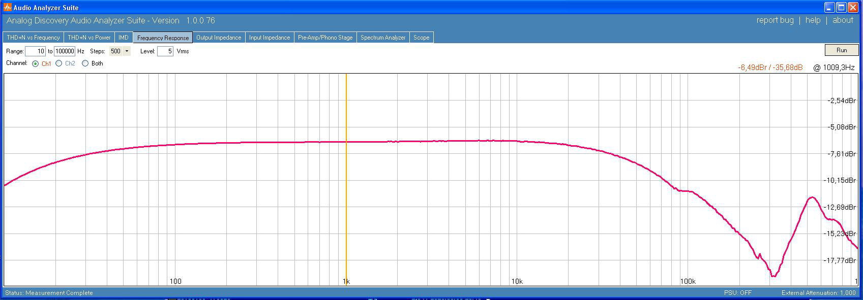

(#) deklinacio válasza pucuka hozzászólására (») Ápr 4, 2020
Szöget ütöttél a fejembe. Ezért megmértem.Elég jó az átvitele mondjuk 10Hz és 1MHz között. Az is jól látszik, hogy a rezonancia pont 530kHz-n van, ami talán már nem oszt, nem szoroz a hangfrekis sávban. Ennél feljebb vinni nem nagyon lehet. Kíváncsi lennék egy nem papír szigetelésű, hanem mondjuk kapton szigetelésű kimenő rezopontjának a helyére, nagyságára mert ez azért függ a szigetelőanyag minőségétől is. Én nagy tisztaságú cellulózt alkalmazok, ami akár 50 millió évet is kibír. 20Hz-n -1,3 dB az átvitel alsó határa, felül pedig a -3dB szintesés az 65kHz-n van. Szerinted is elég széles az átviteli sávja? Még egy fontos dolog, a mérést egy audio mérő rendszeren végeztem oly módon, hogy a trafó bemenetén a primer két végén Ra/2 értékű soros ellenállást alkalmaztam. Ez az ellenállás a szórásokkal ugye felül vágó szűrőt alkot, a primer induktivitással meg alulvágót. A valóságban a csövekkel szerintem jobb a helyzet, legalábbis saját tapasztalatom azt mutatja. Az alsó határfrekvenciával le tudnékmenni cca. 5-8Hz-3dB-es pontig, de ezt nem szeretem megtenni, mert rontja a hangzás bizonyos paramétereit. Ugye M105-ös vasmagra nem tekerünk EL84-es csőhöz kimenőt, mint amiről álmodoztak itt olyanok, akik azt hiszik, hogy a kimenő transzformátor nem más, mint a drót feltekerése. Eleve ugye nem drót, hanem huzal.

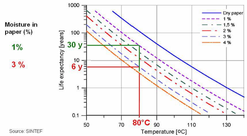

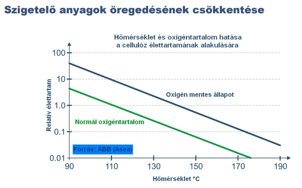

(#) Ge Lee válasza deklinacio hozzászólására (») Ápr 4, 2020
„50 millió évet is kibír”
Azért mielőtt ezt az "okosságot" túlzottan magadévá tennéd, érdemes rákeresni a cellulóz öregedésével, lebomlásával kapcsolatos egyetemi vagy szakmai jegyzetekre, hogy legyen mivel megerősíteni (netán cáfolni) eme állítást. Meg megnézni néhány olyan grafikont, ami a szigetelőpapír hőmérséklet és nedvességtartalom függvényében mutatott élettartam csökkenését ábrázolja. Ollózok némi szöveget is, meg nem mondom már honnan való, de ez is valami műszaki jegyzetből:
"A papír végső soron cellulózmolekulákból, hosszú polimerláncokból áll. A papír öregedése során (mely folyamatot a hő, nedvesség és oxigén gyorsítják) a polimer töredezik, szakadozik, egyre rövidebb lesz. Rövidülésével szakítószilárdsága is csökken. A kezdeti kb. 1200 monomert (ez a polimerizációs fok) tartalmazó lánc végül kb. 200 polimerizációs fokúra csökken, és ekkor a papír elszakad. Ez az életének a vége. Lássuk hát, milyen anyag is a szigetelőpapír! A papírgyártás során a fát fölaprítják, majd a faforgácsot vízzel pépesítik. A fában a cellulóz mellett jelen lévő anyagokat vegyszeresen eltávolítják, míg csak a cellulóz marad. A cellulózpépet szitákra, szalagra terítik, szárítják, préselik. A papír tehát cellulózmolekulákból áll, ami hosszú polimerlánc. Ma a transzformátorgyártók bevallottan 25 évre tervezik a berendezéseket. Meghibásodás és öregedés egyaránt véget vethet a működésnek. Hogy mennyi lesz végül is az élettartam, az több tényezőtől függ. Ezek a tényezők: hő, víz, oxigén. Az üzemi hőmérséklet emelkedése, a papír növekvő víztartalma és a szigetelési rendszer levegőtelítettsége egyértelműen csökkenti az élettartamot. A hőmérséklet emelkedése önmagában az élettartamot 6-8 °C-onként megfelezi. Az új transzformátorok a gyártásból 0,5% körüli/alatti papírvíztartalom-értékkel kerülnek ki. A lélegző transzformátorokban minél nagyobb a hőingadozás működés közben, annál nagyobb a veszélye a bevizesedésnek. Ehhez járul még a cellulózmolekulák szakadozása során felszabaduló vízmennyiség. "
Nem én írtam, szóval nem velem kell vitatkozni, de a papír köztudottan jóval gyorsabban öregszik mint mondjuk a poliészter. Majd ha a kezem ügyébe kerül megint valami őskori kimenő, ezt méréssel be is bizonyítom. Ja, a kapton a vizet sem szívja magába.
Egy egyszerű kérdést lefelejtettem az írásom végéről. Ugyan mi mástól romlana le egy papírral szigetelt transzformátor szigetelési ellenállásának értéke az évek során, ha nem a szigetelőpapír öregedésétől???

(#) deklinacio válasza Ge Lee hozzászólására (») Ápr 4, 2020
" kapcsolatos egyetemi vagy szakmai jegyzetekre, hogy legyen mivel megerősíteni (netán cáfolni) eme állítást." Óhh! Te jártál egyetem közelében, hogy ilyen jegyzeteket utánad dobáltak?
A diagramjaid nem igazak. A gyakorlat nem ezt mutatja, lásd például az ARC erősítők kimenőját 1970-ből. Hány évesek is? 50? Nos ha az én trafómat valaki még 50 év múlva használja, akkor az megérdemli. Hány éves is leszel 50 év múlva?
Relatív élettartam. Mihez képest relatív? Mi az, hogy öregszik a papír? A szintén cellulóz papírusz 2000 év alatt miért is nem öregedett el? Szóval hadjuk már ezt a kérdést, mert teljesen felesleges a habosítás, meg a hátvágánygáz fűrészelés. Látom érvényesül itt is a Parkinson törvénye. Ha annyi egyetemi jegyzetet olvastál, vagy birtokolsz, akkor tudod mi az a Parkinson törvénye. Keresd ki. Persze neked nagy a tapasztalatod. Amúgy rendkívül kíváncsi vagyok az említett mérésre, mivel egy hónappal ezelőtt a kollega kérdéseire sem válaszoltál, ami a mérésekkel kapcsolatos. Hadd ne keljen visszalapozni. Szóval várjuk a méréseket.
A cellulóz lebontható. Hidrolízissel bomlik, azaz vízmegkötéssel:
"A cellulóz molekulájában béta-glükózegységek váltakozó térállásban (alsó és felső) kapcsolódnak össze, és lánc alakúvá formálódnak. A hosszú láncmolekulák hidrogénkötésekkel kapcsolódnak össze, melyek fonalszerűvé teszik a növényi rostokat. Ez annyira ellenálló, hogy csak erős savakkal vagy ammóniás réz-oxid oldattal lehetséges a bontása. Tömény savval főzve először cellobiózzá, majd a cellobióz szőlőcukorrá hidrolizál".Lásd itt: https://hu.wikipedia.org/wiki/Cellulóz Ugyanott keresve megtalálod a hidrolízis fogalmát is. Kémia szigorlaton éppen a szölőcukort, és annak modosulásait húztam éppen. Ötöst kaptam... Például a 60%-os kénsav szépen bontja a cellulózt. Melegítve. Isten bizony, aki a trafót kénsavoldatba teszi, az nem normális.

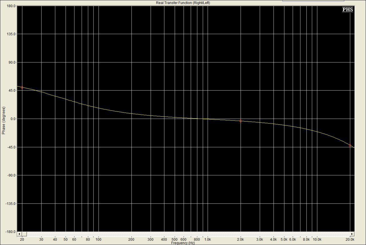

(#) deklinacio válasza fery45 hozzászólására (») Ápr 6, 2020

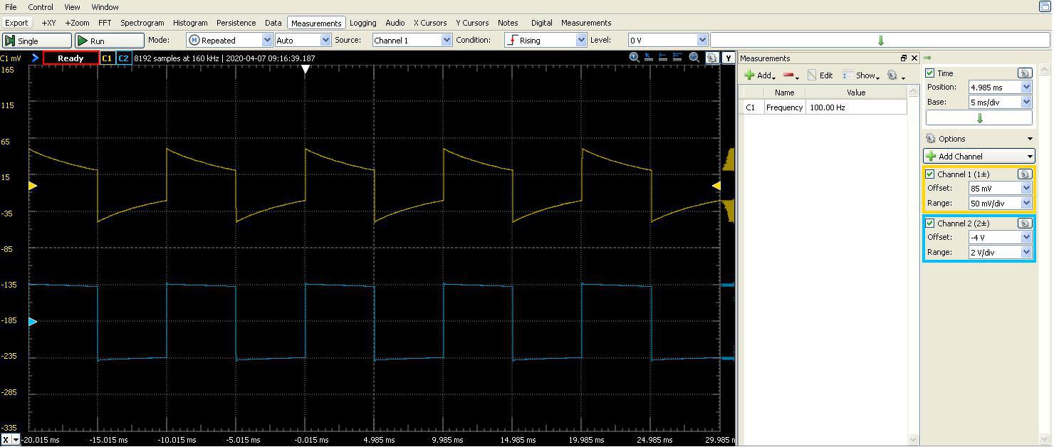

Közben "bevasaltam azt a tekercset, amit lefotóztam. Megmértem az átviteli függvényét. A fotón látható a 10Hz-1MHz-s tartomány. Mint látod kedves Fery45 egészen elfogadható. Nagyon büszke vagyok például arra, hogy a trafó rezonancia pontja 530 kHz-n van, elég messze a működési tartományrtól. A szórás értéke 2,04mH, A -3dB-s töréspontok rendre 16Hz-65kHz. Ezért a fázis torzítás is meglehetősen kicsi. A fotón láthatod.
Nagyon egyetértek veled, pedig az én fiam csak 40 éves. Egy jó trafó még a régi jó öreg papírral is kibír 50 évet. Annál több meg nem kell, mivel az egész elektronikát megeszi a fene akkorra. Főleg a ma építetteket. A papír a hangja miatt jó. Mi akik kedveljük az un. vintage hangzást, papír nélkül nem tudunk meglenni. Még énse, pedig az én végzettségem eredetileg nem is tekercselő, hanem teljesen más. Örülök hozzászólásodnak.

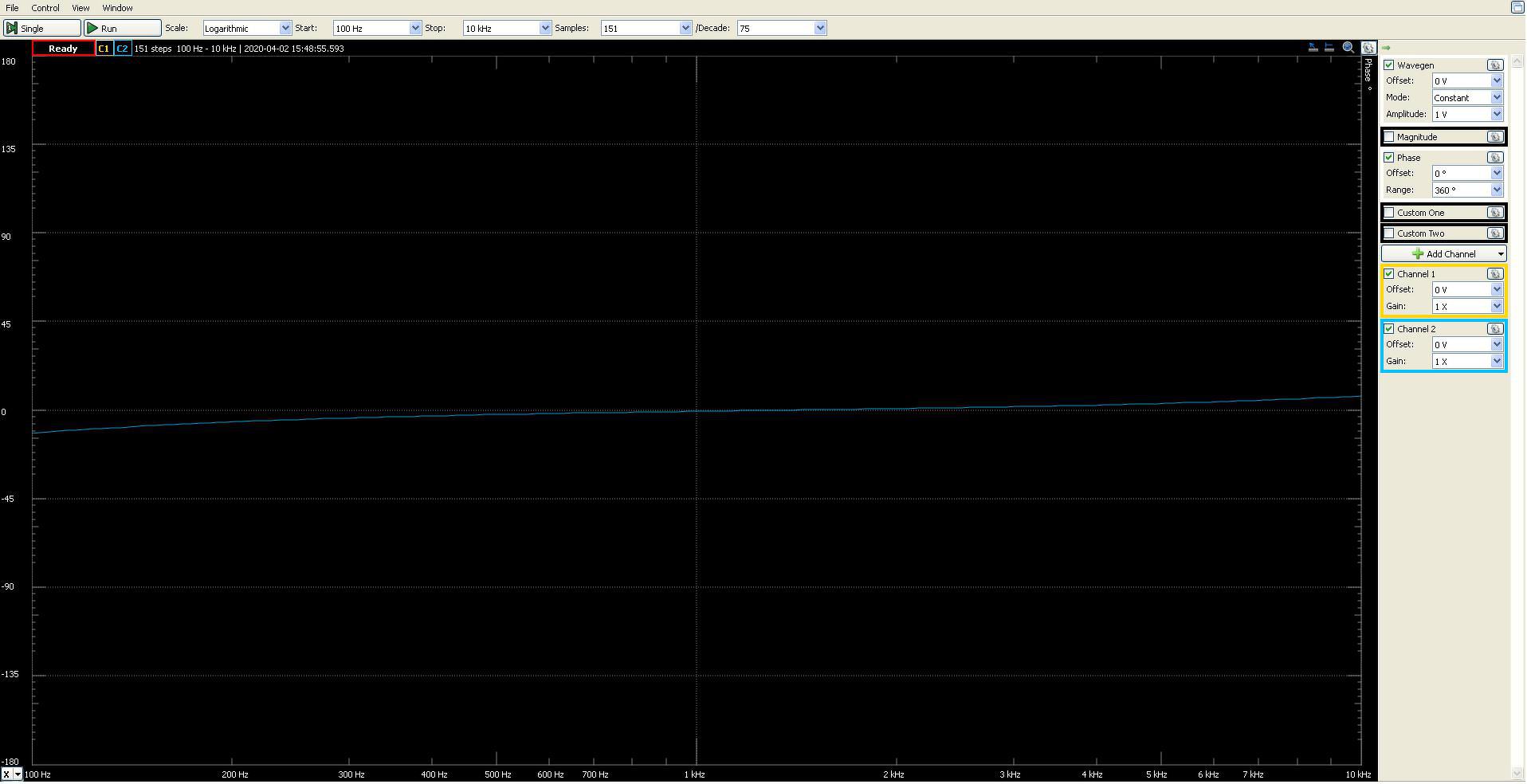

(#) deklinacio hozzászólása Ápr 6, 2020
A méréseket az új számítógépes mérőállomásommal készítettem. Én meg merem ezt is mutatni, bár itt éppen egy szerény felépítésű EL84 SE erősítőt mérek vele. Az a nagy kerek barna a műterhelés. A mérőszerkezet jobb oldalt látszik. A két inputja, és egy outputja van becstlakoztatva éppen. Ez utóbbin programból állítható programozható függvénygenerátor, az inputok meg szintén programból állítható mérőbemenetek. Ezzel az összeállítással gyakorlatilag mindent tudok mérni az erősítőkön, transzformátorokon. Nem volt olcsó, de ugye most nem kell KATA-t fizetni. Minden roszban van valami jó. (Mit tesz a szerencsém, az erősítőben nem az én trafóim vannak.)

(#) CHZ válasza deklinacio hozzászólására (») Ápr 7, 2020
Szerintem 1kHz tetőesése alacsonyabb frekin átviteli problémára utal, vagy méréskor nem DC állásban mértél. Ez a 100Hz-en is látszik.

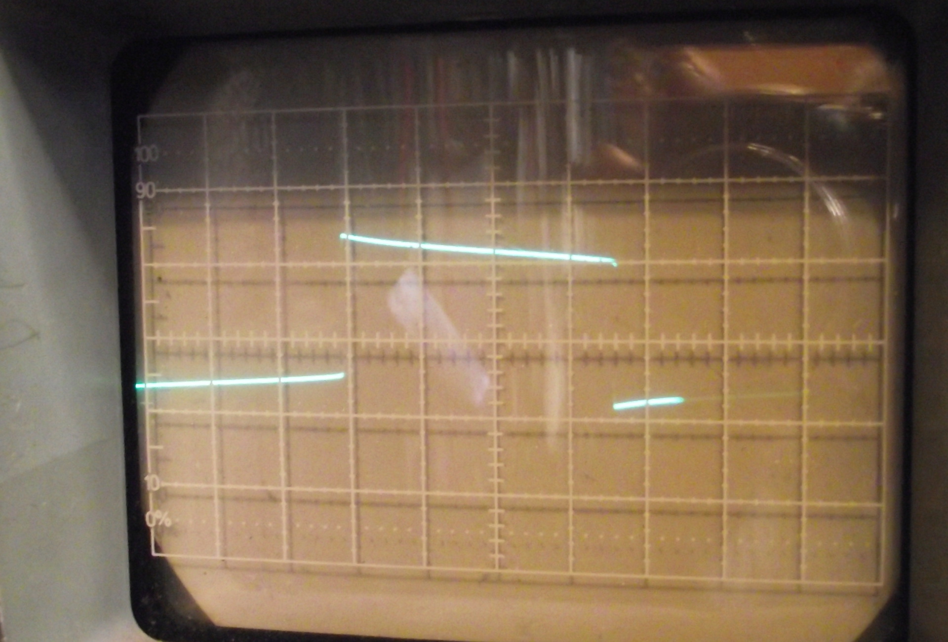

(#) TAttila77 válasza deklinacio hozzászólására (») Ápr 7, 2020
Tegyél már be egy képet a 10Hz, 20kHz, és 50kHz-ról. Én az enyémről tettem be a csövesen és nem is szégyenkeztem miatta.
(#) CHZ válasza TAttila77 hozzászólására (») Ápr 7, 2020
10Hz-en nem, csak 20Hz-en mértem és 20kHz is ..
