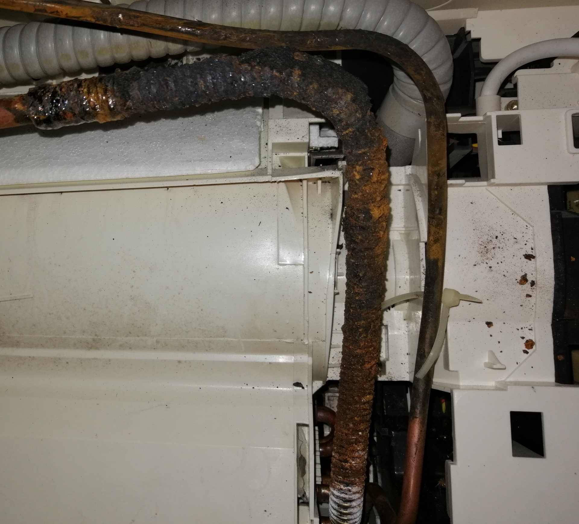

Mindkét cső vörösréz, az legfeljebb némileg oxidos (de az nem rozsda), a vastagabbon, de nem a csövön, hanem a rajta lévő acél csőhajlító rugón, valóban rozsda van... A kép bal szélén 3cm-en látszik a rézcső. Külön nem kell vele foglalkozni (ha zárt volt eddig is), majd a vákum és nyomáspróba eldönti, a csövek jó eséllyel nem lehetnek lyukasak. Üdv: StMiklos
Még annyit,
hogy szabad külön-külön szigetelni ? Vagy nincs jelentősége ? üdv : DLevy
Szevasz!
Én külön szigetelném... Üdv: StMiklos
Szia! Külön kell (a csatlakozás után értelemszerűen). Van jelentősége...
Elárulod mi a jelentősége ? Egy jóideje szigetelt csövekkel dolgozunk , de régen nagyon sok szerelésnél közös szigetelésbe volt húzva a két cső ,és semmi problémát nem okozott ez a megoldás .
Egyrészt több gyártó is így rendelkezik. Másrészt, mivel az átlag splitekben az adagolás a kültériben van, tehát a “6” os cső az nem igazi nyomócső, az elpárolgás már ott elkezdődik, pláne, ha érintkezik a szívócsővel. Ez nem összekeverendő az adagoló előtti utóhűtő hőcserélővel (kvázi a szívócsôre ráforrasztva a nyomócső, de vannak egyéb kialakítások is)!
Az, hogy észrevehető teljesítménycsökkenést nem tapasztaltál, az nem jelenti azt, hogy nem is volt. Szerintem. Idézet: A szívócső hideg akkor miért pláne ??? „az elpárolgás már ott elkezdődik, pláne, ha érintkezik a szívócsővel.” A hozzászólás módosítva: Jún 24, 2020
Az oké, hogy hideg, de túlhevült állapotú hűtőközeg gőz van benne, a másik csőben pedig a telített folyadék kevés gőzzel. A szívócső hőmérséklete magasabb lehet, mint a “ kvázi” nyomócsőé. Fűtés üzemben meg lábon lövöd a gépet (nyomógáz találkozik az utóhűtött folyadékkal)...
Ezt az összefüggést sohasem mértem meg konkrétan, de logikusnak tűnik és kerüljük a csövek egybeszigetelését. Mikor nem voltak elérhetőek az előreszigetelt csövek, akkor is így tettünk... Nyílván Te úgy csinálod, ahogy jónak látod. A hozzászólás módosítva: Jún 25, 2020
Már tizenéve csak szigetelt csővel szerelünk , mint írtam régen volt pár egybeszigetelt szerelés .Egyébként egyszerűbb is a szigetelt csővel dolgozni ...
