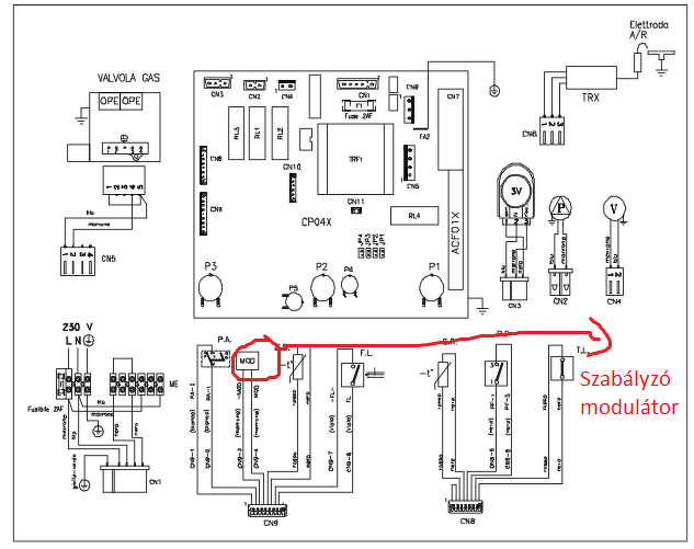

(#) Billzzz válasza Billzzz hozzászólására (») Jan 11, 2019 /
Közben még felvetődött pár kérdésem.
A kazán funkcionális részeinél van egy víznyomás kapcsoló (13). Ez hová van bekötve a panelre?
A gyári képen van a vezérlő panelen egy MOD nevű cucc, amihez azt írják, hogy modulátor szabályzó. Ez hol található? Mit szabályoz?

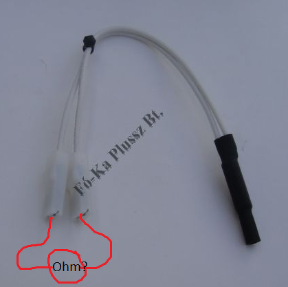

Illetve még egy utolsó kérdés: A füstgázpresszosztát (P.F.) alapértéke mi kell legyen, ha a két csatlakozót széthúzom ami rá megy és csak ellenállást/szakadásvizsgálatot nézek rajta?
(#) JZoli válasza Billzzz hozzászólására (») Jan 11, 2019 / 1
A kérdéseid lefedik az egész gázkazán működési láncolatát. E fórum keretein belül a komplett működést leírni nem lehet. De dióhéjban: Mondjuk megnyitsz egy melegvíz-csapot, a kazánban a bejövő hidegvizes oldalon van egy áramlásérzékelő ami indítójelet ad a vezérlőpanelnak. Ez kapcsolja a váltószelepet, (ha van) és elindítja a gyújtási folyamatot. Ami-ventilátor indítás- presszosztát átvált ez jelet ad a vezérlőpanelnak, ezután indul a gyújtás, és a gázszelep aktiválás.(Ez egy beállítható gázmennyiséggel indul). Melegvíznél a beállított maximumon járatja a gázégőt. Melegedik a beállított hőfokig a HMV. Ha elzárjuk a csapot akkor leáll a gázégő és a vezérlőpanel visszaváltja a váltószelepet és rövid ideig járatja a keringetőt, hogy a kazánból kiszállítsa az ott maradt hőt. Ha a szobatermosztát kapcsolja be a kazánt akkor még a keringetőszivattyú is indul a ventilátorral nagyjából egy időbe, viszont a itt más beállított értékek vannak és a vezérlő a gázszelep modulációs tekercse segítségével a gázégő teljesítményét a hőszükségletnek megfelelő értékre csökkenti.
Hangsúlyozom, hogy a folyamatok csak nagyjából vannak így, mert kazántípusonként. változó a megoldás, és a régebbi őrlángos és a mostani kondenzációs kazánok működése ettől jelentősen eltér, és nem taglaltam a biztonsági perifériák beavatkozását sem!
A "füstérzékelő" amire rákérdeztél egy sima kapcsoló, ami a visszaáramló füst hőmérsékletének hatására vált át és ohm.mérővel mérhető.
A hozzászólás módosítva: Jan 11, 2019

(#) Billzzz válasza JZoli hozzászólására (») Jan 11, 2019 /
Köszönöm a részletes választ!
Amit leírtál az teljesen stimmel a kazán működésével.
A füstérzékelőre valami alap adat, hogy általában mi szokott lenni az értéke ha nem megy pl. a kazán? Csak azért kérdezem mert a rajzom olyan mintha normally open lenne, vagyis szakadás.
De nálam olyan mintha normally closed lenne. Vagyis ha nem megy a kazán és rámérek akkor rövidzár, azaz közel 0Ohm az ellenállása.
A MOD nevű egységre és a víznyomás kapcsolóra van valami tipped?
A füst érzékelő a biztonság miatt alapban zár és ha visszaáramlás van akkor bont, így kiküszöbölhető a vezetékhiba is. A MOD-ot is írtam, de akkor részletesebben: A gázszelep általában két tekercses az egyik a fő tekercs ez nyit vagy zár. A másik a modulációs tekercs ennek segítségével szabályozza a gázégő teljesítményét, Ez lehet PWM jel is és léptetőmotoros is, ez gyártótól függ. A víznyomás figyelő, szintén egy kapcsoló, ami a kazán minimális víznyomásának elérésekor kapcsol be. A rajzon amit ide feltetté, kb a PA-val jelzett kapcsoló lehet (bár ez csak tipp, mert elég kicsik a betűk).

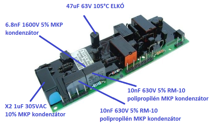

(#) Billzzz válasza JZoli hozzászólására (») Jan 16, 2019 / 1
Köszönöm szépen JZolinak és mindenkinek a sok segítséget!
Úgy tűnik sikerült megjavítani a a D-Ég Colibri KK-E kombi kazánomat. Most már egy ideje működik hibátlanul. A javítás költsége kb. 4000Ft volt, nem számolva a gázszerelők díjait (persze ők nem jártak sikerrel a javítás során).
Nos amiket csináltam.
- Az előző szerelő után visszakötöttem a presszosztátra menő két vezetéket, amit a szerelő rövidre zárt.
- Kicseréltem a vezérlő panelen a képen megadott kondikat.
- Kicseréltem a gyújtópanelen a megadott kondikat.
A kazán azóta hibátlanul működik. Sőt a hibátlan műkdöésen felül el is csendesedett. Sem a szivattyú nem sivít néha és a gázszelep is elnémult, pedig előtte zúgott kicsit.
Mindenki okulására megosztanám a cserélt alkatrészek és egyéb visszafejtések ábráit. Hátha valakinek segítenek majd a jövőben!
Sok sikert mindenkinek a javíátsokhoz! És még egyszer köszönöm a segítséget!
