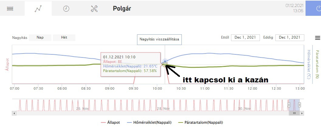

A következő lenne a gondom. Adott egy vaillant turbotec gázkazán, amivel jelenleg a fűtést biztosítjuk. Emellett dolgozik egy Computherm B300 wifi termosztát. A probléma, hogy mire a termosztát bekapcsol a fűtés rendszerben már hideg a víz. Viszont ha a kazán felfűt és a termosztát kikapcsol, akkor a beállított értékhez képest kis idő múlva 0.7 fokot is felfut a hőmérséklet a házba. Az alsó hiszterézis 0 a felső 0.1°C, tehát a jelenlegi beállított 21.5°C bekapcsol, 21.6-nál kikapcsol a kazán. Viszont a rendszerben a víz mire leadja a hőt felmegy egészen 22.2°C-ig is a szba hőmérséklet és nagyon zavaró az ekkora hőlengés. Valakinek esetleg van ötlete, hogyan lehet ezt a hőlengést kiküszöbölni? Az előremenő víz jelenleg 45°C, ha ez alatt van akkor a kazán nagyon sokáig fűt (kb 1 óra). Vagy esetleg valakinek ötlet, hogy merre érdemes elindulni?
(#) proli007 válasza Georgee hozzászólására (») Dec 1, 2021 /
Hello! Már pedig a kétállású szabályozás és a nagy tehetetlenségű rendszer az ilyen, leng..
Megoldás a fuzzy logic öntanuló termosztát, a PID szabályozás és a lángmodulációs szabályozás lehet.
(#) Georgee válasza proli007 hozzászólására (») Dec 1, 2021 /
A lángmoduláción gondolkoztam, de létezik külön modul? Vagy mindenképpen a szobatermosztát is csere?
Ha a termosztát csak ki-be kapcsolgat, honnan tudná a kazán, mit kell tennie? Ahhoz hogy lángmoduláció legyen, vagy analóg vezérlés, vagy busz kommunikációnak kell lenni.
De én igazából nem ismerem ezeket, csak a józan egyszerű paraszti gondolkodás diktálja..

(#) Georgee válasza jpuskas99 hozzászólására (») Dec 1, 2021 /
Ugyan ez volt a felállás, egy babával bővültünk és így már zavaró az a pár tizedes hőlengés.

Amit eddig használtál az nem modulálta a lángot csak ki-be kapcsolgatta a kazánt egy pontosabban tartott hőmérsékleti konstanson. Az ajánlott darab az folyamatosan beszélget a kazánnal, jelentős gázmennyiséget takarítva meg ezzel.
(#) Kovidivi válasza Georgee hozzászólására (») Dec 2, 2021 /
Ha kicsit lejjebb veszed az előremenő víz hőmérsékletét, akkor kisebb lesz a túllendülés. Azt írod, a felfűtés 1 óraig tart - gondolom be van programozva a termosztát, hogy engedje kihűlni a lakást, mondjak ha nem vagytok otthon, vagy estére? Mert akkor erről le kell mondanom. Ha nem akarod a nagy túlfűtést, akkor lassítanod kell a hőkőzlést, ami nem tud gyorsan felfűteni. Nálam mindig 21.5fokC van, a kazánon pedig annyira alacsony a víz hőfoka, hogy tudjon fűteni, de ne hullámozzon a hőmérséklet. Ha nagyon hideg van, kicst feljebb kell csavarni.
Az is megoldás lehet, ha a termosztátot közelebb rakod a fűtőtesthez, ne a szoba másik sarkában legyen!
(#) jpuskas99 válasza Georgee hozzászólására (») Dec 2, 2021 /
Tudom, újabb pénzkiadást jelentene, de egy Honeywell termosztáttal meg tudnád oldani a dolgot. Azokon már a ciklusidőt is be lehet állítani, alapértelmezésben óránként 6 kapcsolási impulzust ad ki, tehát 10 percenként mindenféleképpen bekapcsol bizonyos ideig. Én a gyakori indítást soknak tartottam, ezért a ciklusidőt 3-ra vettem, így 20 percenként indítja a kazánt. Így is állandóan tartja a beállított 22 okot.
(#) VIM válasza Georgee hozzászólására (») Dec 2, 2021 /
Visszatérve ide, ebből is az látszik, hogy az alkalmazott termosztát a hozzá tartozó érzékelővel nem adja vissza azt a komfort érzetet ami elvárható volna. Nem is tudja, hiszen csak ki-be kapcsolgat ami ugye nem egy folyamatos felügyeletet jelent és láng sem modulál folyamatosan. Én úgy "tudom", hogy a külső hőmérséklet figyelésére nagy kiterjedésű, légköbméterű helyiségeknél van jelentősége, értelme a hőlengések kiküszöbölésére a szabályzásban. Az más dolog, hogy a gyártók eladják az adott készülékekhez és megoldják azok csatlakozási lehetőségét is aminek nem sok hasznát veszi a felhaználó a tapasztaltak szerint. Van amelyik érzékelőt úgymond be kell csapni egy ellenállással, hogy valamit mozdítson a kazán munkapontján. Az általad használt kazánhoz már a felszereléskor a hozzávaló modulációs szabályzót kellet volna hozzárendelni, a vételárat nem rajzolta volna át számottevően. Ha "örökölted" vagy így vetted a lakást, ezzel a felállással akkor itt az ideje váltani és megtapasztalni a folyamatos szabályzás adta komfortérzetet. Az a vezeték nélküli kütyüt komolytalannak tartom a magam részészéről, mert nem biztos, hogy odáig elér a hossza ameddig ideálisan felhelyezhető volna és a wifi is lássa (de ez csak az én véleményem).
(#) Georgee válasza Kovidivi hozzászólására (») Dec 3, 2021 /
A termosztát folyamatosan 21.5 fokra van állítva (0-24h) program nélkül. Igazából itt megint az a gondom, hogy ha az előremenőt még lejjebb veszem és este bejön a nagy hideg akkor meg az előremenő lesz kevés. Igazából kezdek lemondani erről a wifis kütyüről. A lángmoduláció irányába próbálok elmozdulni.
