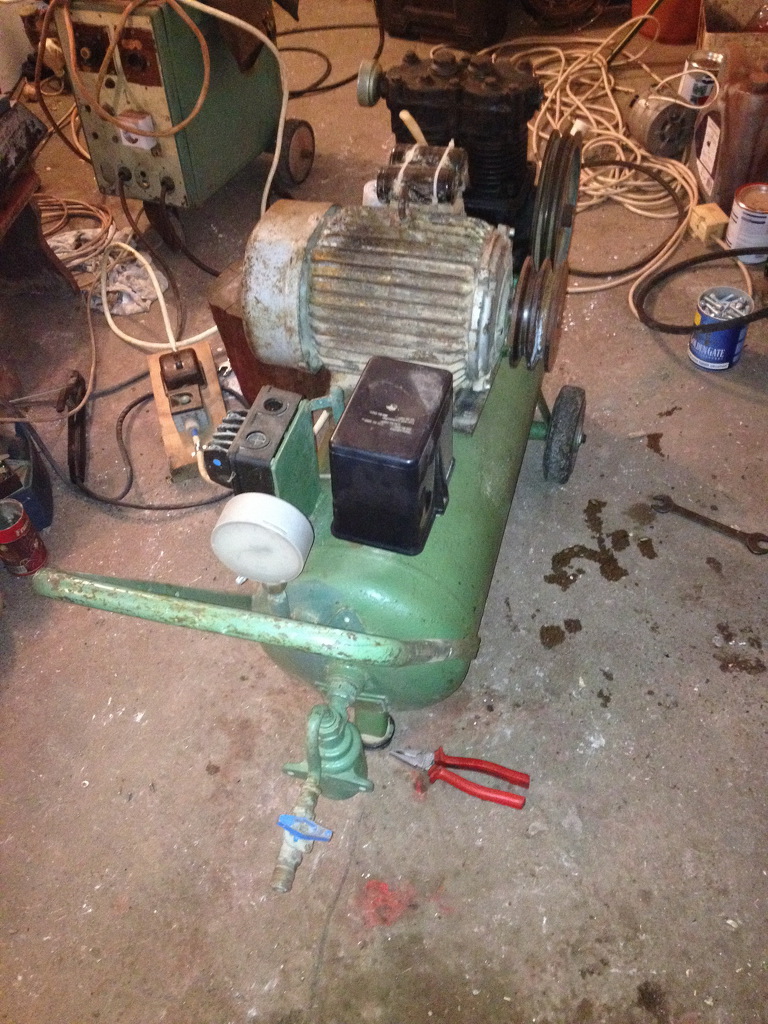

Sikerült tegnap megvásárolni a kompresszort, de van még pár problémám vele sajnos.

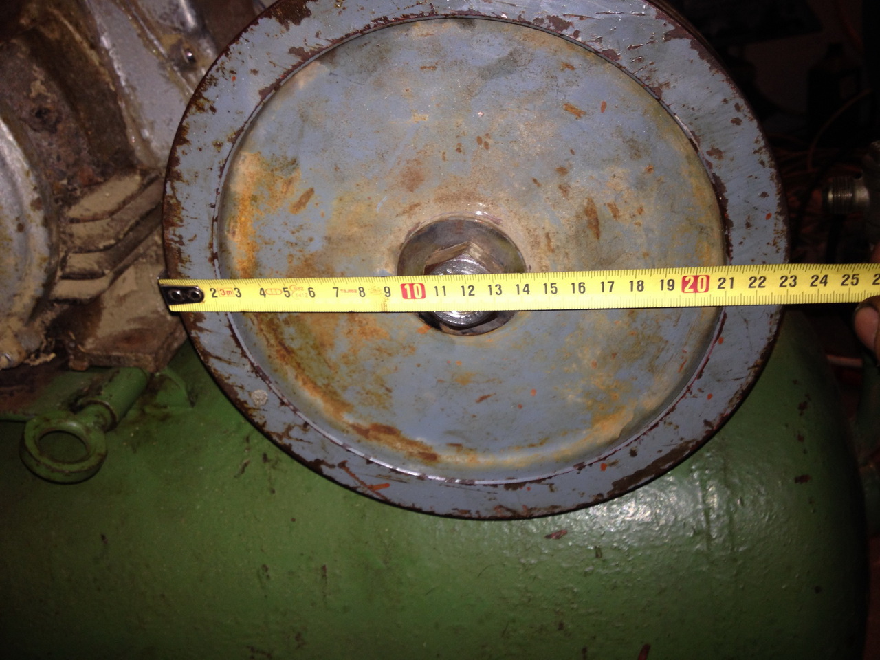

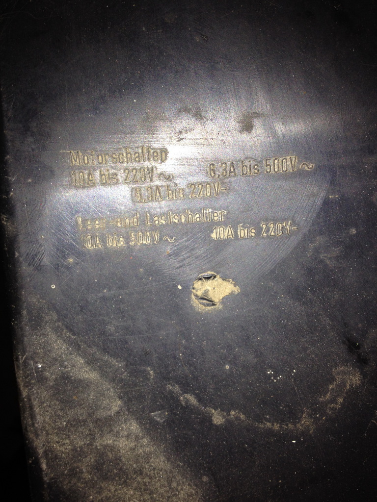

Tartály nekem elsőre jónak tűnik, kondenz leengedőt kellett orvosolnom ezen kívül nagyjából okés is. Vannak rajt viszont olyan cuccok amiket én nem ismerek vagy csak részben. Van rajt motor indító relé, nyomáskapcsoló ami 220/10A teljesítményű motort tud kapcsolni. A magától a kompresszortól 2 kivezetés jön ki, ebből az egyiket befogom akkor a másikon jön több levegő, gondolom itt érdemes ledugózni az egyiket, ahogy azt láttam már pár házi kompresszornál is. Míg el nem felejtem, a kompresszor az egy csepel 2 hengeres, 230mm x 2*12,5mm-es szíjtárcsával. Szétszedtem, nem láttam komolyabb kopást a dugókon és a gyűrűkön, szóval úgy nézem korrekten karban volt tartva vagy keveset használva. Olajfeltöltés után gondoltam kipróbálom, hogyan dolgozik egy itthon lévő 1 fázisú 2,2 kw-os motorral. Nem volt az igazi mert a motoron 110-es kerék van most 17-es szíj megy rá, így csak félig-meddig passzolt a kompresszorral a hajtás. A motor 1400-at forog hivatalosan. De, amit észrevettem, hogy ha befogtam mind két kimenetet akkor egy kicsit esett a motor fordulata ahogy hallottam, azt pedig nem hinném, hogy olyan nagy nyomással képes voltam befogni hogy több bar nyomást kelljen előállítania a kompresszornak. Itt egy kicsit megijedtem most, hogy mekkora motor kellhet erre, hogy legalább 7-8 bar tartály nyomást fel tudjak állítani majd, mert ettől sokkal nagyobbat nem tudok bekötni a hálózatba, mert 16-os biztosító van felszerelve, 3 fázis meg baromira költséges lenne beköttetni csak ezért vagy rakjak rá egy benzinmotort 5,5-6,5 LE teljesítménnyel? Más... csepel kompresszornak hivatalosan merre kell forogni? szíjtárcsa felől nézve óra szerint vagy ellenkezőleg?

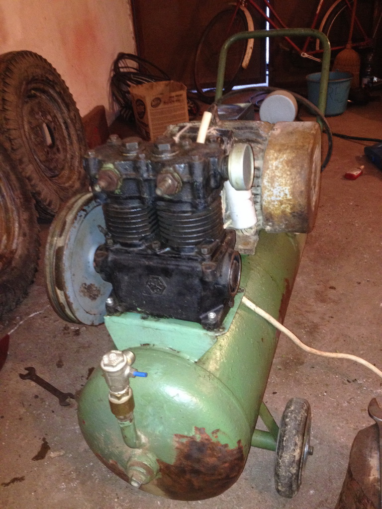

Most 700 körül forog a csepel kompresszorod,ez nem sok 900-1000 rpm-ig mehet!Az természetes hogy le esett a fordulat mikor befogtad a légsűritő csonkját,annak a motornak vinni kell azt a sűritőt.A 3dik képen (balról) az egy visszacsapó szelep,mindenképp kösd be a kompresszor és a tartály közé (tartályhoz minnél közelebb).Irj ha valamiben segiteni kell!!

Igen én is erre gondoltam most az előbb, hogy baromi keveset forog így... De a motoron ez a plafon sajnos, mert körfűrészhez meg ez az átmérő kell de nagyobb már nem. Talán az lenne a megoldás, ha egy kisebb átmérőjű tárcsát raknék fel a kompresszorra? Nem fog megdögleni a motor ilyen nagy fordulatnál?

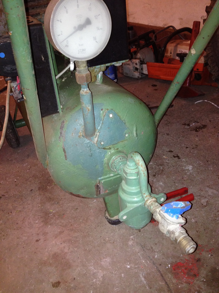

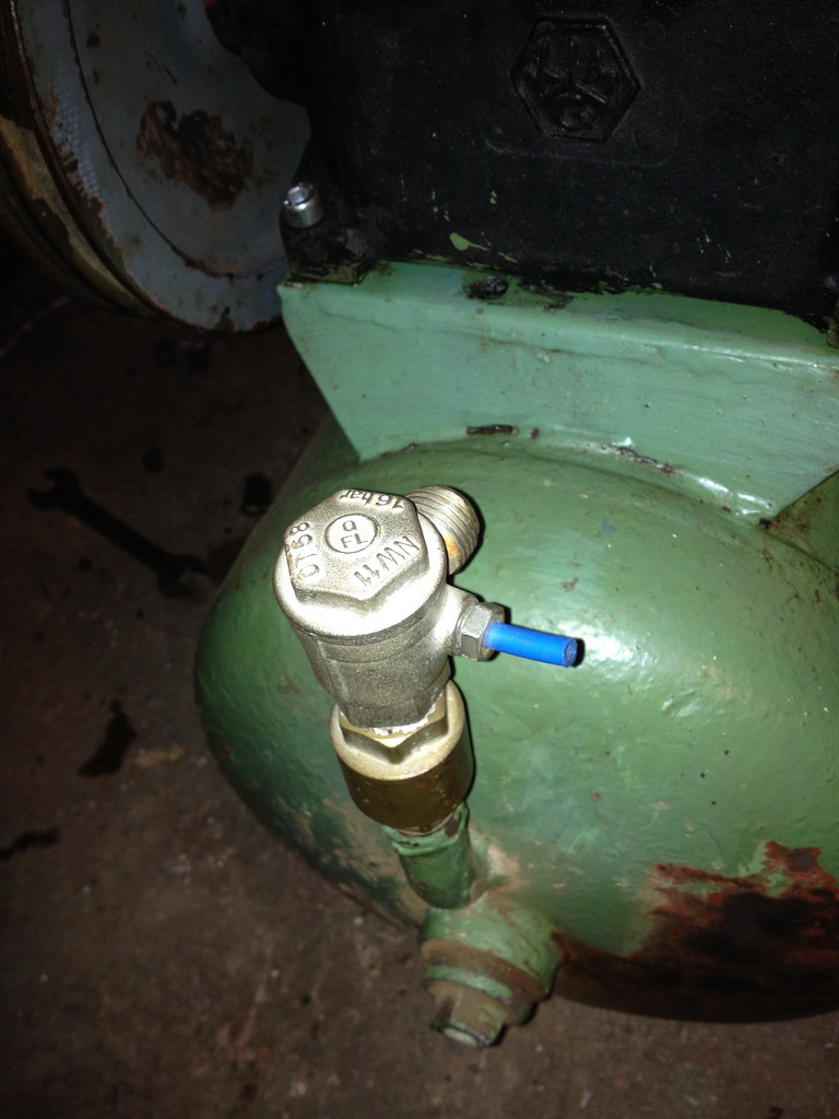

Ez most óra mutató szerint megegyezően forog ha a tárcsa felől nézem, ez a jó forgás iránya a kompresszornak amúgy??? Kicsit alaposabban megnéztem ezeket a szelepeket, de ahogy látom 2 darab visszacsapószelep is be volt kötve egymás után sorba. Ennek mi értelme lehetett? Egyik átengedett és tutira akart menni az előző tulaj? felső sor 2. képen jól látszik az egyik aminek két becsatlakozása van az egyik az a kék kis cső, másik meg egy fél colos kúpos tömítésű menet. Ezt ki lehet kötni a rendszerből? A 3. képen pedig a második rézből lévő visszacsapó van. ennek fél-fél colosak a csatlakozói. Inkább ezt hagyjam benn?
Na az alsó szelep az egy szivattyú lábszelep de jó visszacsapószelepnek is el megy a másikon azért van kivezetés mert biztos hogy a nyomáskapcsoló ha leállitja a motort ott engedi ki egy mágnesszelep a levegőt,kompresszor és a tartály között hogy el tudjon indulni a motor mert nyomás alatt nehezebben indul el.És ahogy felpörög már nem gond ujra tud nyomni.
De nehezen értem meg
![]() Szóval ha megy a kompresszor és megáll mert egy nyomáskapcsoló megállítja a motort, akkor a levegő a tartályból értelemszerűen elindul visszafelé de esetemben a réz anyagú visszacsapóval találkozik ami lezárés innen következik tovább, hogy a nyomáskülönbség miatt ebből a kis pici műanyag csőből egy pisszenést fogok hallani ami a kompresszor és ez a két csatlakozójú között kiengedi a nyomást. Én így értelmezek, csak azt nem értem, hogy miért kellett rá plusz egy csonk, meg azt sem értem ha pl. belefúlyok kompresszorral a betápláló lyukba, akkor ezen kis csonkon miért jön ki a levegő? ez ilyenkor teljesen nyitott vagy nem jól működik?
Az jól működik csak arra egy mágnes szelep még kell hogy a motort kiméld,de ha lezárod az sem gond,csak ha a nyomáskapcsolód leáll 8 bárnál ,nem biztos hogy 7 bárnál amikor vissza kapcsol el indúl a villanymotorod,legalább is 230 volt ról. 400 voltnál más. de vagy lekapcsolja az órádat vagy el sem indúl.mert a motor tudod hogy nagyon sokat vesz fel induláskor.de ha azt a kis levegőt kiereszted és ha felpürgött a motor elzárod akkor nem szenved a motor. Érted már ?
Igen, értem már. Szóval akkor valami vezérlő pontot kell keresnem ahova ezt a kék csonkos csatlakozót be kell kötni és ezt a csatlakozó pontot valszeg a nyomáskapcsolóban találom ha találom, bár én ott rohadtul nem láttam semmi ilyesmit. :/
Nincs ilyen mágnesszelepem sajnos ahogy nézem. Se a nyomáskapcsolóba se sehol.
Tulajdon képen ez egy külön kis vezérlés az egész ha leáll a motor akkor kell lefújni egy elektromos szeleppel amit egy mosógépbe van elektromos szelep a szivattyúnál igaz vizre de az is megteszi,és amikor vissza kapcsol a motor pici késleltetéssel elzárja a kis szelepet és kész is,olyan mágnes szelep kell rá amelyik ha nem kap áramot akkor nyit ki és párhuzamba kötöd a motorral
