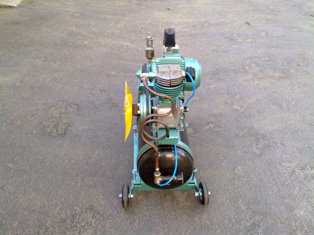

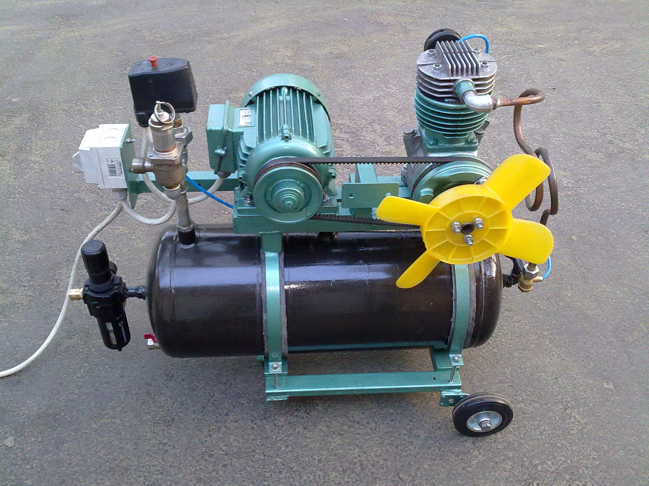

(#) ottgyorgy hozzászólása Ápr 30, 2015 /
Nagyon jó ez a fórum, és a saját kompresszorom készítésénél is sokat segített. Az én kompresszorom ifáról van. Igazából ez a második amit csináltam az első is Ifa volt. Nekem egy műhelyben üzemel, egy kis defémmel sorba kötve. A kettő már azért ellát egy gumisgépet, meg a légkulcsot. A mostani igazából tartalék. Ha megengeditek teszek fel róluk pár képet.

(#) Chipmunk1960 válasza ottgyorgy hozzászólására (») Máj 4, 2015 /
Szia, Szépen megcsináltad, s vannak rajta ötletes dolgok!
(#) ottgyorgy válasza Chipmunk1960 hozzászólására (») Máj 4, 2015 /
Köszi. Azért még védőburkolat lesz rajt.
(#) laacika válasza ottgyorgy hozzászólására (») Máj 4, 2015 /
Mekkora motor van rajta,és hány köbcentis az az 1 hengeres sűritő?

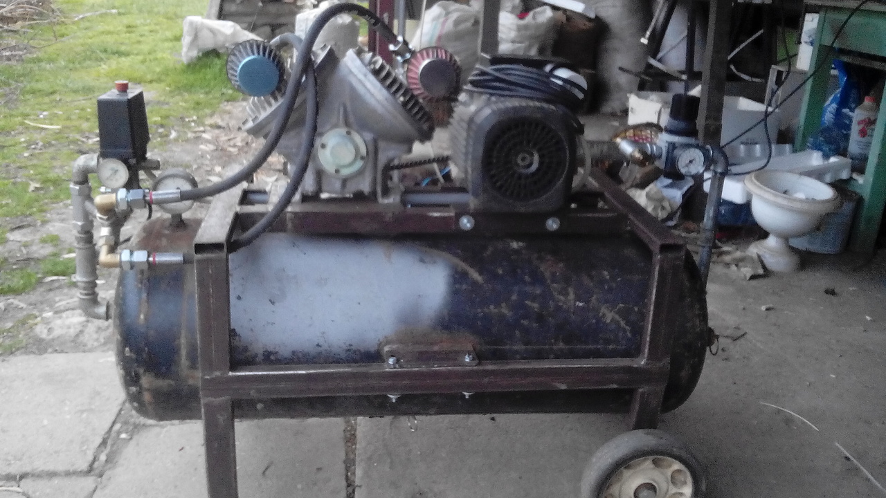

(#) GNKING hozzászólása Máj 4, 2015 /
JIKOV TYP67A 2 hengeres kompresszorhoz honnan tudok gyűrűszettet venni?
(#) ottgyorgy válasza laacika hozzászólására (») Máj 4, 2015 /
Szia. Az egyik kompresszoron 1,1 a másikon 1,5 KW-os 1440-es fordulatú három fázisú motor van. Az Ifa kompresszor asszem 70x40mm furat/löketű kb 150ccm. Az áttétel: 1.3:1
Gyakorlati tapasztalat, hogy ilyen áttétel mellett mindkettő tud 9 bárt. Az 1.1KW-os még tehermentesítő nélkül is elindul 6 báron. Így ha 0-8 bárig mérem akkor kb. 120 l/perc teljesítménye van.
Üdv.: Gyuri
