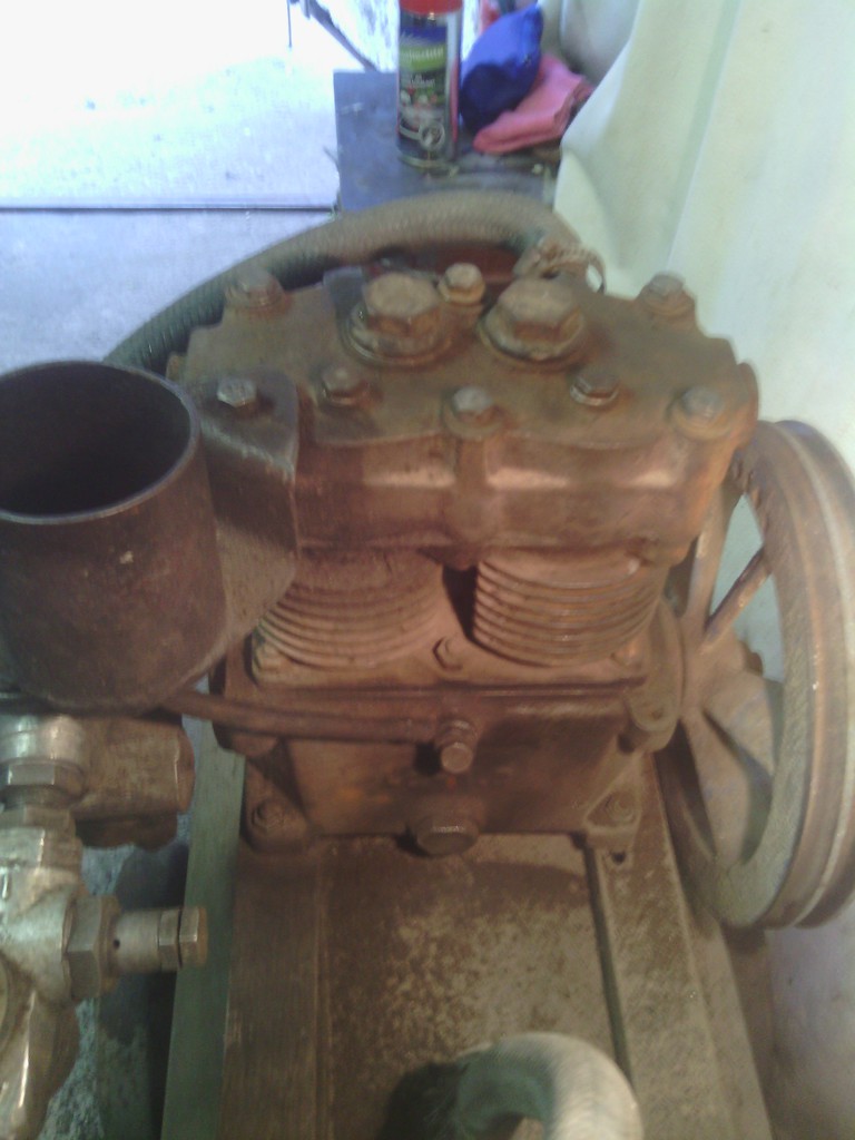

Tanácsot szeretnék kérni.
Csepel 2 hengeres léghűtéses légsűrítőm a forgattyúsház szellőzőn keresztű nyomta fel az olajat. Leszedtük a dugattyú gyűrűket és a gyűrűhézag 2-3 mm között változott és nem is jó gyűrűk voltak a dugattyúkon. Vettem bele új gyűrűket ezek hézagja a hengerben 0.2-0.3 mm között volt. Örültem, hogy jó lesz most már a rendszer. Először csak üresen járattam a légsűrítőt és ekkor már nem jött fel az olaj a szellőzőn. Készre szereltem a rendszert és elindítottam. Ugyan úgy jön fel az olaj a szellőzőn mint gyűrű csere előtt. visszacsapó szelep van. Az olajszint a golyóscsapágy alsó golyóit elfedi. Szerintetek mi lehet a gond?
Ha jól látom , a szíjtárcsa küllői egyben ventilátor lapátok is amit a kompresszort hűtik. Valószínű hogy a forgásirány a ludas.Ha arra forog hogy a gépre fújja a levegőt akkor az olajba csapó hajtókarok pont a szellőző felé terelik az olajat. Próbáld megfordítani a forgásirányt (a kompresszornak mindegy hogy merre forog ,csak ugye a hűtés jelen esetben...), vagy ha a forgattyúsház másik oldalán is van helye a szellőzőnek akkor tedd át oda. A hozzászólás módosítva: Máj 8, 2015
Ez Így jó,hogy nyomja az olajat az természetes,ezért szoktunk a szuszogóra un. állvány csövet tenni és megszűnik a gond! Az olajszint álló helyzetben mindig a tengely középvonala! A hűtésről így nem tudok mondani semmit,ha bármerre ventillál a tárcsa,akkor egyértelmű a forgásirány,mindig rádolgozza a levegőt a gépre.
"állvány csövet tenni" öööööö ez hogy is néz ki?
Az olajbeöntőre tenni kell egy legalább olyan hosszú csövet,mint amilyen magas a kompri,sőt akár 1-2 decis tágulási tartályt is tehetsz rá! Mikor megy a gép,az olajat oda nyomja,hisz' a forgattyús házban is túlnyomás alakul ki,majd mikor megáll a gép szépen visszacsurdogál. Fontos: az olajszint sose legyen magasabb a képzeletbeli tengelyközpontnál

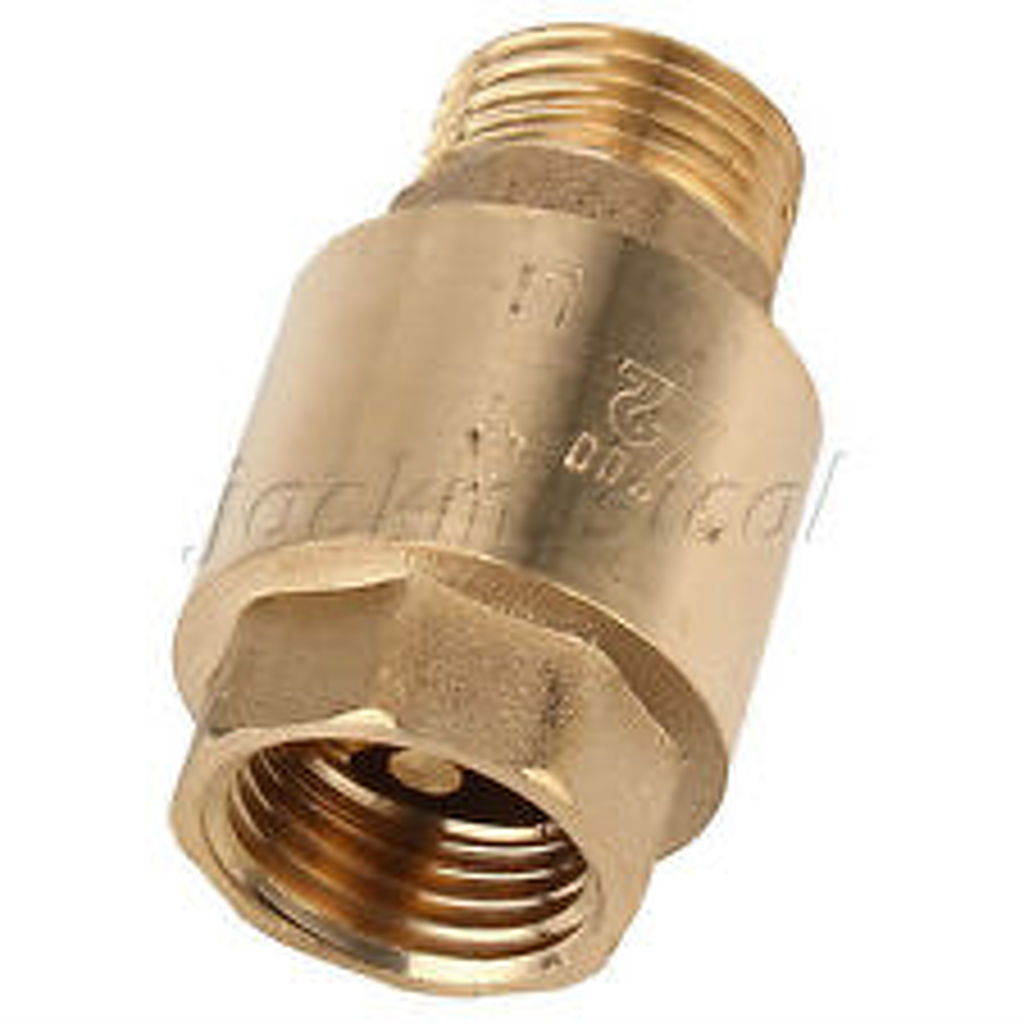

Köszönöm szépen mind kettőtöknek a segítséget, így már tiszta a kép! Egyépként lehet hogy rossz képpel próbáltam szemléltetni a dolgot. Itt egy másik amit az ebay-n találtam mint visszacsapó szelep. Akkor lehet hogy ez sem arra való?
Ez a kép tény hogy egy visszacsapó szelep. De teljesen más a funkciója, magyarban lábszelepnek hívják mert a kút "lábában" van. Azt elhiszem hogy mindkét típusnak ugyan az vagy hasonló a neve, de hát angol nyelv nem a szépségéről, és a választékos kifejezésmódjáról híres.
![]() Ami a kompresszorhoz kell az is tény hogy visszacsapó szelep, de azért csap vissza hogy a tartályból a kompresszor leállása után ne visszafelé szökjön a levegő, hanem hogy tartva legyen és "elől" kivéve munkára használhasd. Az már más kérdés hogy a kompresszoron használt visszacsapó szelepnek van egy oldalsó ága is, hogy miközben visszacsap és segít tárolni a komprimált levegőt, a szelep mögötti kis térfogatú de szintén nyomás alatt lévőt viszont elengedi (nem nagy veszteség ez), azért hogy a kompresszor könnyebben induljon, tehermentesen.

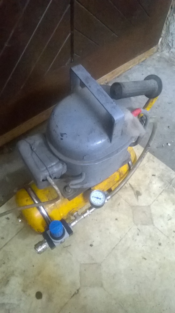

A kiskompresszorom így néz ki
Ezt szépen megcsináltad,gratula! A lakásban nekem is ekkora van(25 l,2 hűtőkomprival),amihez kell elég,olyan halk sokszor napokig megy,mert elfelejtem áramtalanítani.
