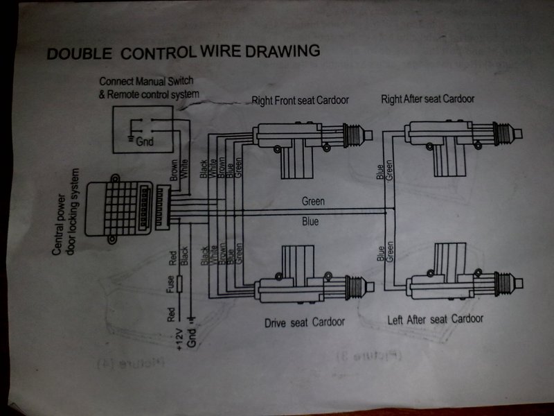

A segítségeteket szeretném kérni. Meta M9-26 R.C. -hez kellene egy bekötési rajz

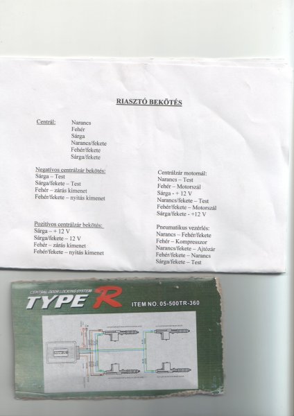

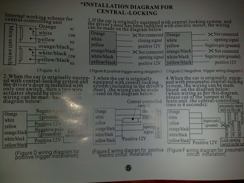

A minap vettem egy riasztó és egy centrálzár szettet. Be is kötöttem mind a kettőt, egy funkció híján. Ne sikerült ráéreznem arra, hogy hogyan kellene a zárat összehangolni a risztóval. tud vki ebben segíteni? előre is köszönöm üdv Mindenkinek
A riasztónak elvileg van centrálzár vezérlő kimenete. Van rajzod róla? A központizárnak is van vezérlő bemenete, de ha nincs akkor az 5 vezetékes motor vezérlő szálaira lehet rákötni. Elvileg negatívot kapcsol nyitáskor és záráskor is.
van rajzom (csatoltam róluk képet), de ezeke alapján én még nem jöttem rá hogy kell bekötni |
