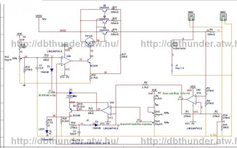

(#) dB_Thunder hozzászólása Máj 13, 2009 /
Ma összeraktam az áramkört Multisim-ben, és szimuláltam..
Van amit nem akar rendesen szimulálni : ha az áramlimit tiltja a U4A műveletit, annak a kimenete már negatív értéket vesz fel, ilyenkor a Q1 régen lezárt. De ennek ellenére van kimenő áram és feszültség
De ha simán megszakítom a 21es vezetéket, vagy a Q1 tranyó bázisára -5V kapcsolok, akkor a kimeneten nem jelenik meg feszültség. Tehát nem az áteresztő résszel van gond..hanem rosszul szimulálja, de hogy miért :nemtudom:
Néhány gyakorlatban kellő alkatrész nincs az áramkörben!
Ha valaki hibát talál az áramkörbe írja meg priviben !
Táp specifikációi:
- 40v 5A (ehhez az áramhoz valószínűleg több 2n3055 kel majd)
- be / ki kapcsolható visszahajló áramlimit karakterisztika
- Használható REF198-as referencia ic is 5V helyett
- feszültség vezérelt rendszer (Attila86 már kifejtette ennek az előnyeit)
-közös föld az áram és feszültség méréshez, a negatív segédtáp (a másik felénél majd + segédtáp kell) már rendelkezésre áll a DVM-hez (és használható is
Ha elkészül földszimmetrikus lesz, és lehet majd állítani együttfutóan is.
Az Lm324 egyik Opa-ja még használaton kívül, nincs is a rajzon. Azt lehet hogy hővédelemre fogom használni.
(#) KTobi válasza dB_Thunder hozzászólására (») Máj 13, 2009 /
Én uA741el szimuláltam, de hibásan szimulálja, mivel ideálisnak veszi, gyakorlatilag ingyen energiagépet szimulál. Tegyél a műveleti erősítő kimenetére legalább 10kohm os ellenállást. Mivel végtelen nagy feszültséget képes leszimulálni, valamint nem ártana hátba kapcsolt 15Vos zéner sem.
(#) dB_Thunder válasza KTobi hozzászólására (») Máj 13, 2009 /
Penészt
Nekem nem megy az ick kimenete a tápfeszültségeken (+24V- -5 V) túl. Sőt, még a kimeneti drop-ot is szimulálja (nem éri el teljesen a tápfeszt)
Majd holnap telerakom műszerrel a kapcsolást és a hibáról is csinálok fotót! de ezt csat estére várjátok.

(#) lidi válasza dB_Thunder hozzászólására (») Máj 14, 2009 /
A multisim file-t fel tudnád rakni ? Egész hasonlóban töröm én is a fejem, csak én P-Fet -el, amit egy npn vezérel. Jah, amugy Q1 ok hogy lezár, de a pnp darlingtonod bázisát nem ártana felhúzni nem ?
(#) dB_Thunder válasza lidi hozzászólására (») Máj 14, 2009 /
Igazad van fel kellene Mentségemre szolgáljon az , hogy a TIP147ben van elvileg ilyen ellenállás(ok)!
Mindenesetre csak a kicsi 100 ohm-os ellenállások javítottak a helyzeten. Kellet használni a darlington bázisának felhúzására, és a collektorának a lehúzására is. De ekkor meg nem jött ki belőle rendesen a "kakaó"
De az áteresztő részt én még valós alkatrészekkel leszimulálom. Hiszem hogy az általam kiválasztott alkatrészekkel gond nélkül fog működni !
Jobban inkább az áramkör gerjedésétől félek! A gerjedésgátló, hidegítő kondik elhelyezésére még kérek ötleteket
jájj, most nézem az ms file-t. jól teleraktad multiméterekkel. Egyszerűbb ha ezek helyett a vezetékekre a jobb oldali toolbarbol a kis sárga 1.4V feliratú ikonnal teszel egy státuszdobozt. Akkor egy kis buborékban mutatja az adott vezeték feszülségét, és a rajta átfolyó áramot, stb. Hmm érdekesen viselkedik ez, ha az áramlimit bekapcsol, akkor nekem ki-be kapcsolgat.

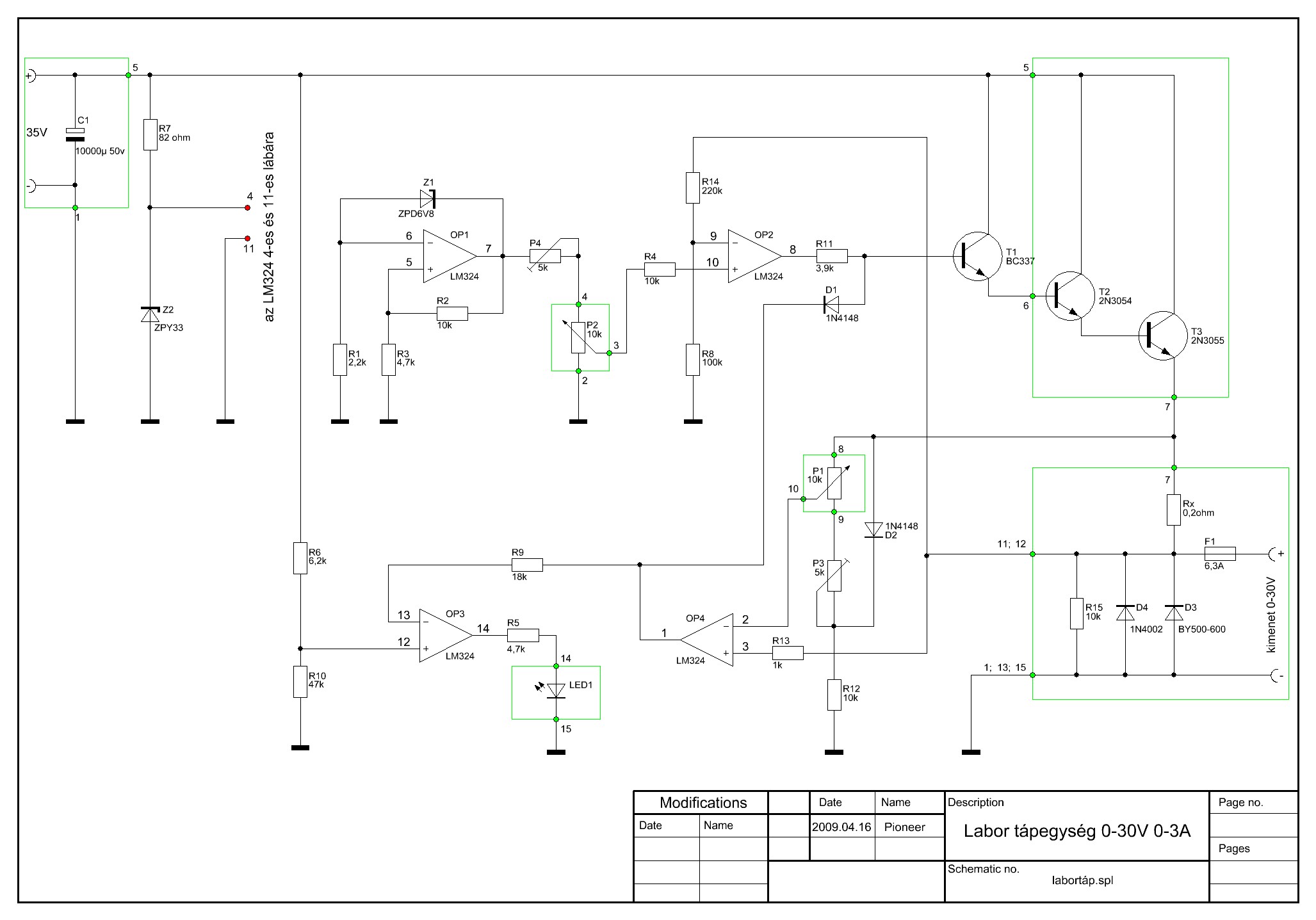

(#) Pioneer hozzászólása Máj 14, 2009 /
Nekiálltam és kisajtoltam ebből a tápból 30V kimenőt. Úgy sikerült, hogy az LM324-nek 33V tápfeszültséget adtam. Az adatlapja szerint max 32V-ot bír el, de 24 órás tesztelést követően azt mondhatom, bírja a 33V-ot. Az alábbi kapcsolási rajzon a módosított kapcsolás található. A P3 trimmer helyét is módosítottam, hogy ne a minimális, hanem a maximális áramkorlátot lehessen vele beállítani.
(#) lidi válasza Pioneer hozzászólására (») Máj 14, 2009 /
Ha nagyon számít, akkor talán úgy is lehetne nyerni pár tized voltot ha nem 3x -os darlington az áteresztő, csak kettő. Szerintem menne úgy is.
(#) Attila86 válasza Pioneer hozzászólására (») Máj 14, 2009 /
„Az adatlapja szerint max 32V-ot bír el, de 24 órás tesztelést követően azt mondhatom, bírja a 33V-ot.”
Erre sajnos nem nagyon lehet építeni. A hőmérséklet, a táp zaja és főleg az IC-k szórása miatt. Ez lehet hogy elbírta, de egy másik példány, vagy egy másik gyártó ugyan ilyen IC-je nem biztos hogy elbírja ugyan ezt.

(#) dB_Thunder válasza Pioneer hozzászólására (») Máj 14, 2009 /
Ehhez nem kellett nagy tudomány! 2 helyen tér el az eredetitől.
Viszont ez a túlhajtás dolog működik, hallottam/láttam rá már több példát is. Csak én nagyon nem vagyok a híve ! !
Egyszer fingjon ki az a LM324 és nyírja ki az esetleg 10 ezer forintot is meghaladó értékű készüléket amit használsz/tesztelsz éppen róla !
És akkor majd neked is elmegy a kedved attól, hogy egy műszerben ilyen megoldásokhoz folyamodj ! :yes:
A poén hogy én megoldottam az LM324-gyel a 40voltot (sőt elviekben 45 volt is kijöhetne belőle), úgy hogy mindenütt a határértékeken belül maradtam.

(#) Pioneer válasza dB_Thunder hozzászólására (») Máj 15, 2009 /
Meg tudnád osztani velünk, hogy hogy oldottad meg a 40V-ot az LM324-el?
(#) dB_Thunder válasza lidi hozzászólására (») Máj 15, 2009 /
