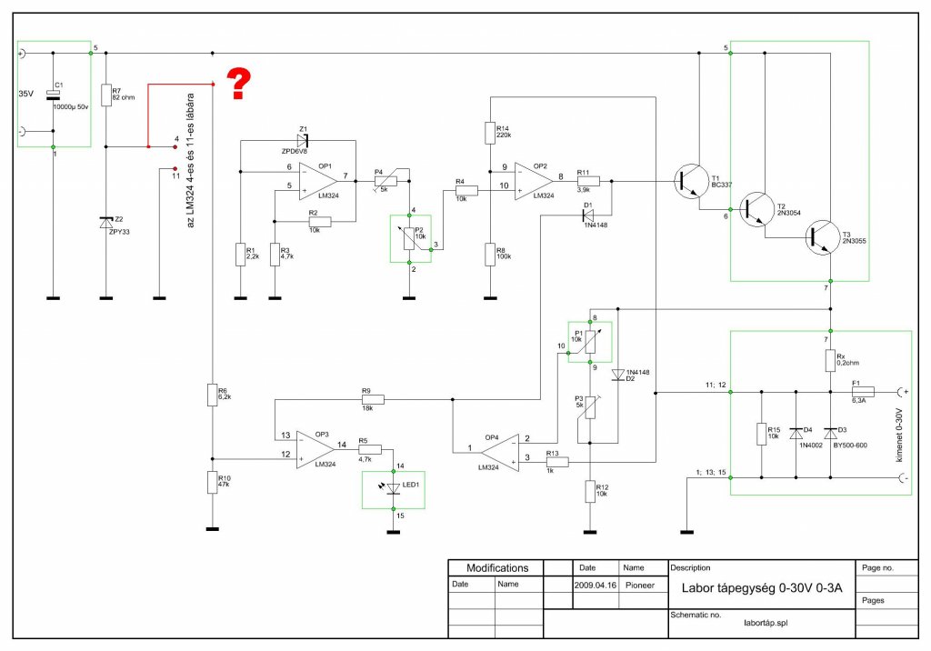

(#) Alkotó hozzászólása Máj 21, 2009 /
Hozzáértők!
Gyakorlatilag készen vagyok az alábbi kapcsolás nyákjának megtervezésével (nem olyan mint az eddigiek!)
De...!
Felmerült bennem egy kérdés. A mellékelt rajzon pirossal bejavítottam, hogy mit kéne másképp. Szerintetek van értelme a gondolatomnak, vagy inkább: működik így is?
Délelőtt kevésbé forgalmas a fórum, de ha valakinek van véleménye ne tartsa magában, délután már nekifognék egy tesztpéldánynak.
Alkotó
(#) Pioneer válasza Alkotó hozzászólására (») Máj 21, 2009 /
Természetesen működik úgy is, csak akkor az R6 ellenállás értékét 3,3kohm értékre kell csökkenteni, de szerintem nem sok értelme van, mivel ennek a feszültségosztónak csak az áramkorlát ledjének működésében van szerepe. Az lenne a lényege, hogy valamivel kisebb feszültséget állítson be az OP3 nem invertált bemenetén, mint amennyi az OP4 kimenetén van alaphelyzetben, ami ebben az esetben kb. 30V. Még egy dolog, az R7 ellenállás értéke legyen egy kicsit nagyobb mondjuk 150-200ohm, mivel a gyakorlatban nálam ez az érték vált be.
De vigyázat, mert ez a kapcsolás a műveleti erősítő túlhajtásával, (a katalógus érték "32V" feletti tápfeszültséggel) éri el a 30V kimeneti feszültséget!
Megjegyzem, nálam már jó néhány napja működik így kifogástalanul
(#) Alkotó válasza Pioneer hozzászólására (») Máj 21, 2009 /

(#) brezinajanika válasza Pioneer hozzászólására (») Máj 21, 2009 /
Kinéztem ezt a rajzot,de nem tudom,hogy melyik potméter mit állít.Valaki elmondaná?
(#) dB_Thunder válasza brezinajanika hozzászólására (») Máj 21, 2009 /
Ajaj! Ilyen egyszerű áramkörnél sem tudod kikövetkeztetni hogy mi mit csinál??
Akkor lesznek még itt gondok!
(P1 áram, P2 fesz)
(#) Pioneer válasza brezinajanika hozzászólására (») Máj 21, 2009 /
Kiegészítve, a P3 trimmer a max áram beállítása, a P4 trimmer pedig a max feszültség beállítása.
