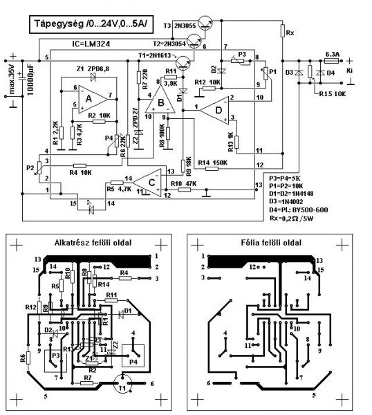

Most építem Attila86 labortápját. Elfogyott a 4.7k-s ellenállás (az alk.listán csak 2db van pedig 3 kell). Az R13 helyére ha 10k-s ellenállást rakok, akkor nem lesz gáz? Ahogy látom az csak kisüti a nagy elkót.
beültetési rajz kapcsrajz előre is köszi

Proli mester, lenne még egy kis problémám, tudod a leddel, nos az a helyzet, hogy a led 2-3mA nél nem kap többet amikor ugye áramkorlátozás van. Ezért a led előtti 3k3-at csökkentettem, így már világít amikor bekapcsol az áramkorlát de az a problémám vele, hogy nem akkor kapcsol be amikor bekapcsol az áramkorlát hanem amikor sokkal később, hogy ehy konkrét példát mondjak, 25V 5A nél vagyok, Rt 10ohm. Elkezdem lecsavarni az áram potit, 22v 4A- led nem gyullad ki, 18V kb 3A itt kezd kivillanni a led, nem tudok rájönni mi a gond. A led 5-6mA-t kap. Próbáltam tovább csökkenteni a led előtét ellenállását de nem lett jobb. Van ötleted esetleg merre keresgéljek?
Itt ezt a problémát nem is tudod megoldani. Mivel egy LED nyitófeszültsége 1,6-2V között van, a LED csak akkor fog világítani, mikor a tranzisztor bázisellenállásán 1,6-2V feszültség esik. Üdv: Pioneer
Megnéztem a szimulátorban ezt a dolgot. Nekem az áramkorlát bekapcsolásakor 5V esik azon az ellenálláson, tehát a LED vílágít. A hiba akkor nálad keresendő. Mérd meg mekkora feszültség esik nálad az ellenálláson az áramkorlát létrejöttekor.
Szia, csatolom a legutóbbi szimulációs file-t. Minden jól be van lőve rajta már, tuti a táp ezt leszámítva.
Megmértem, ha 3k3 marad, akkor 6,5V esik rajta.
Végeztem méréseket. A led előtétjét csökkentettem 1k-ra. Abban a pillanatban ahogy bekapcsol az áramkorlát 4V esik rajta, itt még nem világít a led. Majd ahogy tekerem le a potit elkezd működni az áram szabályzás és emelkedik az ellenálláson eső fesz egészen 7V-ig. A kettő között valahol 5V környékét kezd világítani a led.
Lehet jobban járnák, ha az ellenálláson eső feszültségre kötném a ledet egy stab kockával
Idézet: „A led előtétjét csökkentettem 1k-ra. Abban a pillanatban ahogy bekapcsol az áramkorlát 4V esik rajta, itt még nem világít a led.” Ez azért elégvicces, mert ez azt jelentené, hogy már 4mA folyik a Led-en. Akkor miért nem világít? üdv! proli007
A LED áramát állítsd be 2mA-re, a sönt ellenállást 1,2kohm-ra.
Nem tudom, de tényleg így van ahogyan írtam. Lehet ez is a szimulátor hibája? Pontosan 4mA megy át a leden ahogy mondod és nem világít, a lednél a potenciál különbség 1.8V Ettől már világítania kellene.
Azért nem világít, mert a szimulátorban magasabb érték van megadva hogy mikor világít. De ez állítható a led tulajdonságainál.
Na ennek utánnanézek, nem is gondoltam rá.
És működik! Köszi a tippet, így tökéletes az egész. Uraim, köszönöm mindenkinek a segítséget!

Jólvan tévedtem, jobb lett de nem tökéletes, 25V nál néztem ott rendesen működött, de ha emelem a feszültséget, akkor elmegy teljesen. Max feszültségen azaz 50V-nál, 10A-től jövök lefelé. és valahol 4A nél gyullad ki a led, addig semmi. Miért van ez?
Én nem ismerem ennek a tápnak a működését, de a potikat mozgatva nekem jónak tűnik.
Minden jó rajta, szépen szabályozza a feszültséget és az áramot is, csak próbáld meg légyszives, hogy feltolod a feszültséget 50V ra és az áramot is maxra, és nézd meg hogy nálad mikor, vagyis hány százalékos potiállásnál gyullad ki a led amikor veszed vissza az áram potit.
Azért nem világított a LED 50V-os kimenőfeszültség mellett, mert az áramkorlát létrejöttekor csak 3V körüli feszültség esett az ellenálláson. Mellékeltem a javított kapcsolást. További jó kísérletezést. Üdvözlettel: Pioneer
Már épp kezdett nekem is összeállni, reggel óta nem hagyott nyugodni, nálam az értékek majdnem olyanok lettek mint nálad, de a te értékeiddel precízebb lett a led, azért nagyon köszönöm, azt fogom használni inkább. Ahogy én beállítottam az értékeket alacsony feszültségnél teljesen jó volt, max feszültség és áramnál csak 500mV után gyulladt ki a led, de a tiéd az szuper. Köszönöm szépen.

A csatolt tápegység bekötésére lennék kiváncsi. (bemenet a trafórol,valamint a kimenetekre,És az IC típusa is érdekelne,mert nem látom sehol odaírva.) Kapcsoltam a fóliarajzot is,hátha valaki kedvet kap a megépítésére!
Az ic típusa oda van írva :LM324
Bemenet barról és a kimenet ahova az van írva hogy KI. (De ez mind rajta van a rajzon.)
Hello, ravasz nagyon, mert a "max.35V" a bemenet, a "ki" pedig a kimenet. Az IC tipusát pedig "IC=" vel jelöli. De inkább ne ezt építsd...
