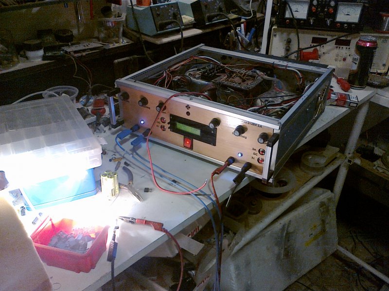

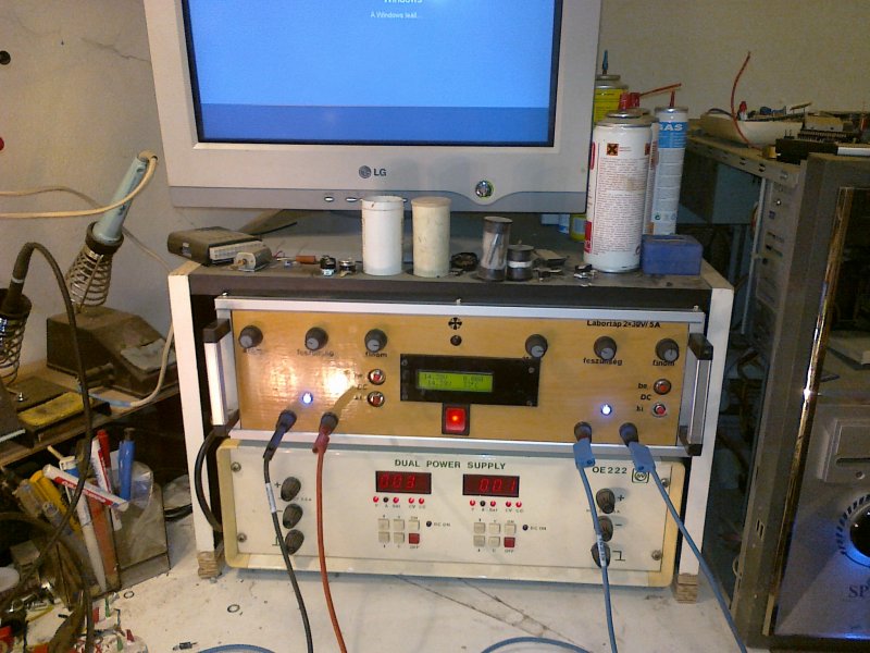

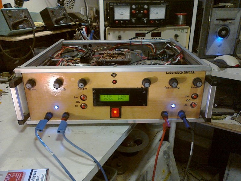

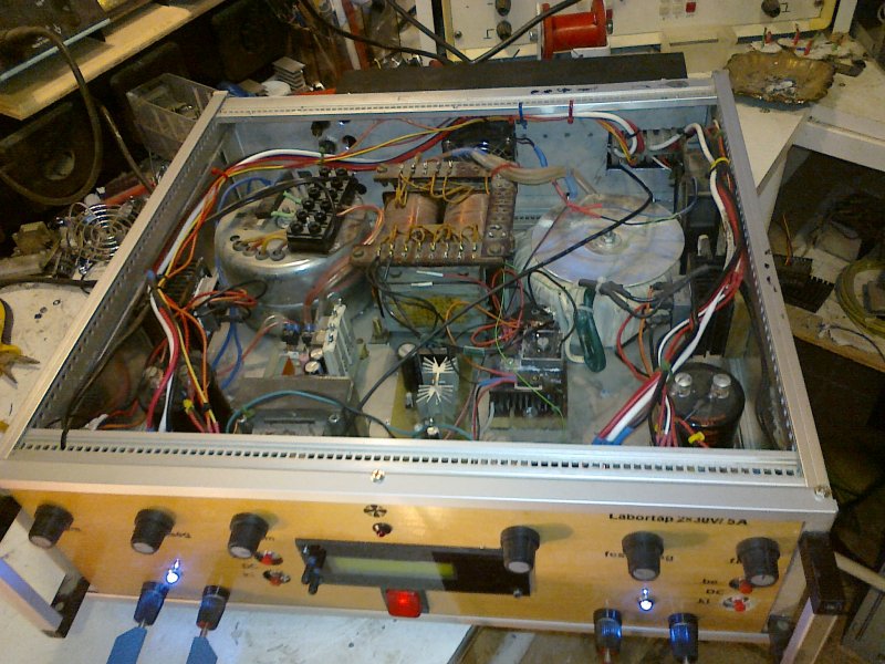

(#) pumoka hozzászólása Márc 11, 2010 /
Na kész vagyok a labortáppal én is.
(#) Alkotó válasza Alkotó hozzászólására (») Márc 11, 2010 /
Összeraktam, elvárás szerint hibátlan. Kialakításában éppen illik v.2.7.1-es Pioneer táp Alkotós paneltervéhez.

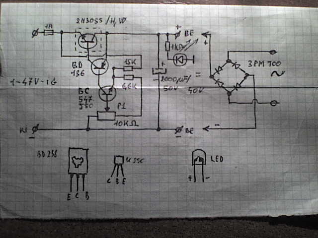

(#) potenciameter hozzászólása Márc 12, 2010 /
Sziasztok, egy haveromtol kaptam egy labortáp rajzot, megépitettem, de valamiért nem működik a szabályzás, több potenciométert is kipróbáltam, ha teljesen visszatekerem a potenciamétert, akkor 1 voltal kevesebb lesz a maximumhoz képest, tehát csak 1V-al kevesebb egyenáram jön ki, elméletileg igy 1 volt kéne kijöjjön. Mi lehet a baj?

(#) soos csaba válasza potenciameter hozzászólására (») Márc 12, 2010 /
Szevasz, a potenciométert válaszd le a 6,6kilós ellenállásról és kösd be a bejövő +ágba fel, aztán a 6,6kilós ellenállást kösd le a mínusz ágba és működni fog biztosan És a 20kilós potit kösd be amit adtam azzal is kell hogy működjön. Ja és még valami-nem potenciaméter, hanem POTENCIOMÉTER helyesen

(#) potenciameter válasza soos csaba hozzászólására (») Márc 13, 2010 /
Szia, tényleg működik, de mostmár meg az a baj hogy ha minimumra tekerem a potenciométert, akkor is kijön 31volt belőle és ha maximumra akkor meg 53volt.

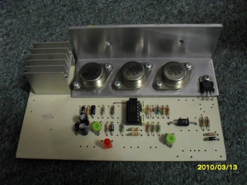

(#) dB_Thunder hozzászólása Márc 13, 2010 /
Nem tudom ki emlékszik még rá, mikor Pioneer elkezdte tuningolni ezt az LM324-re épülő egyszerű labortápot, akkoriban én is előálltam egy verzióval. Azóta nem foglalkoztam vele, mert voltak még más fontosabb projektjeim is, de mostmár kijelenhetem, hogy lassan az én verzióm is "életre kel" nemcsak a szimulált világban működik. Még van egy apró részlet mely nem lett még letesztelve/ megépítve, de azzal szerintem holnap végzek.
Pár kitűzött cél a tervezéskor:
- egyszerű, de szimetrikus (+ , föld, - ) felépítés
- kapcsolható sima áramgenerátoros, és visszahajló áramszabályozás
- 0-tól 5 voltig terjedő feszültséggel való vezérlés (kimeneti fesz. és áramlimit értékei) lehetősége, hogy akár programozható tápot is lehessen csinálni belőle.
- egyszerű illeszkedés a digitális kijelzőhöz: csak egyáramkörös váltókapcsolóval kiválasztható a kimeneti feszültség vagy áram, és a beállított áramlimit kijelzése.
Alap verzióban 40voltos és 2 amperes (a max áram könnyen bővíthető) lesz, és kap egy egyszerű előszabályzást is.
De már rendeltem nagyfeszültségű műveleti erősítőket, mely majd a komolyabb kapcsolóüzemű, előszabályozással rendelkező nagytesóba kellenek, mellyel akár 150voltos max kimeneti feszültség és pártíz amper kimeneti áram is elérhető lesz.
Itt megjegyezném, hogy Pioneer tápja nagyfesz műveleti erősítők nélkül is bővíthető akár 100voltos kimeneti feszültség fölé is..

(#) Alkotó válasza dB_Thunder hozzászólására (») Márc 13, 2010 /
Várjuk a kapcsolást.
Milyen valós helyzetben tud hasznos lenni a visszahajló karakterisztika? Ezen már a kezdetektől lamentálok, de nem lelem a frappáns választ.
„Pioneer tápja nagyfesz műveleti erősítők nélkül is bővíthető akár 100voltos kimeneti feszültség fölé is..”
Ez pontosan így van, csak elég macerás a melegedést "kezelni". Éppen e miatt nem vittem feljebb a rádiótechnikás kapcsolás feszültséghatárát sem.
A régiek szükségből születtek, mert kellettek, a mostaniak meg becsületből, mert a nélkül nem mertem jó szívvel ajánlani a saját nyákterveimet, hogy magam is ki ne próbáltam volna őket. A rég óta meglévők mellett csak a rádiótechnikás van meg, azt használom mindenre, és most csináltam egyet a Pioneeros 2.7.1- es Alkotós paneltervből. E mellé még odaférhet a tiéd is.
