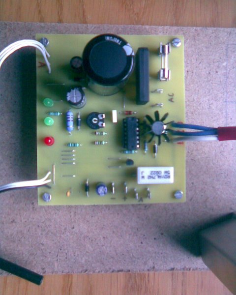

A segítségeteket kérném ezzel ( a képen látható) táppal kapcsolatban. Délelőtt készült el, próbáltam éleszteni de nem sikerült. A kimenő feszültség a potméterre kb. 2-5 volt között reagált és ennyi. Illetve a ledek fénye "remegett". A nyákterv a szerzőtől van. A félvezetők nem melegedtek, amperszag sem volt. Ami eltér az eredeti értékektől: az egyenirányító híd: 250V 3,3A az 1,2k helyett csak 1,3k-t kaptam. Illetve nemrég észleltem ,hogy a boltban a 10k-s trimmer helyett 1k-st kaptam, és ez is lett beépítve. Okozhat-e ezek közül valamelyik zavart? Nem vagyok villamos szakember, így magamtól max. az ic, illetve a tranzisztorok cseréjével próbálkoznék.
A potival állítod be a feszültséget. A 10 kohm kell!

A feszültségállító poti megvan 10k-s, ami a panelen van trimmer ahelyett adtak 1k-st. Elvileg az szolgálna a kimeneti 0 fesz. beállítására.
