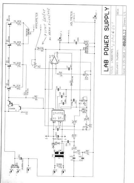

Hol is kezdjem...
1. A te rajzod most csak annyiban néztem, hogy más mint az enyém. A kérdés erre, vagy az én rajzomra vonatkozik?
2. A rajzomat nem kellett volna ide feltenned, főleg nem a megkérdezésem nélkül! Azt neked küldtem privát célra, és ehhez mérten van "kidolgozva".
Ettől függetlenül jó a kapcsolás, és jó a számítás is. (Csak mint mondtam, nem feltétlenül a nyilvánosságnak készült, nincs rajta minden számítási lépés, és a valós mérőáramokat sem számoltam vissza.)
3. A tápodról készült fotón úgy látom, hogy a Pioneer-os kapcsolás, Alkotós adaptációját építed. Ha ebben nem tévedek akkor ez a mérési metodika teljesen fölösleges. A kapcsolásban már eleve van egy "SÖNT" ami kitűnően használható az áramméréshez, viszont annak nem 2x0,1ohm az értéke, így más osztótag kell hozzá. A műszerek célszerű helyét rárajzoltam a kapcsolásra. Egyedül annyi "egyediség" van a dologban, hogy a műszerek osztótagjai a mérőpanelon vannak. Ez éppen illeszkedik az én kijelzőtervemhez. Persze lehet más kijelzőket is módosítani úgy, hogy szintén optimálisak legyenek a célra.
(Azt tapasztaltam, lényegesen megbízhatóbb a nagyobb feszültségeket elvezetni a műszerhez, és csak közvetlenül a bemenetnél osztani őket, mintha a már leosztott jelet vinnénk -akár hosszabb huzalozással-. Így sokkal zavarérzéketlenebb a mérés.)

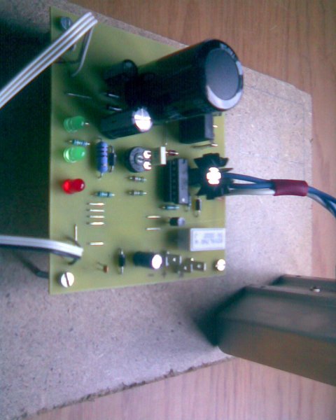

(#) Frankye válasza fantom45 hozzászólására (») Ápr 1, 2010 /
Kösz, de azért annyira nem, sajnos.
Csak ajánlani tudom, elsőre ("pöccre") indult, gond nélkül. (Ez manapság ritkaságszámba megy, hála Pioneer és Alkotó Mestereknek a munkájukért! )

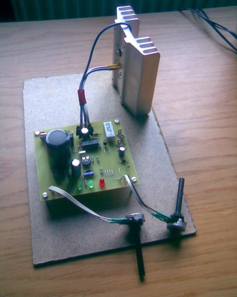

(#) DFerus hozzászólása Ápr 2, 2010 /
A segítségeteket kérném ezzel ( a képen látható) táppal kapcsolatban. Délelőtt készült el, próbáltam éleszteni de nem sikerült. A kimenő feszültség a potméterre kb. 2-5 volt között reagált és ennyi. Illetve a ledek fénye "remegett".
A nyákterv a szerzőtől van. A félvezetők nem melegedtek, amperszag sem volt.
Ami eltér az eredeti értékektől:
az egyenirányító híd: 250V 3,3A
az 1,2k helyett csak 1,3k-t kaptam.
Illetve nemrég észleltem ,hogy a boltban a 10k-s trimmer helyett 1k-st kaptam, és ez is lett beépítve. Okozhat-e ezek közül valamelyik zavart?
Nem vagyok villamos szakember, így magamtól max. az ic, illetve a tranzisztorok cseréjével próbálkoznék.
(#) kadarist válasza DFerus hozzászólására (») Ápr 2, 2010 /
A potival állítod be a feszültséget. A 10 kohm kell!

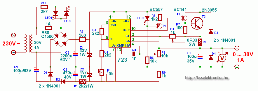

(#) c27 hozzászólása Ápr 2, 2010 /
Csak azt szeretném kérdezni, hogy 2x17V-os 5A-es trafó (AC) kiad e egy 2x20V-os tabortápot? A másik kérdésem, hogy valaki nem tudna elküldeni egy 2x20V 5A tápegység kapcsolási rajzát, sajnos béna vagyok és nem találtam meg. Ez a labortáp nagyon megtetszett én is valami hasonlóban gondolkodnék: link

(#) DFerus válasza kadarist hozzászólására (») Ápr 2, 2010 /
A feszültségállító poti megvan 10k-s, ami a panelen van trimmer ahelyett adtak 1k-st. Elvileg az szolgálna a kimeneti 0 fesz. beállítására.
(#) c27 válasza Alkotó hozzászólására (») Ápr 2, 2010 /
De abban nem kaphanék segítséget, hogy elég e a 2X17V 20V-os kimenethez? 5A-es tápot nem találtam eddig igaz még csak az elejét néztem a topicknak, esetleg egy kapcsolási rajzot megköszönnék (elég egy link, vagy hogy nagyjából melyik oldal környékén keressek a képeken nem tudom kitalálni, melyik az 5A-es és 2x20V-ost se találtam eddig).
(#) Alkotó válasza c27 hozzászólására (») Ápr 2, 2010 /
Az én véleményem szerint egyáltalán nem bölcs döntés, ha a trafóhoz keresel kapcsolást. A "lebegő" tápok mind lemehetnek akár 20V maximumra is, de ez nagyon erős korlát, sokkal inkább felfelé szokás tolni a határt, nem pedig lefelé.
Javaslom 30-50v között építs valamit, amiből fogsz itt találni 5A-est.
(#) Alkotó válasza lajos1969 hozzászólására (») Ápr 2, 2010 /
Megrajzoltam amit ígértem.
Kimondottan Pioneer 2.7.1 tápjának Alkotós paneltervéhez illeszkedik. A műszerek mind 200mV-osak, és 0-50V illetve 0-5A-re számoltam ki az osztótagokat. (A mérőrész, értelem szerűen 200V-ig és 20A-ig használható, minden változtatás nélkül).
A trimmeres verziókhoz mindenképpen sok korülfordulásos "Helipot" trimmereket javaslok használni. A mérőáram kb. 1mA; 50V illetve 5A mérésekor. Kisebb értéknél kisebb, nagyobbnál pedig nagyobb.
(#) lajos1969 válasza Alkotó hozzászólására (») Ápr 2, 2010 /
Köszönet holnap ki is próbálom!
A tizedespont váltókapcsoló az mindenképp kell?
Ami most van ahhoz nem szükséges.
A feszültséget 1, az áramot 2 tizedessel írja ki, tehát kell a tizedespont váltás.
Ha eltekintünk az előjelhelyes méréstől, akkor a váltókapcsolónak elég 1 morze, így marad egy másik a tizedesponthoz. Ekkor az előjelet kijelző szegmenst ki kell kötni.
(Vagy az áramot is csak 1 tizedessel mérjük, de azt hiszem ez elég nagy butaság lenne. Ekkor át kell az osztót számolni.)
Köszönöm már értem, akkor egy három morzés kapcsolót rakok bele.
