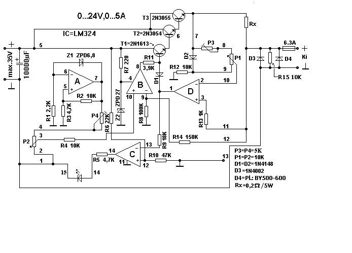

(#) Erick hozzászólása Dec 14, 2007 /
Helló!!!
Gyors segítségre lenne szükségem!!
Megépítettem a PCB féle labortápot(0-24V,0-5A)
És nem akar működni most hogy megvan a doboza pedig mult héten elsőre működött valaki segítsen rajtam lécci!!!!

Na az a baja hogy mikor most nemrég először bekapcsoltam volt fesz szépemn ment le fel ahogy kell!!!
Utána állítottam az áramot fel le ment az is szépen,utána feltekertem 5A ra és bevillant tiz amper a multin és eltűnt minden fesz és áram a kimenetről???
A baja valyon mi!!!

(#) PCB válasza Erick hozzászólására (») Dec 14, 2007 /
Szia !
„feltekertem 5A ra és bevillant tiz amper a multin és eltűnt minden fesz és áram a kimenetről???
A baja valyon mi!!!”
A gond az lehet alapvetően, hogy az áramkorlátot nem állítottad be P3 -al. Akkor P1 -el bármennyi áramot tudsz adni a kimenetre, ez baj.
Ha most semmi fesz nincs akkor valszeg a 2N3055 jobblétre szenderedett.
(#) fongab válasza Erick hozzászólására (») Dec 14, 2007 /
A T1,T2,T3 jók? Ha a P1 füstölt? A panelon nincs rövidzár, Ha nincs cseréld a LM324. Az éghetett át, de mitől?
Először a trafó és a dióda híd közé 24V 20-40W izzó sorba. ha világit a zárlat fenn áll még mindig.
Bekapcsoláskor felvillan, amíg a 10000µF kondi, fel nem töltődik, de utána elalszik.
Ha ez így van, a továbbiakba akár ki is hagyhatod.
(#) Medve válasza Erick hozzászólására (») Dec 14, 2007 /
Ha az árampoti füstölt, az durva! Ha az OPA jó, akkor az R12 lehet zárlatos, vagy kevés. (Bár furcsa lenne, ha egy rossz OPA bemenetén potipörkölő áram folyna...)

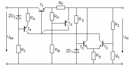

(#) Medve válasza PCB hozzászólására (») Dec 14, 2007 /
PCB! Volna egy nagy kérdésem...(számomra) Ez a táp ugye visszahajló karakterisztikájú? Ha igen, akkor ezt hogyan lehet kikapcsolni? Vagyis hogy csak korlátozza az áramot, ne csökkentse.
Na srácok az a baj hogy én amatőr vagyok és azt szeretném kérdezni hogy.:
akkor a p3-mat mennyire kell állítanom???
Hogy nézzem meg hogy jo-e a T1???
Segítséget előre is köszi!!!

(#) PCB válasza Medve hozzászólására (») Dec 14, 2007 /
Szia !
Értem mit szeretnél, de azt nem tudom, hogy ezzel a jelenlegi szabályzással ezt hogyan lehetne megoldani (szerintem sehogy) mert itt "D" kimenete szabályozza vissza T1 -et. Ahhoz olyan módon kellene a szabályzást megoldani, hogy "D" kimenete egyszinten tartsa T1 bázisát. Ahhoz viszont valami kiegyenlítő szabályzás kellene. Lehet hülyeség, de ha D kimenetén lenne egy tranyó, visszacsatolásban, azzal talán lehetne játszani.
Viszont a feszültség ebben az esetben még nem lenne állandó.
De ez csak feltételezés.
Akkor azt kellene megfigyelni, hogy mi okozza a visszahajlást. Mert a fesz. és az áram szabályzás igen hasonló. Az egyik a fesz osztóból, a másik az áramfigyelőből...S mégsem hajlik vissza a fesz.szabályzás? Csak nem a dióda az oka? Pedig megvan a kapcsolás valahol a láda mélyén, de kipróbálom biza!
Szia !
Igazi visszahajló karakterisztikát ilyen módon lehetne elérni.
csatolt kép.
Ebben a tápban nem mondanám, hogy ez a legideálisabb.
De kétségtelen, hogy jól működik ez is.

(#) PCB válasza Erick hozzászólására (») Dec 15, 2007 /
Szia !
„akkor a p3-mat mennyire kell állítanom???”
P1 potit tekerd fel maximumra, P3-at minimumra.
Terheld a kimenetet, hogy 5A legyen az áramfelvétel.
P3-at tekerd addig, hogy az 5A pont kijöjjön.
Ebben az esetben már P1 -el nem tudsz 5A fölé menni.
Ugyan ez az eljárás a feszültség beállításnál is.
kontrol műszerrel ellenőrizd a beállítás közben az értékeket.

(#) fongab válasza Erick hozzászólására (») Dec 15, 2007 /
Az Rx -en áram hatására lesz egy feszültség esés. ezt hasonlítja össze a P1 en beállított feszültséggel.
A P1 –re jutó feszültség függ a P3 –tól és a D2 –től. A D2 azért van ott hogy fix legyen a feszültség (0,5-0,6V) Ha 5A akarsz akkor vagy a Rx csökkented vagy a D2 –vel sorba be raksz még egy diódát.
Én inkább a diódát javaslom 1.: olcsó. 2.: finomabban tudod állítani a referencia feszültséget. A P3 -mal a max áramot állítod be.
A tranzisztor mérése.: A bázishoz nézel ellenállást az emiteren és a collektoron ennek az értéke vagy kicsi, vagy nagy. Függ a típustól (NPN, PNP.) a műszer vezetékét hova teszed. ( testpont, bázison vagy a mérő pont bázison ). Kicsi ellenállás 500ohm-5Kohm. nagy ellenállás 500Kohm- 10Mohm. De ez
műszertől is függ. ) A collektor emiter között mind két esetbe nagynak kell lenni
Dióda mérésnél kicsi ellenállás 470-700 . Nagy ellenállás az végtelen, túlcsordult, a műszer.
Ez csak közelítő mérés de ekkor márt valamelyest működő képes a tranzisztor.
Ha bázis és a emiter vagy kollektor között 0 ohm mérsz De ugyan így ha mind két irányba ( vezeték csere ) szakadtat mérsz. Vagy ha a collektor emiter között 0ohm van. Akkor az márt nem jó.
(#) Medve válasza fongab hozzászólására (») Dec 15, 2007 /
Vagyis a D2 az áramfigyelés referenciája, de miért a kimeneti ágból (7) kapja a táplálást, hisz az lehet 0,6V alatti is. (még ha nem túl üzemszerű is ez az állapot) Miért nem az "atomstabil" A-OPA kimenetéről osztották ezt is le? Nem lehet, hogy ettől visszahajló a karakterisztikája???
(#) fongab válasza Medve hozzászólására (») Dec 15, 2007 /
Nem hiszem, mert a kimeneti feszültség ellenállás után figyelem (12 pont)
Tételezzük fel, 0V a kimenet. Még rövid zármál, se tudok áramot át hajtani. Ohm törvénye.
Ha 0,1V –ot állítok be. És az áram korlátra 2,5A. Akkor a tranzisztoron lehet, hogy megjelenik, az Rx létre jött feszültség esés + 0,1V ami kb.:0,85V itt márt a dióda tud 0,5-0,6V feszültséget, ejteni.
Ha nincs áram korlát akkor a B erősítő emeli a feszt. Ha van áram korlát akkor a B erősítő által be állított feszültséget tüntetem el a D erősítővel. Ugyan akkor a B erősítő érzi hogy neki növelni kell a feszültséget, amit meg is tesz. De a D mindig él is vesz. Végeredmény a B erősítő ki ül +tápra, a D – tápra. És beáll az egyensúly. Gond akkor van, ha a B erősítő jelét nem tudom a D erősítővel el venni. Mert ekkor a B tovább nyitja a tranzisztor, és valami engedni fog.
