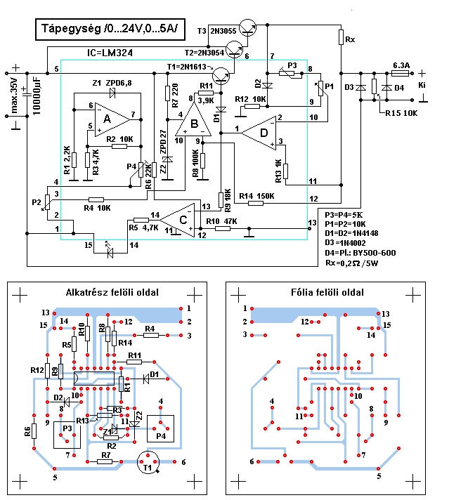

(#) kerteszsasa válasza Djatis hozzászólására (») Nov 17, 2007 /
Hello
Én is megépítettem ezt a kapcsolást, kis terheléssel próbáltam, elsőre indult. Az a problémám, hogy az áramkorlátot nem bírom változatni. 0-kb3A ig szépen működik, de tovább nem tudom emelni, hiába cseréltem ki a potmétereket. /4db 2n3055 van benne, tehát az bírni fogja a terhelést./ Mit kellene megváltoztatnom, hogy kb 10A-ig felmehessek?
(#) PCB válasza kerteszsasa hozzászólására (») Nov 17, 2007 /
Szia !
"D" müv.er-t, az hajtja az áramot.
(#) kerteszsasa válasza PCB hozzászólására (») Nov 17, 2007 /
Én arra gondoltam hogy a D műveleti rősítő előtti oszrón kellene álítani, pl R13-at változtatni. Csak mielőtt belebarmolok inkább megkérdezem. Végigolvastam az egész topicot, páran írták hogy sikerült megemelni a terhelhetőséget, de azt hogy mit változtattak azt nem
(#) fongab válasza kerteszsasa hozzászólására (») Nov 17, 2007 /
Elfogy, a feszültség. Azért nem megy, 3A fölé. D2 dióda helyett, kettőt tegyél be. Így a 0.6V helyett, 1,2V lesz. Vigyázz így 6A lesz a kiszedhető,a P3 állítani kell. Vagy a Rx helyére 0,12ohm.
(#) Erick válasza mtomihun hozzászólására (») Nov 17, 2007 /
Kedves Mtomihun!!!
Azt szeretném kérni hogy ha tudja,küldje már el nekem a kapcsrajzokat,beültetési rajzokat és nyákterveket a labortápjáról!!!
Segítségét előre is köszönöm!!
(#) Djatis válasza kerteszsasa hozzászólására (») Nov 17, 2007 /
Ha 10 A akarsz és a trafóis megfelel ennek akkor az áramkorlátozó Rx ellenállást azt a 0,2 ohmosra tegyél még párhuzamosan egyet vagy kettőt is.
A másik meg hogy a belső P3 potit állítottad mert azzal lehetne meghatározni mekkora legyen a kimenő áram.
az van sorbakötve az előlapi P1 potival.
Nekem meg hát megoldotta az ingadozási problémát egy 150 mikros 200 voltos kondi a kimeneten.
Viszont más is van bár ez nem egy egetverő de terheletlenül fürészjel jön ki a kimeneten.
Ha már csak egy leddel vagy egy kerékpárizzóval is leterhelem akkor már meg is szűnik ez a probléma.
Tegyek a kimenetre egy állandó műterhelést ?
Köszönöm mindenkinek a segítséget; sikerült megemelnem az áramkorlátot. Képeket a ki mit épített topicba rakok.

(#) Erick hozzászólása Dec 9, 2007 /
Csőztök!!
Megépítettem a pcb féle tápot és az a baj hogy a feszt szépen tudom szabályozni 0-25v ig mivel 26v a tápfesz.,de az áramnál 5A helyett csak 2.5A-t ad le!!!???
Szerintetek mi lehet a baj????
A trimmert már próbáltam és nem segít???
Segítségeteket előre is köszönöm!!
(#) Pafi válasza Erick hozzászólására (») Dec 9, 2007 /
„Megépítettem a pcb féle tápot”
Majd keresgélni fogom, hogy hol is van ez...
2,5 A? Mekkora feszültségen?
(#) PCB válasza Erick hozzászólására (») Dec 9, 2007 /
Szia !
"D" jelü müveletinél méregess és gondolkozz.
(#) kerteszsasa válasza Erick hozzászólására (») Dec 9, 2007 /
Hello
Nekem is ez volt a problémám először.
Köss Rx-el párhuzamosan még egy ugyanolyan ellenállást és jó lesz
(#) fongab válasza Erick hozzászólására (») Dec 9, 2007 /
RX = 0,2ohm. 2,5A –nál az hány volt? D2 = 0,5-0,6V
D műveleti erősítőnek, lesz eltérése?
Vagy az egyiket csökkented vagy a másikat növeled.

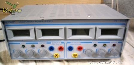

(#) hapro hozzászólása Dec 10, 2007 /
Érdeklődök, hogy szerintetek ezért a tápegységért mennyit lehet adni max?
Semmi adatot nem tudok róla, csak ez a képem van... de folyamatban van az adat kérdezés.
Gondolom szimmetrikus tápegység, áramkorlátos, meg duplán szimmetrikus.
köszi a válaszokat.
üdv.:
Zoli
(#) mex válasza hapro hozzászólására (») Dec 10, 2007 /
A 40 pénz is bőven elég amit adnál érte látatlanba....
(#) Attila86 válasza hapro hozzászólására (») Dec 10, 2007 /
Az nem duplán szimmetrikus. Csak godolom áramot és feszültséget is mér mindkét ágban külön-külön.
Én 40k-t biztos nem adnék érte. Pláne nem 60-at.
(#) KTobi válasza hapro hozzászólására (») Dec 10, 2007 /
Mintha láttam volna valamelyik Budapesti webárúházban ezt a képet, megpróbálom megkeresni.
Üdv. Tóbi
(#) KTobi válasza KTobi hozzászólására (») Dec 10, 2007 /
Megtaláltam, valószínüleg ez az a tápegység. Újonan 65kHUF. Ha ez, akkor legalább van némi adatod róla.
Tóbi
