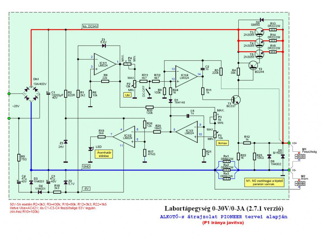

(#) Ghoost válasza proli007 hozzászólására (») Júl 30, 2012 /
Eloszor is koszonom valaszod:
Ic1 14lab: -4,3V
T1
e:0
b: -2,7v
c: 51,6
T6
e:0v
b:-2,37v
c: -2,96
T8-at nem talaltam
(#) proli007 válasza Ghoost hozzászólására (») Júl 30, 2012 /
Akkor az IC zárja a tranyókat. De most látom, hogy a 13-as lábon 10,12V van. Honnan kerül az oda? Mert oda a kondin kívül, csak az R3 és R9csatlakozik. Az egyik a testen van, a másik a kimeneten, ahol 0,53V van. Hogy lesz ebből 10V? Nem lehet, hogy a 13-as láb lóg a levegőben valami szakadás miatt? Esetleg zárlat van a referencia feszültség és a 13-as láb között?
(Remélem a panel ugyan az, avagy az IC lábbekötései megegyeznek a kapcsolási rajzéval.)
T8-nak láttam a T6-ot..
üdv! proli007
„....vagy nem működik az IC.........”
Ha az "arampotmetert" letekerem az I-Limit LED eletre kell.
A rajz az amit Alkoto tett kozze, tobbek altal utanepitve
tehat a terv az JO.
En semmit nem valtoztattam rajta.
A 13labon szerintem a ugyanaz a fesz jelennik meg ami az 1es labon
(#) Ghoost válasza (Felhasználó 13571) hozzászólására (») Júl 30, 2012 /
Szia Zoli!
Igen az.
Akkor csre lesz belole
(#) Alkotó válasza (Felhasználó 13571) hozzászólására (») Júl 30, 2012 /
Nálam még egyetlen "alaphibás" sem fordult elő. Ami rossz volt, az okkal ment tönkre.
Oké, csak azért írtam, nehogy elbeszéljünk egymás mellett. Attól, hogy az IC ilyen-olyan, még működni kell a tápnak. A különböző IC-k, kisjelű tartományban viselkednek másképpen, eltérő offset feszültségük miatt.
A 13-as lábon ugyan akkora feszültségnek kell lenni, mint a 12-esen. Vagy is a poti csúszkáján. Csak akkor lenne ugyan az a feszültség mint az 1-es lábon, ha a szabályzó fokozat működik, és a P2 maximumra, P4 minimumra lenne állítva.
De ha a 12-es változtatható a potival, a 13-as meg 10V-on áll, akkor gond van. Keresd már meg a zárlatot.
üdv! proli007

(#) Ghoost válasza proli007 hozzászólására (») Júl 31, 2012 /
„.......Keresd már meg a zárlatot........”
Parancs! Megertettem korholo szavaid, es igy tettem.
A gond megoldodott! Ahogy a meresekbol kiderult az IC 1laban levo Ref jutott a 13as labra.
a hiba az R3 es az R11/2 kozott volt.
46V 4A a beallitas, termeszetessen ez mar 3db 2N-nel.

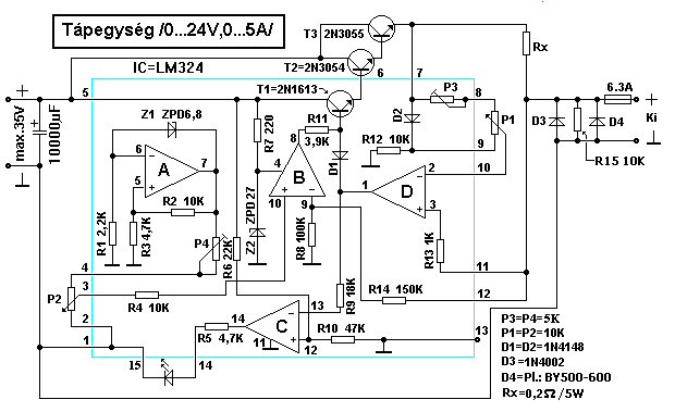

(#) kzolt hozzászólása Aug 2, 2012 /
A csatolt képen lévő kapcsolásnál a trafó fesz lehet maximum 35V, vagy a pufferrel együtt?
(#) kadarist válasza kzolt hozzászólására (») Aug 2, 2012 /
Mindennel együtt, tokkal,vonóval maximum annyi lehet.
(#) kzolt válasza kadarist hozzászólására (») Aug 2, 2012 /
(#) _vl_ válasza kadarist hozzászólására (») Aug 2, 2012 /
Viszont nekem gyors fejszámolással nem jön ki a dolog.... Ahhoz, hogy a három tranzisztor kinyithasson, a táphoz képest a legutolsó emitteréig legalább 3x0.7V kell essen, azaz alsó hangon 2V. A 0.2ohmon 5A-nál 1V esik. Ez 24V kimenetnél 27V minimum bemenő DC feszültséget jelent, azaz névlegesen legalább 27V effektív + a diódahídon eső feszültségű trafó kell oda (én 30V effektív névleges feszültségűt raknék be). 0 terhelésnél a trafó kimenetén ennél magasabb lesz a feszültség, másrészt a kisebb terhelés miatt a diódahídon is kevesebb fog esni. De még ha ezekkel a tényezőkkel nem számolunk, a 27V effektív feszültség csúcsban 38V körül van, márpedig a pufferkondikat szépen erre a szintre fel fogja tölteni a trafó, ha nincs terhelés.
Hol rontottam el a gondolatmenetet?
(#) kadarist válasza _vl_ hozzászólására (») Aug 2, 2012 /
Én nem tudom, hogy hol rontottad el, de nem értem, hogy miért kell effektív megy csúcsértéket számolni, amikor egyenfeszültséggel táplálunk, úgy, ahogy a rajzon van. A 28V-ból pedig elő lehet állítani 24V-ot, ekkora drop még kezelhető. A 3x0,7V-os esést pedig nem látom át.
Egy javított változata a tápegységnek: Bővebben: Link
(#) kadarist válasza kadarist hozzászólására (») Aug 2, 2012 /
Még annyit, hogy a persze a max. 5A az nagyon sok, 1A-nél többet nem érdemes kivenni belőle a nagy disszipáció miatt, főleg kis kimenő feszültségnél.
Honnan szerzed a DC-t a bemenetre, ez itt a kérdés. Én egy hálózati feszültségről működő trafót tennék oda egy egyenirányítóval, de szerintem mindenki ilyesmiben gondolkodna.
A kérdésem arra utal, hogy létezik-e egyáltalán a valóságban olyan trafó, amivel ez megtáplálható úgy, hogy sose legyen a bemeneten 35V-nál nagyobb feszültség, viszont 5A-es terhelésnél tudjon 24V-ot a kimeneten. A fejszámolásom eredménye az, hogy nem létezik ilyen trafó, mert ami tudja ezt a kimeneten, az nulla terhelésen 35V fölé fogja vinni a bemenő DC-t.
Az meg nyilván abszurd lenne, hogy egy stabilizált DC tápot rakjak ez elé, hogy véletlenül se menjen 35V fölé a bemenet...
A 3x0.7V úgy lenne, hogy a három tranzisztor bázis-emittere sorba van kötve, 0.7V alatt ritkán nyitnak ki a szilícium-tranzisztorok (közben megnéztem a data sheetjeiket, és inkább több lesz az), a legelső tranzisztor bázisát az IC táplálja, ami az ő tápjáig tudja emelni a kimenetét, ergó a 2n3055 emittere legalább 2V-tal a bemenő DC alatt lesz.
Na most ezt úgy kell értelmezni szerintem, hogy a 24V-os kimeneti feszültség úgy teljesül, ha beadunk a bemenetre 28V DC-t. Ha ennél kevesebbet adunk, akkor kevesebb lesz a maximális kimenőfeszültség is. De ennek a rajznak van leírása is, azt isérdemes lenne előszedni. Egy régi Rádiótechnikában láttam ennek az eredetijét.

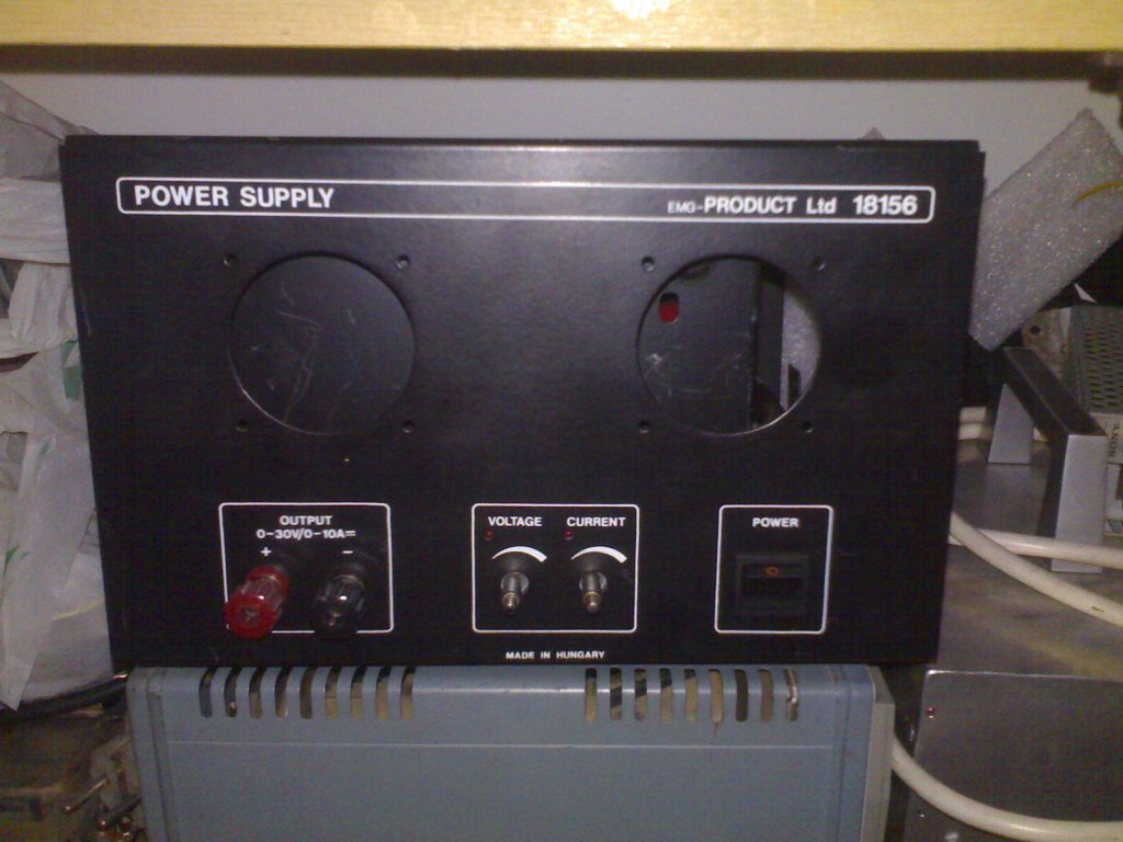

(#) guliver83 hozzászólása Aug 5, 2012 /
Üdv mindenkinek!
Nem ismeri véletlenül valaki a következő típusú labortápot? EMG-PRODUCT Ltd 18156. 0-30V 10A
Szereztem egy ilyen labortápot amiben nincs elektronika, csak a doboz és a trafó.
Nem tud valaki egy 0-30V 10A ig kapcsolási rajzot, mert szeretném megcsinálni.
(#) pucuka válasza guliver83 hozzászólására (») Aug 5, 2012 /
Akkor a lényeg meg van
(#) guliver83 válasza pucuka hozzászólására (») Aug 5, 2012 /
Igen az megvan!
Volt egy kis időm és kipróbáltam, hogy mennyi V-ott is add le ez a trafó, váltóáram 64,5V egyenirányítva 58,5V.
Elég komoly kis labortápot lehetne belőle csinálni!
