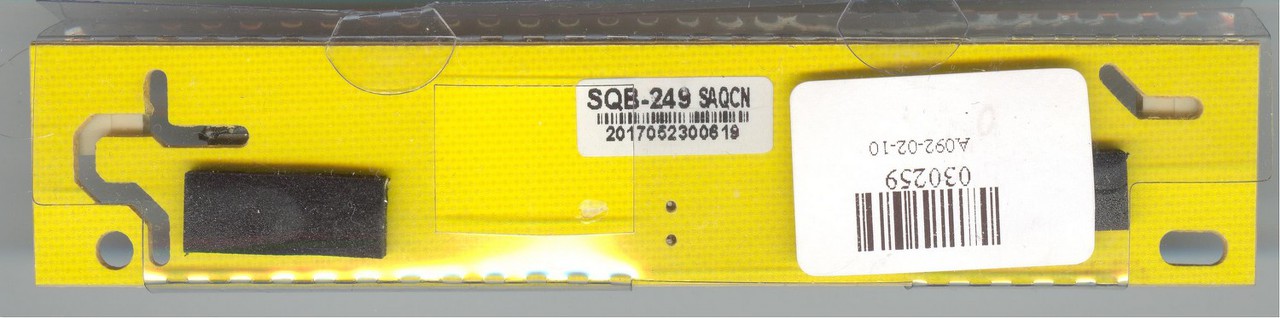

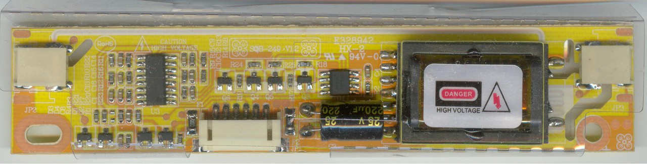

(#) RoliNyh hozzászólása Dec 28, 2017 /
Rendeltem egy SQB-249 jelzésű invertert. Mint látható két csőhöz való, és ha két cső van rajta, akkor működik is megfelelően. Egy csővel viszont nem megy (gondolom mert sorba vannak kötve?).
A kérdés az, elérhető -e valamilyen módon, hogy egy csővel is üzemeljen?
Próbáltam egy csővel úgy, hogy a másik csatlakozóra egy 68KΩ/2W ellenállást tettem, és úgy üzemel is, de az ellenállás eléggé forró. Szóval kipróbáltam úgy is, hogy egy 68KΩ/2W és egy 47KΩ/2W ellenállást párhuzamosan kötöttem (azaz összesen 27.8KΩ/4W), és így is működik, de még így is elég forró a két ellenállás, pedig ez már összesen 4W, valamint az ellenálláson is (elvileg) csökkent a feszültség, persze az áram meg nőtt gondolom...
Próbáljak szerintetek még kissebb értékű de nagyobb teljesítményű ellenállást mondjuk 5-10W? Bár az már elég nagy, ha nem szükséges más megoldás jobban tetszene. Vagy valami más ötlet esetleg?
Az egyik csatit rövidrezárni és úgy üzemeltetni a másik csövet még nem mertem bepróbálni, biztos ami biztos.
(Az IC rajta egyébként SAQ8818, de én csak kínai adatlapot találtam hozzá.
Ezen sajna még csak egy "Typical application" rajz sincs. Esetleg angol nyelvüt tudna valaki?)

(#) uniman válasza RoliNyh hozzászólására (») Dec 28, 2017 /
Ha valóban sorosan vannak kapcsolva a CCFL csövek, akkor inkább kondenzátort kellene tenni az egyik cső helyére...min. 4kV-ost. Az értékét a cső árama alapján kell kikísérletezni.
A hozzászólás módosítva: Dec 28, 2017
Moderátor által szerkesztve
(#) RoliNyh válasza uniman hozzászólására (») Dec 28, 2017 /
Én soros kötésre tippelek, nem párhuzamosra... Ha megnézed a képet, az alkatrészoldalon a felső részen a fehérrel "lefestett" vezetősáv erre enged következtetni...
Bocsi, sorost akartam írni...már kértem is rá "moderációt"
Ok, de sajna gőzöm sincs, egy ilyen csőnek mekkora áram kell, és azt se igazán tudom, hogy hány KHz frekin megy az inverter, így nemnagyon tudok még körülbelüli értéket sem kiszámolni a kondi kapacitására...
Van kéznél néhány PC tápból bontott kondi, nem tudom ezekkel esetleg érdemes lehetne -e próbálkozni? Van rajtuk 250V, 400V meg elvileg 4KV feszültségjelzés is.
Talán üzemi, és átütési feszültségek lehetnek, nem vagyok tisztában vele...
Én ilyenre gondoltam inkább...Bővebben: Link
2800V...800V "csücsül" a kivezetéseken. 10 pF...47 pF közötti értékek jók lehetnek.
