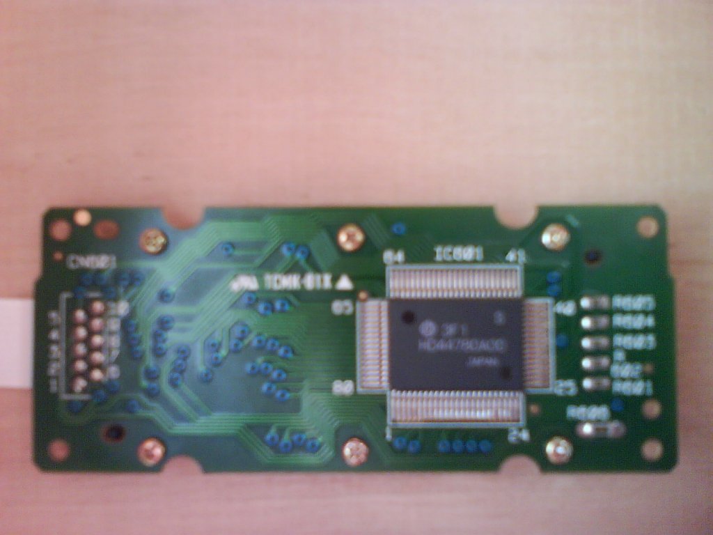

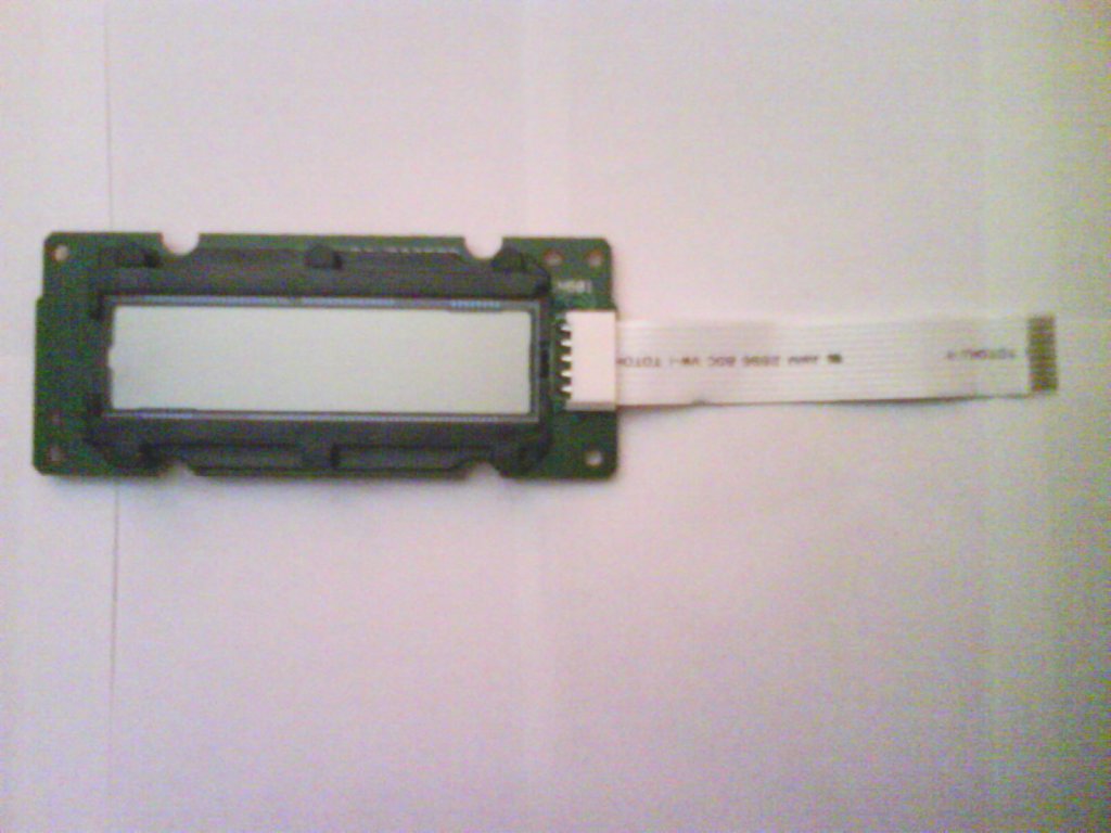

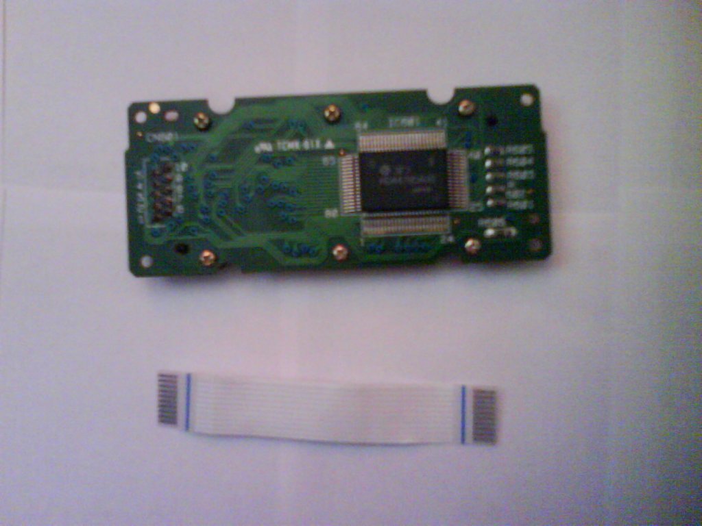

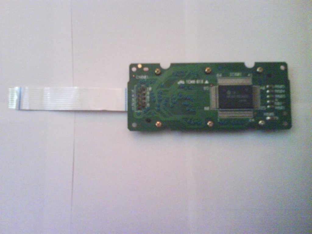

Olyan kérdésem van nekem, hogy van egy vonalas telefonból kibontott LCD kijelzőm, HD44780A ic-vel meghajtva. A gondom ott kezdődik, hogy egy 10-es szalagkábelre van kivezetve a vezérlés, és nem tudom hogy kezdjek neki! Az ic-n megvan már a GND az adatlap alapján, de sajnos a panel két oldalas, és csomó helyen furatgalván átvezetések vannak a felső oldalra, aminek nagyrészét elfoglalja maga a kijelző! :=( Elnézést a képek minőségéért, de sajnos jobbat nem tudok most csinálni, mert csak telefon áll rendelkezésemre fényképezés céljából! Remélem tudtok segíteni rajtam! A keressem ki multiméterrel dolog nem ,, játszik", mert közelmúltban halálozott el a multiméterem, a jelenlegi meg nem hajlandó csak egyen és váltó feszt mérni!
(#) zenetom válasza rockersrac hozzászólására (») Aug 19, 2010 /
Szerintem ez 4 biten kommunikál, vagyis egy bájtot két részletben kell elküldeni (felső 4 bit beállít aztán enable, aztán alsó 4 bit, majd enable).
Mi van ráírva a kijelző NYÁk-jára fehérrel?
(#) rockersrac válasza zenetom hozzászólására (») Aug 20, 2010 /
TCMK-81X, meeeg CN601 van rajta ,, értelmes" felirat, meg lábak némelyikénél számok, plusz még ellenállások mellé/alá van írva hogy R602 stb
(#) zenetom válasza rockersrac hozzászólására (») Aug 20, 2010 / 1
Ahogy sejtettem, 4 bites.
Egy orosz oldal szerint a lábkiosztása:
1: RS
2: Е
3: GND (-)
4: kontraszt (rákötöd egy poti közepére, az egyik végét meg a testre, a másik vége meg lógjon)
5: (+5)
6: RW
7: D4
8: D5
9: D6
10: D7
A lábok melletti számok a láb számát jelenti
Előtte nézd meg hogy tényleg a 3. láb-e a GND, ha az, akkor szerintem stimmel a többi is.
Szóval a lényeg hogy 2 részletben kell elküldeni az adatot, először a felső 4 bitet, majd az alsó 4 bitet.
Húúú! Köszi! Nem sikerült még működésre bírni, de már legalább megvannak a lábkiosztások! A 3 láb valóban a földre csatlakozik, mert kimértem multiméterrel a lábakat, mert sikerült egy olyan állást találnom a multiméteren, ahol ellenállás érték helyett csak az 1 világít, és a - villog mikor a mérőzsinórok végeit összeérintem, így ellenőrizni tudtam hogy melyik láb hova van kötve az ic-n! Köszi szépen a segítséget!

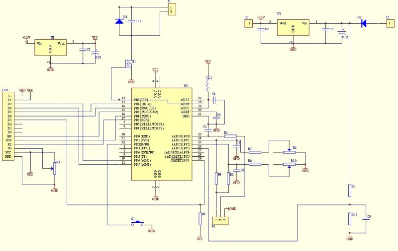

(#) janika87 hozzászólása Szept 4, 2010 /
akadt egy kis problémám, remélem tud valaki segíteni nekem. Egy Atmega32-vel hajtok egy Lcd és 2 Fetet, melyek kapcsolnak 2db 12V-os relét. A tápot egy 12V-os stabilizált táp adja, melyből 7805-össel lesz 5V. 12V pedig a reléket működteti.A relével van párhuzamosan kötve dióda. A probléma az, hogy néha kapcsoláskor megzavarodik az lcd és furcsa karaktereket ír ki és új kiiratáskor sem javul meg. A probléma kapcsoláskor fordul elő. A problémát új sikerült reprodukálnom, hogy bekapcsolt állapotban lehúztam a relé egyik kábelét. Ekkor azonnal kikapcsolt és a kijelző is megzavarodott. Mitől lehet ez a probléma?
