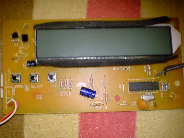

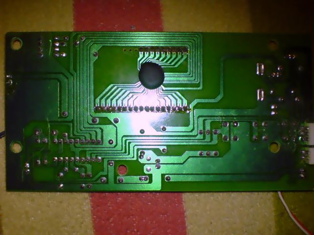

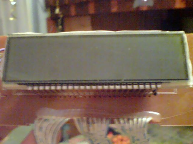

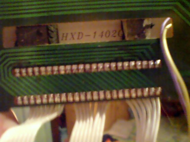

(#) feccus hozzászólása Jan 15, 2011 /
Sziasztok van egy HXD-1402G tipusú lcd,egy régi video cd lejátszóból van, 23 szál kimenője van és külön 2 szál a +és- kivezetésnek. Netem nem igazán találtam róla semmit.Mit lehetne vele kezdeni,mire lehetne használlni?
(#) proli007 válasza feccus hozzászólására (») Jan 15, 2011 /
Ha 23 kivezetése van, akkor legérdemesebb eltenni emlékbe.. (Biztos egyébként, hogy ez LCD nem VFD?)
üdv! proli007
(#) feccus válasza proli007 hozzászólására (») Jan 15, 2011 /
Ő lenne az.
(#) zenetom válasza feccus hozzászólására (») Jan 15, 2011 /
Ha jól sejtem, a vezérlő IC egy másik panelon van.
Az ilyeneket általában gyári cél IC hajtja meg.
