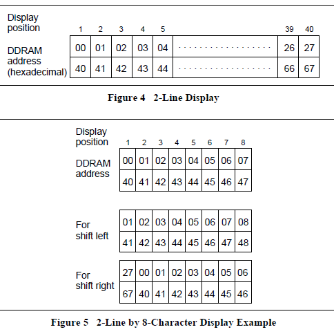

Adott egy AVR-es készülék, 1x16-os LCD- vel.
Tudom-e ezt használni progi módosítás nélkül 2x8-as LCD-vel?
(Úgy rémlik,mintha a 16-ost is logikailag 2x8 -nak látja,de nem vagyok benne biztos,a kontrolleres tudásom egyenlőre elég szűkös )

(#) proli007 válasza laser hozzászólására (») Nov 15, 2010 /
Nagy valószínűséggel nem. Mert az 1..16 karakterek DDRAM címe sorfolyamatos. A 2x8 második 8 karakter kezdte, meg már a második sorba esik. A HD4480 úgy van elkészítve, hogy tulajdonképpen 40 karaktert tud meghajtani. Ha a tényleges kijelző ennél rövidebb, akkor egyszerűen nem látszik, de a memória azért létezik.

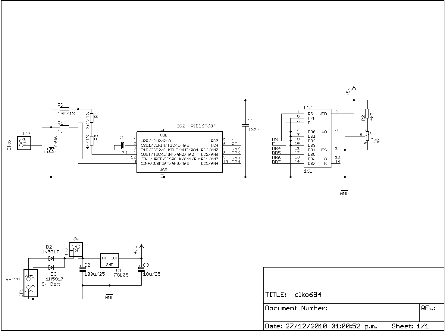

Még két kérdés, és remélem nem kell többet kérdezzek. És a BLA BLK ra simmán mehet rá a tápfesz az 5V vagy tegyek előtét elenállást?
A kontrasztot azt hogy kössem be? Elég ha egy potit simmán kifeszítek a Vdd és a Vss közé s a csuszkárol bemegyek simmán a Vo bemenetre, vagy valami más a megoldás?
(#) vilmosd válasza Gyuresz hozzászólására (») Dec 27, 2010 /
Az adatlapban vegul mindenre valaszt kaphatsz, csak vegig kell olvasni. Jellemzoen valami uC kornyezetben hasznalhato, esetleg PC LPT porton. A mellekletben egy pelda, de ezt 4 bites vezerlessel hasznalom. Lehet 8 bites vezerles is, de a takarekossag miatt kialakitottak a 4 bites vezerlesi modot. A "backlight" labak egy hattervilagitashoz tartoznak(ha van benne). altalaban LED tipusu BL a gyakoribb, de leteznek EL tipusuak is, amik 100 V valtoval mukodnek.
