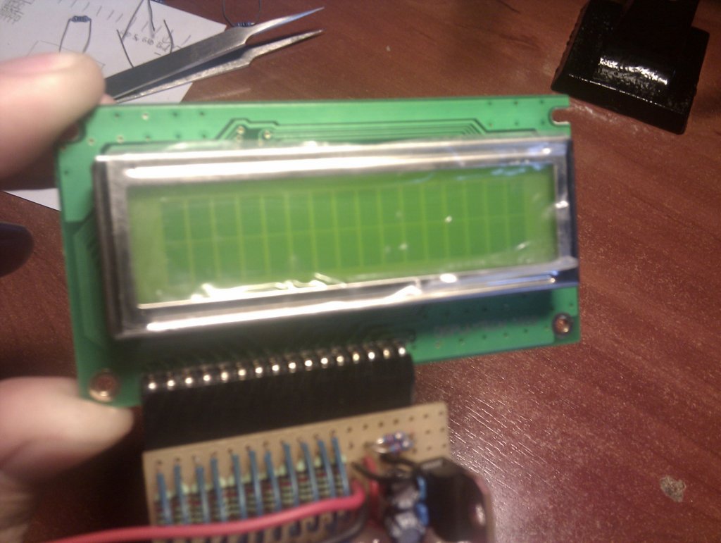

Segítséget szeretnék kérni Displaytech 162B típusú 16x2 soros LCD kijelző élesztéséhez. Készítettem egy teszt kapcsolást amivel tudom kapcsolgatni a bemeneteket "H" vagy "L" szintre. Addig eljutottam, hogy a felső sorban az összes "téglalap" megjelenik. Visszaolvastam rengeteget találtam mindenféle inicializálás leírásokat de az istennek nem megy... szerintem alapvető dolgokat nem tudok. Például azt sem tudom, hogyan kell beküldeni adatokat. Az "E" pin-nél az van az adatlapban, hogy H->L vagyis ha 1 kombinációt beállítok a DIP kapcsolókkal akkor az "E"-t "H"-ra majd vissza "L"-re kapcsoljam? javítsatok ki ha tévedek.
Remélem segít valaki. Elég rég óta szenvedek már ezzel
Előre is köszönöm, István

Bocsi az adatlap és a képek lemaradtak..
Ja és még annyit, hogy ha az R/W-t átkapcsolom (mindegy, hogy 0ról 1re vagy fordítva akkor a harmadik képen látható dolog történik.. ugyan ez van ha hozzáérek az ellenállásokhoz kézzel..
Halványan de minden látszik.
(#) zenetom válasza PIC hozzászólására (») Okt 21, 2011 /
Az "E" (Enable) lábat jól kezeled, de az RW lábat direktben testre kell húzni!
Itt van egy jó cikk, ebben leírnak mindent: Bővebben: Link
Ez meg a 2. része: Bővebben: Link
(#) PIC hozzászólása Okt 21, 2011 /
Szia,
Köszi a gyors választ! Mindjárt át is forrasztom és kíváncsi vagyok sikerül e. Köszi szépen. Ezt a cikket kerestem.. Pár évvel ezelőtt már olvastam de akkor még nem csináltam tesztkapcsolást.
Használd a Választ!
Én ugyanezt a kijelzőt ezekkel a parancsokkal inicializálom:
0011 1000 <-- 8 bites, 2soros mód, 7*5-ös karakterek
0000 1111 <-- kijelző be, kurzor aláhúzás-villogás be
0000 0001 <-- kijelző törlés
0000 0011 <--kijelző alaphelyzetbe
Ahogy a cikk is írja az RS lábbal tudsz váltani a parancs és adatbevitel közt!
Szerk.: vagyis én 4 bites módban használom...
(#) PIC válasza zenetom hozzászólására (») Okt 21, 2011 /
Rákötöttem direktbe az R/W-lábat a földre de így sem akar eltűnni a sok téglalap.. Azon gondolkozok, hogy lehet a rossz értékű ellenállások a gond. De mérve az L szint 0.3v körüli a H pedig 4.8v.
A téglalapop csak akkor fognak eltűnni, ha megtörtént az inicializálás.
Ha megtörtént, és úgy sincs semmi, akkor állíts a kontraszton, lehet túl sok.
