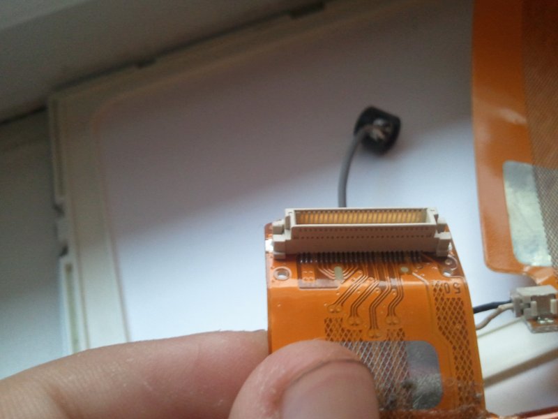

Sziasztok. Egy régi fujitsu siemens-bol szedtem ki a LCD monitort amit mulkodésbe szeretnék hozni.még semmire sem jutottam csak gondolom hogy az also 2 bemenetel a háttérvilágítás-ra szolgál és az áram ellátásra... a bekotés mindegy milyen lesz csak a végén valami használhato legyen DVI-HDMI-VGA. A notebook nem mulkodik szoval nem tudom át mérni.
(#) dannu válasza BoKKeR hozzászólására (») Aug 29, 2011 /
Kezdésnek tudnám ajánlani hogy ennek a kijelzőnek megkeresed a láb kiosztását valahol a neten mert sajnos nem úgy működik hogy ezt ide forrasztom ezt oda forrasztom és kész . Ha ez megvan akkor egy avr-el és egy kicsi programozással megtudnád szerintem csinálni hogy rca ról működjön. Olvasgass az lcd Ebbe a topicba .

(#) Kulitronik hozzászólása Szept 23, 2011 /
Problemam igazabol az lenne hogy a csatlakozo folia, ra van ragasztva az aramkorre.Hogyan tudnam leszedni illetve raragasztani az uj kijelzot?
