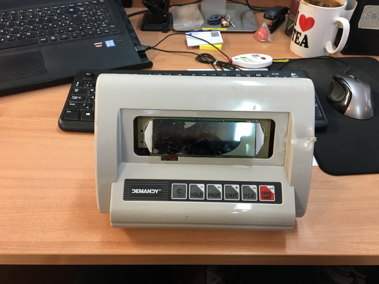

(#) palko0125 hozzászólása Jan 26, 2018 /
Van egy, a képen látható mérlegem, aminek a kijelzője összetört. Nem találok rajta semmi azonosítót, valószínűleg ugyanilyet nem is fogok kapni. Amit találtam a penelon a kijelző mellet:
KF-B5 LCD, valamint feljebb ezt látom D8464. Nem hiszem, hogy ezek a kijelző típusára utalnának, de hátha. A kérdésem az lenne, hogy hogyan lehetne ebbe egy megfelelő kijelzőt rakni, vagy hogyan induljak neki a feltámasztásnak?
Előre is köszi a válaszokat.
Üdv, Palkó.
A hozzászólás módosítva: Jan 26, 2018
(#) Lucifer válasza palko0125 hozzászólására (») Jan 26, 2018 /
A COG-os kijelzőkkel az a baj, hogy kis szériában is rentábilis az egyedi kijelzők gyártatása, így nagy a valószínűsége,hogy egyedi.
Nem tudom mennyire vagy elvetemült/mennyit ér meg az egész neked.
Én fognék egy random mikrokontrollert, visszafejteném a kijelző bekötését és tennék be valami kapható kijelzőt a kontroller mellé.
Itt találsz példát erre (a tag egy PH mérővel csinálta meg ugyanezt):
http://forum.arduino.cc/index.php?topic=180333.msg1745349#msg1745349
(#) wbt válasza palko0125 hozzászólására (») Jan 26, 2018 /
Ez ránézésre nem COG, hanem csak az LCD üveg. Ha találsz ugyan ilyen kiosztású üveget, akkor szerencséd van (ugyan annyi közös / szegmens elektróda kiosztás), akkor max a lábakat kell összekeverned.

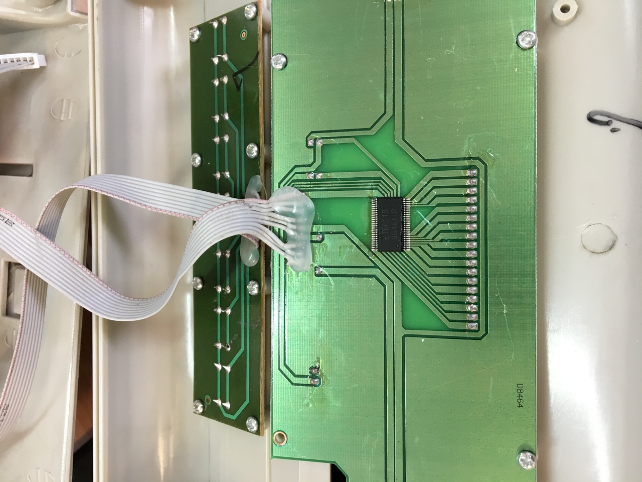

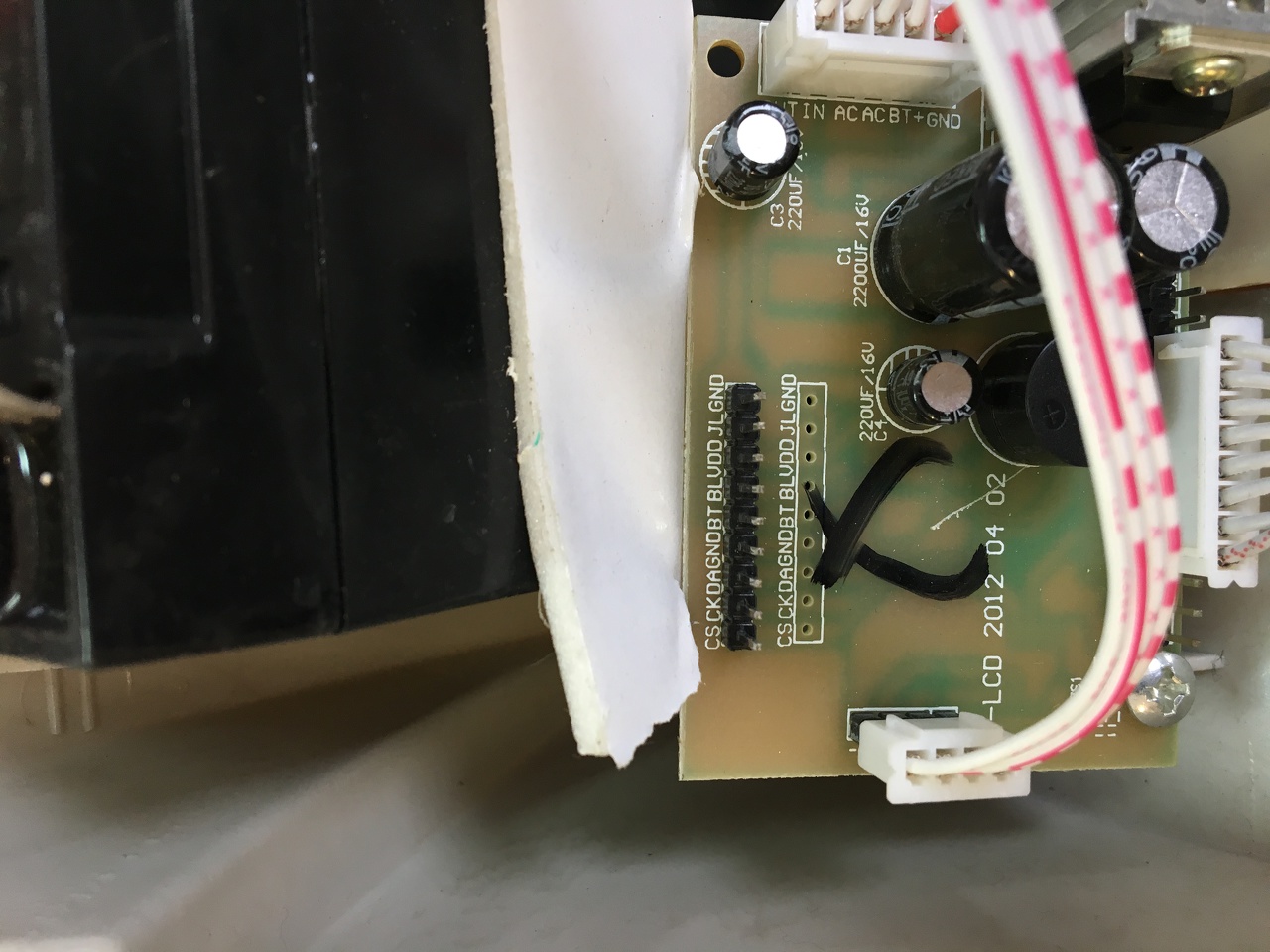

(#) palko0125 válasza palko0125 hozzászólására (») Jan 26, 2018 /
Köszi a Válaszokat!
Szétkaptam a cuccot. Egy ET6621S ic vezérli a kijelzőt. A második képen látszik, hogy milyen jeleket kap az ic. Ehhez esetleg nem lehetne illeszteni egy sima kijelző modult?
Na ez sokkal egyszerűbbé válik, itt csak digitális jelekkel kell foglalkoznod.
De a wbt mondott az is jó lehet.

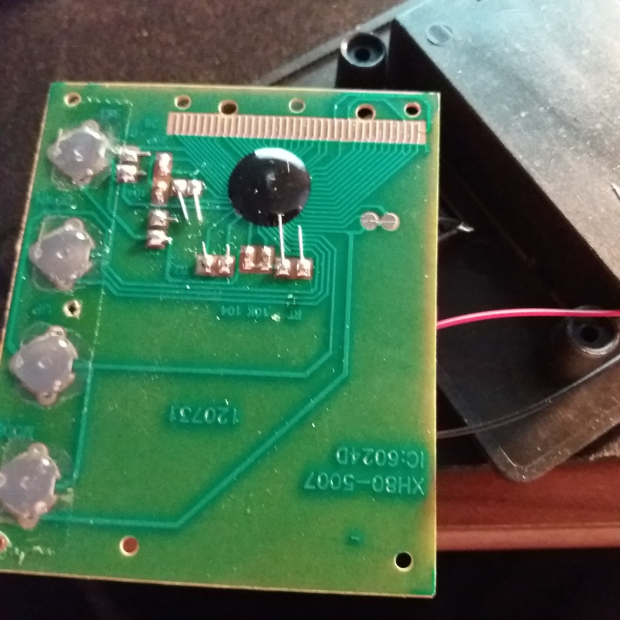

Szétszedtem egy asztali tolltartót, mert a kijelzője hiányosan mutat. Igazából nem létkérdés, de ha meg tudnám javítani, nagyon örülnék a sikerélménynek, ezért fordultam hozzátok. A helyzet az, hogy van egy a képeken látható panelom, egy rózsaszín fekete csíkom meg a kijelző. Gondolom a rózsaszín-fekete csík az átvezető a panel és a kijelző között. Kérdésem az lenne, hogy mivel tudnám ezt frankón rögzíteni, hogy rendesen átvigye a jelet és mindent mutasson a kijelző? Előre is köszönöm a segítséget. G.
(#) bbalazs_ válasza huggybear hozzászólására (») Márc 16, 2018 /
Alkohollal tisztítsd meg az érintkezőket is és a kijelzőt is, valamint az átvezető gumit.
A csavarokat jól szorítsd meg. Ha ilyenkor sem megy, akkor érdemes vékony gumilapból kivágott csíkot föléje téve plusz nyomást gyakorolni az átvezető gumira.
(#) huggybear válasza bbalazs_ hozzászólására (») Márc 16, 2018 /
Köszönöm a tippet, aceton vagy tiszta szesz, valamelyik használható, vagy mi lenne megfelelő? Köszi. G.
