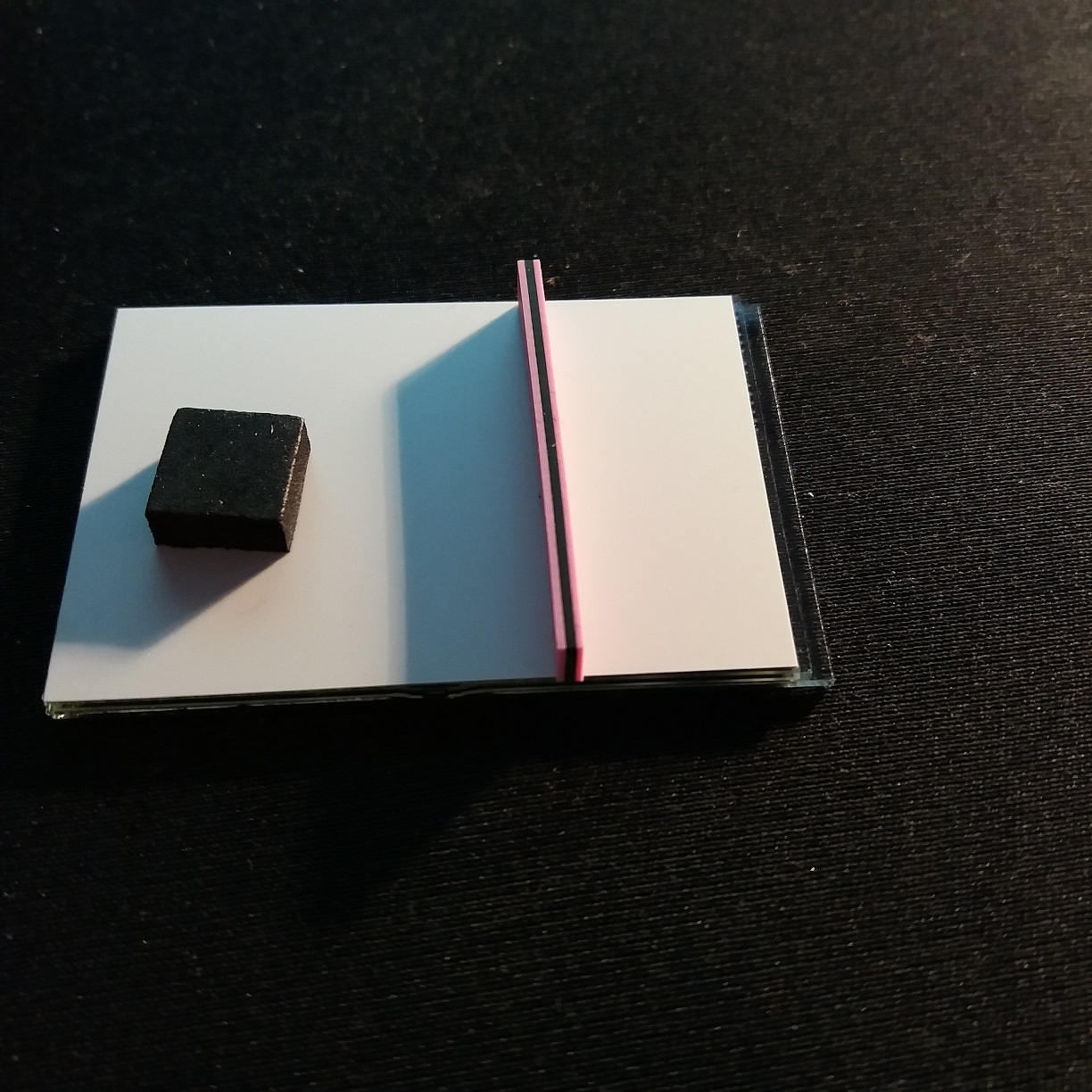

Szétszedtem egy asztali tolltartót, mert a kijelzője hiányosan mutat. Igazából nem létkérdés, de ha meg tudnám javítani, nagyon örülnék a sikerélménynek, ezért fordultam hozzátok. A helyzet az, hogy van egy a képeken látható panelom, egy rózsaszín fekete csíkom meg a kijelző. Gondolom a rózsaszín-fekete csík az átvezető a panel és a kijelző között. Kérdésem az lenne, hogy mivel tudnám ezt frankón rögzíteni, hogy rendesen átvigye a jelet és mindent mutasson a kijelző? Előre is köszönöm a segítséget. G.
Alkohollal tisztítsd meg az érintkezőket is és a kijelzőt is, valamint az átvezető gumit.
A csavarokat jól szorítsd meg. Ha ilyenkor sem megy, akkor érdemes vékony gumilapból kivágott csíkot föléje téve plusz nyomást gyakorolni az átvezető gumira.
Köszönöm a tippet, aceton vagy tiszta szesz, valamelyik használható, vagy mi lenne megfelelő? Köszi. G.
