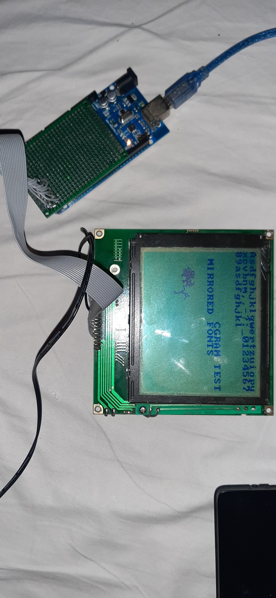

Nem tudom milyen környezetben programozol?
Hirtelen ezt találtam: Bővebben: Link Ez kezeli a T6963C-t.
Vagy a direkt arduinos változat: Bővebben: Link
"Még több Duma" LCD Library T6963c : Bővebben: Link
Köszönöm. Ezt a libaryt használom. Arduino keretrendszer nélkül, GCC, Atmel Studio. Semmi extra nincs benne, a karakterkódokat bármely más libary így küldené ki, sajnos nem ez a gond.
Ez a lib csak belső font generátort tud használni! Ezért nem boldogulsz vel!
Amiket én javasoltam azok külső font táblázatokat használnak, és saját font->pixel kirakó rutinjuk van. Ott tudod szabályozni a rajzolás irányát.
A 44. oldalon magyarázza a karakterek kirajzolási irány beállításáról.
Már piszkáltam a libaryt is, a dual mode miatt változtatni kellett némileg rajta, ha kell beleírom a cgram feltöltést is. Szerintem tükrözött font set nincs a komolyabbakban sem, azt nekem kell megalkotnom hacsak nem találok valahol egyet. Bár az u8glib tudja a horizontal flip et de szerintem grafikus módban rajzolja a karaktereket, a cgram megoldás jobban tetszik. A rajzolás iránya oké azt viszonylag egyszerű megfordítani, persze a home akkor is jobb fent lesz, emiatt bonyolódik némileg, visszafelé kell írni.
Szerintem a font generátorban tudsz választani többféle rajzolás irányt.
De a már kész fontkészlet tükrözése 1 rutinnal sem nagy ördöngösség. A kezdőpontot kérdést pedig a kurzor pozíció számítás módosításával tudod megoldani. A hozzászólás módosítva: Jan 27, 2022
"De a már kész fontkészlet tükrözése 1 rutinnal sem nagy ördöngösség. " Ez lesz. Nincs kedvem rajzolgatni, kontrollerbe meg bőven belefér.
Köszönöm a segítséget mindenkinek, végül sikerült használhatóvá tenni.
