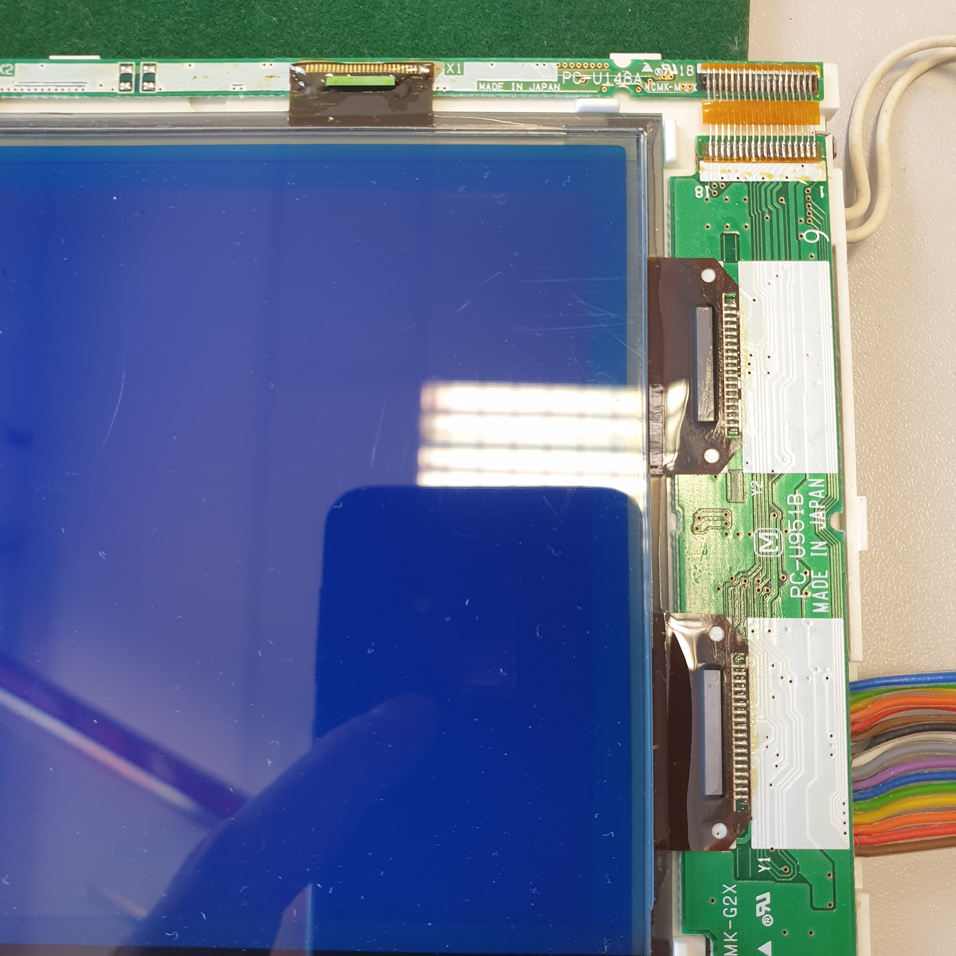

Huh, most kicsit összezavartál. A fenti lábkiosztást találtam a kijelzőhöz.
Lehet, hogy én keverem a fogalmakat, hogy mi a vezérlő mi a meghajtó mi a driver.
Ez egy monokróm kijelző szerencsére.
A driver/meghajtó ami közvetlenül a pontokat kapcsolja ki/be.
Azért is vagyok bajban, mert itt meg egy pont ellentétes lábkiosztást mutat.
Bár az biztató gondolom, hogy a 24V-t ráadtam és nem füstölt semmi,akkor az jó helyen van.(kontraszt is szabályozható).
A hozzászólás módosítva: Okt 18, 2021
(#) kiborg válasza kiborg hozzászólására (») Okt 18, 2021 /
itt:itt a link
Ezen szerintem csak a driver van rajta. Az meg hogy döntsem el (adatlap nélkül) hogy ez hsynv-vsync vagy latch és shift fajta kijelző, mert a D0-D7 adatbitek akár lehetnek közösek is ?
Remélem érthető, hogy mit nem értek még. A működésén kívül.
(#) kiborg hozzászólása Okt 19, 2021 /
Szétkaptam újra és készítettem pár képet, hátha ez segít együtt okoskodni egy kicsit.
Azt kimértem, hogy az én vezérlőmtől a jelek biztosan eljutnak a rövidebbik oldali két chiphez. Ezért gondolom a hosszú oldali is rendben van, elvégre a teljes sor meg tudom jeleníteni, csak a következő sorra váltás nem sikerül.

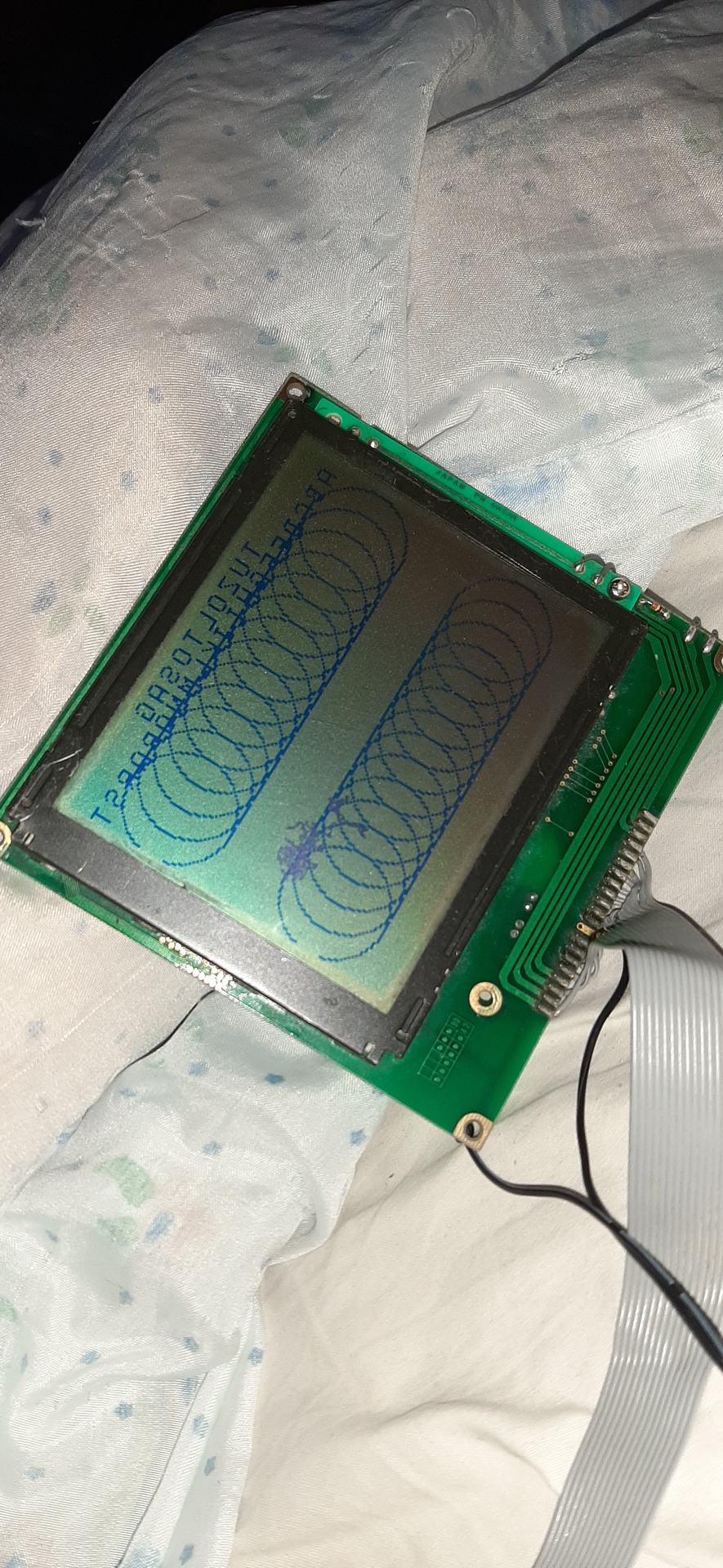

Helo.
T6963c lcd nél mitől lehet hogy tükrözve írja ki a karaktereket és jobbról balra ír? Bontott kijelző, lehet hogy ez ilyen?
(#) majkimester válasza moltam hozzászólására (») Jan 26, 2022 /
Nem ez okozza?
Adatlap 11.3-as fejezet Character Attribute Function
Reverse Display (Text only)
(#) moltam válasza majkimester hozzászólására (») Jan 26, 2022 /
Én úgy tudom az inkább invertálás, fekete alapon fehér karakterek. De kipróbálom.
(#) sargarigo válasza moltam hozzászólására (») Jan 26, 2022 /
Nem lehet hogy ő lesz a ludas?
(#) moltam válasza sargarigo hozzászólására (») Jan 26, 2022 /
A jobbról balrára lehet megoldás hogy a sor végére megyek és átállítom decrementre, de attól még a fontok tükrözve vannak. Olyan mintha már a cgrom tükrözve lenne. Nem merültem el nagyon a működésben csak rádrótoztam egy atmegát és ezzel a libaryval próbálom izgatni. Tanulmányozom hátha összejön.

(#) moltam hozzászólása Jan 27, 2022 /
Végül ennyire jutottam. Sajnos csak egyedi cgram tartalommal használható trükkösen, vagy tükörből kell nézni Grafikus módban néha pixelt tévesztett, a 16 MHz miatt megdupláztam a delay függvényt az adat küldő függvényben így jó lett. Sanálom pedig, van egy kis hibája de szép nagy. Lényegében dupla lcd ként kezeli a vezérlő, a második fele el van tolva a VRAM ban 8000h címre. Tlx-1013 kijelzővel rokon, csak gonolom az nincs tükrözve.

(#) Udvari Zsombor válasza moltam hozzászólására (») Jan 27, 2022 /
Ez tényleg tükörben van! Nincs esetleg valami a kijelzőn vagy adat bit valahol, hogy visszatükrözd a megjelenő tartalmat?
(#) moltam válasza Udvari Zsombor hozzászólására (») Jan 27, 2022 /
Nincs sajnos, vagy én nem tudok róla. Sargarigo: kidobni nem fogom azért, de így elég kényelmetlen használni.
Akkor legfeljebb csak grafikát teszel rá, melyet megjelenítés előtt tükrözöl.
(Rá lehet fogni, hogy ez az érdekessége ennek a kijelzőnek, tükörolvasás gyakorlásához is kiváló lehet. )

(#) kapu48 válasza moltam hozzászólására (») Jan 27, 2022 /
A fenti hozzászólásokból következtetve, senki nem vette a fáradságot, hogy letöltse az LCD adatlapját! (köztük én is körülményesnek találtam a kíni oldalon keresgélni és feladtam!)
Javaslom töltsd fel valahova és oszd meg a linkjét, mivel ez a te érdeked lenne!
Az adatlapot és a kódodat látva nagyon valószínű, hogy valaki tudna neked tanácsot adni!

(#) moltam válasza kapu48 hozzászólására (») Jan 27, 2022 /
Ketten is válaszoltak az adatlapra hivatkozva. Amúgy nézegettem erősen és nem találtam semmi ide vonatkozót. Ez egy halradar szonárban volt, valószínű egyedi karakterekkel. T6363 adatlap
TLX-1013 adatlap Valami gáz van a linkeléssel az utolsónál: https://www.lcd-module.de/eng/pdf/zubehoer/t6963.pdf
Idézem az adatlapból:
„7.5 Attribute
'7.5.1 Attrlbute Func Lion I
These modrrLes have attribute functlon for "Reverse DlsipIay",
"BIink" and "Inhibit" in text display mode. Attrlbute data
is written in the "Craplric Area" def ined by "Control Wrord
set,, command (Graphic llome Address set and Graphic Area
set). so "Text Display only" l*lode should be selected b y
"l,lode Set " commancl, and graphic display cannot be displlayed.
But please note that it is necessary to make "Graphlc Display On" by ,,Display Ftode" command after writing attribute
data as shown 5.5.2. I
I
The attrlbute data of tlte 1st character in "Text Area" i s
written at the lst 1 ltyte in "Graphic Area", and attribute
data of n-th character is written at the n-th 1 byte i n
"Graphic Area".
Attrtbute function'is defined as follows.”
A szöveg alatt levő táblázatból kel választani a beállítást: Reverse display
Amivel tükröződ a képernyőt.
Ezt a részt biztosan megtalálod az LCD inicializáló rutinban.
Esetleg ha alapból igy van beállítva? Akkor módosítani kel: Normal display-ra
Az attribute ramba írt adat az karakterenként tudja villogtatni vagy invertálni a kijelzőt. Sajnos ez az invertálás az nem a tükrözést takarja, hanem ami pixel aktív volt az nulla lesz, és fordítva Úgymond fekete alapon fehérrel fog megjelenni. Ez nem egy regiszter hanem egy egész vram memóriaterület.
A hozzászólás módosítva: Jan 27, 2022
Semmi gond, nekem kell megköszönni hogy segíteni próbálsz, persze a többieknek is. Ha van valami megoldás szívesen fogadom de gyanítom ennél az lcd nél ez konstrukciós sajátosság.
