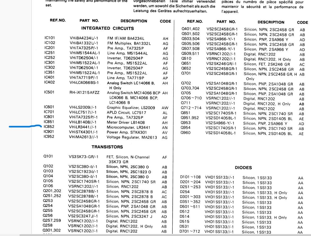

Nos! Ha az IC típusa a kérdés, akkor azzal nem biztos hogy kell vesződni. Ugyan nem erről a Hantor rádiósmagnóról van, hanem a Sharp változatáról egy teljes szervizkönyvem. Kisebb módosítások ugyan vannak benne, de alapvetően ugyanaz a készülék. Szerintem a kijelzője ugyanaz lehet. Annyi különbség esetleg lehetséges, hogy nem csak órát és percet jelez ki a Sharp, hanem a másodpercet is. De szerintem nem. Van olyan képem, ahol nincs a Sharp-on másodperc kijelzés. Tehát, valószínűleg a kijelző és az IC ugyanaz lehet.

Ez egy óra ic, nincs kommunikáció így nincs mit visszafejteni, bár vannak eltérések a rajz és a fotózott panel között így nem mondanám 100% ra hogy ez az ic van rajta. Mérj feszültséget az smd kondin a sárgán, szerintem az az lcd feszültséget előállító charge pump kondija. Esetleg ellenőrizd nem e hibás, nem nagyon jellemző de hátha.

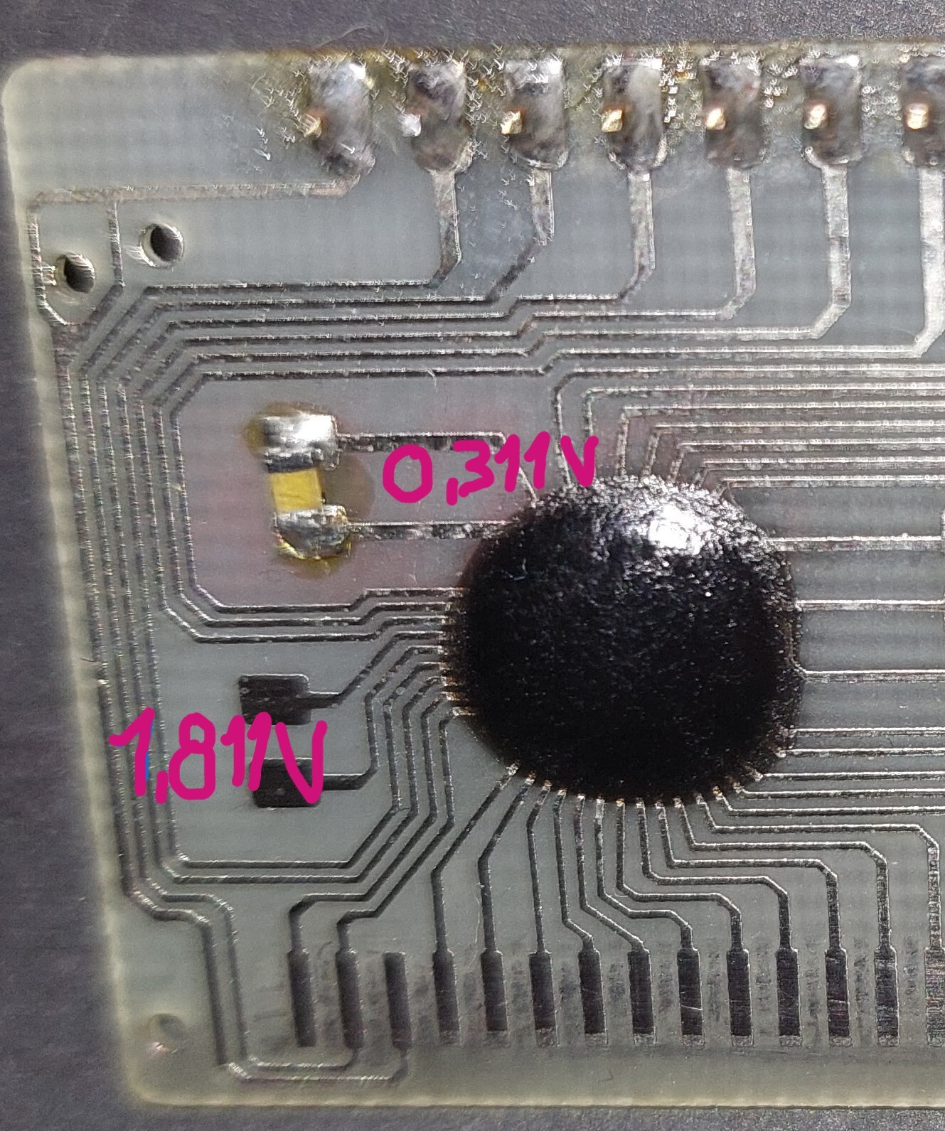

(#) Honda130 válasza moltam hozzászólására (») Máj 1, 2025 /

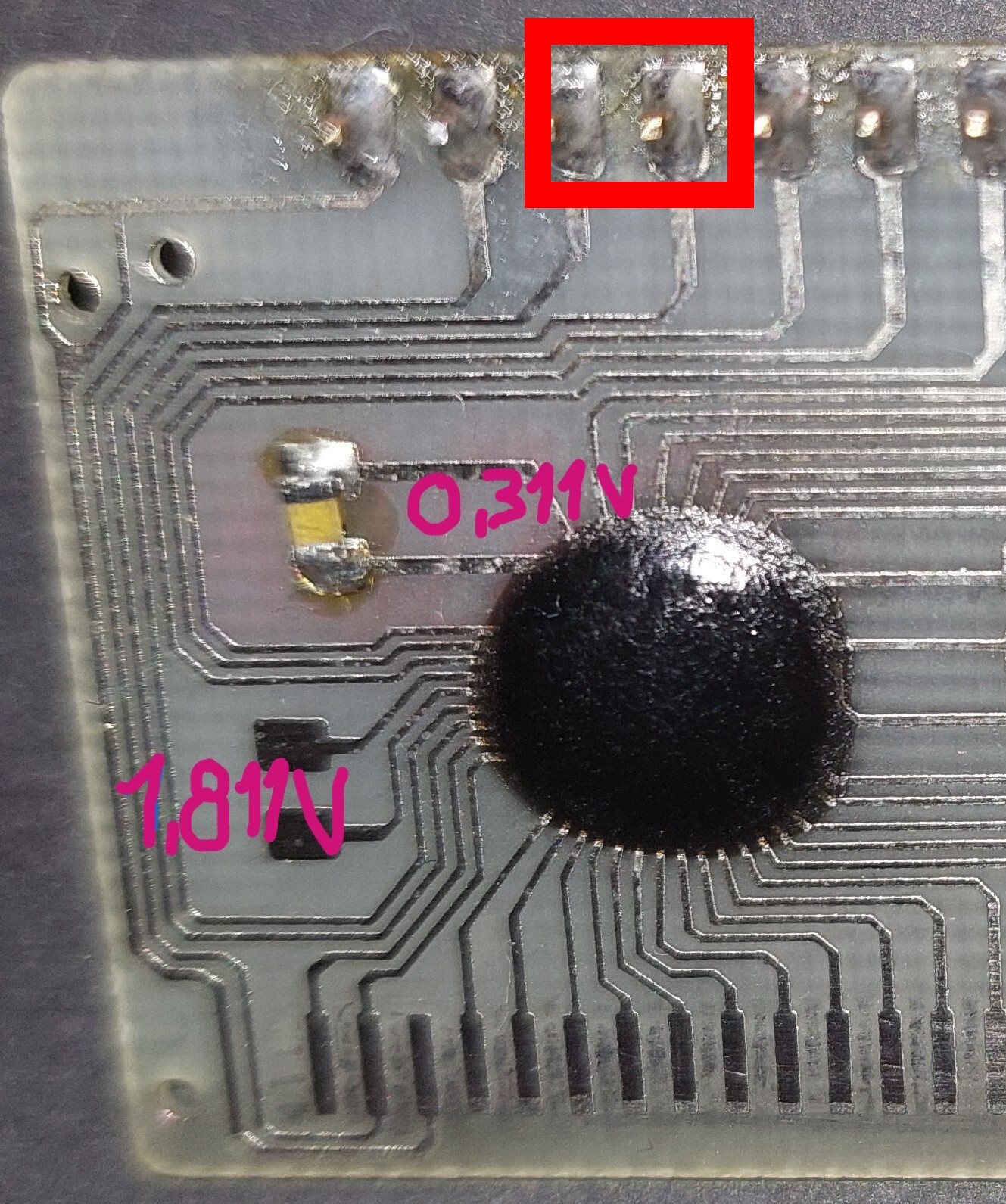

Ugye, ahhoz hogy a sárga kondin feszültséget mérjek, a kijelzőt le kell emelni a panelről. A kondi a panel belső felén van. Nem probléma, ha nincs rajta a kijelző?
Mindegy. levettem. A kondenzátor két kivezetése közt 0,311Volt van.
Ezen kívűl, próbáltam megmérni a kristály oszcillátoron lévő frekvenciát, de a multiméterem nem tud rajta mérni semmit.
Van az a két egymás melletti kis mérőpont szerű kialakítás. Ott 1,811V van a két láb közt.
(#) moltam válasza Honda130 hozzászólására (») Máj 1, 2025 /
Keveslem. Ha az említett lr3441 lapul a pacában szerintem itt tápfeszültség körül kéne mérni, a feszültségkétszerező miatt. Kérdés mennyire terhelhető de szerintem a műszert el kéne bírnia. Cseréld le próbából, 100nanos. Sokat nem vesztesz vele.
Mit cseréljek le? A kondikat? Rendeltem. Meg azt a kristályt is. Azt ugye, meg kell várni, míg megérkezik. Jövő héten itt lesz.
Mondanám, hogy rossz a kijelző része az órának, de első alkalommal tökéletesen láttam az időt. Csak eltünt fél perc alatt lassan és fokozatosan. Mintha valami elmelegedett volna, vagy nem is tudom. A chipre nem gondolok, mert akkor nem is menne szerintem az óra.

Pedig meg van esélye, hogy rossz az IC. A fekete paca, az IC alatt nagyon vékony a vezető réz filmréteg. Vékonyabb, mint ami körülötte látható, a kis vezető keresztmetszetbe váltás kritikus pont, a évek folyamán szakadásba mehet át, de sajnos a NYÁK miatt is megtörhettek, mert viszonylag hajlékony könnyen lehet elpattanhattak valahol. Sőt szintén az fekete paca alatt nagyon vékony hajszálméretű szálakon vannak kivezetve az IC ( Si lapka) lábai. Amikor ráadtad a feszültséget, akkor azok a kis szálak is elpattanhattak, de nem azonnal, lehet azért is működött fél percig.

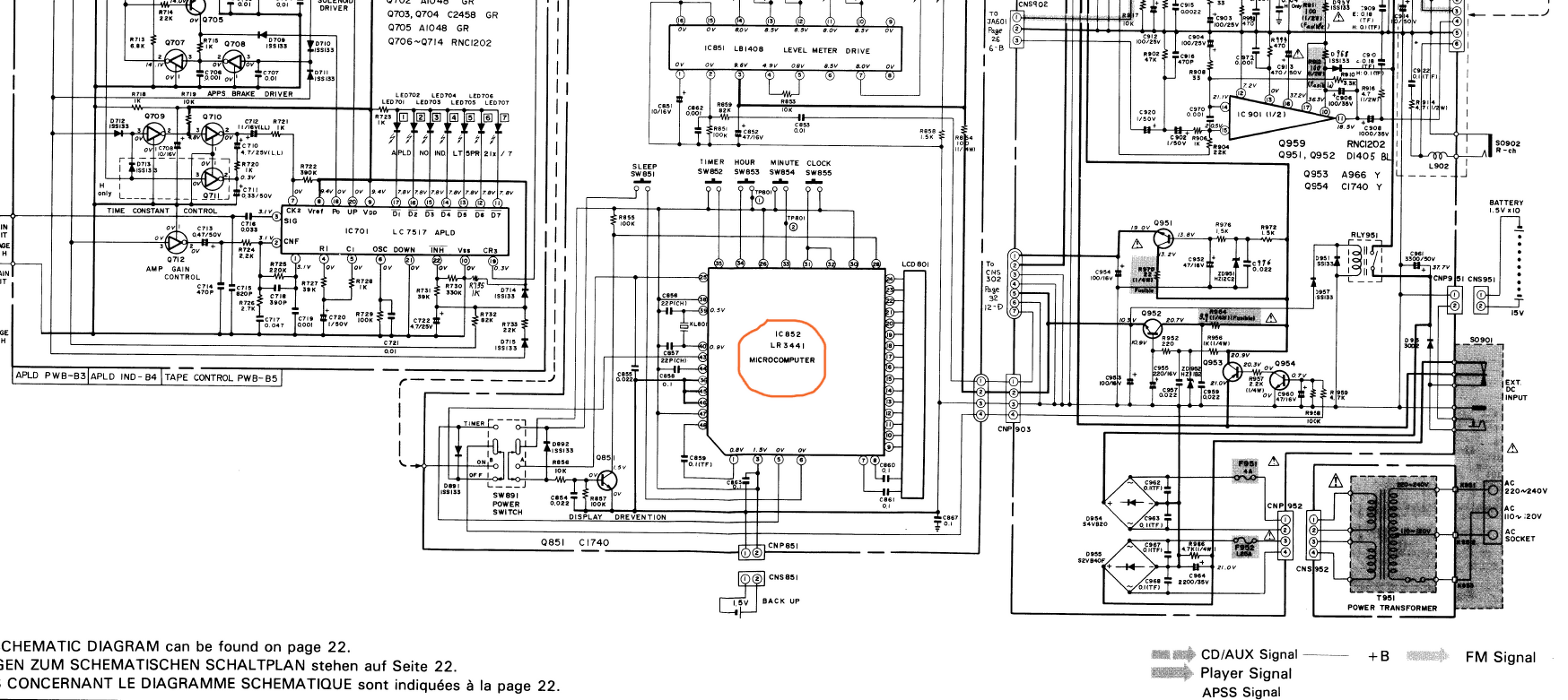

Szokás szerint most nézem csak a kapcsolást. Azért vannak azon érdekes dolgok, ha ez a megfelelő rajz. Például a kijelzést meggátoló láb, ami egy ki tudja, mennyire jól érintkező kapcsolóra csatlakozik, a "backup" elem és érintkezése - ez nem is kap tápot kívülről, ha jól látom, a szaggatott vonal is csak egy vezérlőjel.

Milyen rajzot nézel pontosan?
(#) tki válasza Honda130 hozzászólására (») Máj 2, 2025 /
Ami te küldtél korábban. Ezek szerint nem akkora az egyezőség, csak mindig végig kellene olvasni minden szót. : -) Nem olyan fontos.
A hozzászólás módosítva: Máj 2, 2025
(#) Honda130 válasza tki hozzászólására (») Máj 2, 2025 /
Huh! Nem egyszerű kihámozni, amit írtál, de megpróbálom.
Nem értem azt a kifejezést, hogy " a kijelzést meggátoló láb". Ez mit jelent? Melyik az?
A kapcsoló, amire gondolsz, az az, ami bal oldalon van szaggatott keretben? Az a főkapcsoló. Biztos hogy érintkezik, mert kiforrasztottam és szétszedtem. Ki van az egész tisztítva, mint minden kapcsoló és érintkező az egész magnóban. Utána ki lett mérve.
Tápot azért nem kap kívülről, mert ez a kapcsoló nem kapcsolja az óra működését. Az óra folyamatosan megy. A kapcsolóval csak annyi kapcsolata van, hogy 3 funkciós a kapcsoló. egy állás a kikapcsolt állapot, középső állás amikor használom a készüléket, tehát én kapcsolom be, a harmadik állás pedig az órá vezérlő szálával kapcsolja össze azt a relét, amivel bekapcsolódik a készülék. Ez akkor van használva, ha ébresztés van beállítva az órán és azt akarom, hogy reggel bekapcsoljon a magnó. Ezért lehet szaggatott az a vonal, amit szerintem írtál.
A panelen mérve is ott van a tápfeszültség. Sőt! Van olyan pont, ahol 1,8V-ot mértem.
De ez a " a kijelzést meggátoló láb" érdekelne. Mi is ez? Nem itt kell keresni a problémát?
Nagyjából ismerem, hogy milyen funkciókra lehet számítani, látom is, mi történik azon a rajzrészleten, vagy hogy miket köt össze a kapcsoló a különböző állásokban, de a teljes kibogozás jóval több idő lenne.
Csak annyit akartam mondani, hogy az óra (és számláló stb.) működése függhet a kapcsolótól, ezt pedig erre a feliratra alapoztam: "Display Drevention". Amit "Prevention"-nek néztem. Most már látom, hogy mintha "D" betűvel kezdődne, csak olyan szó nincs. : -)
(#) moltam válasza Honda130 hozzászólására (») Máj 2, 2025 / 1
A kvarcot és kondiját teljesen felesleges cserélni ha jár az óra. A másik kondi az lcd 3V tápfeszültség előállításához kell, annak a hibája okozhat kontrasztcsökkenést.
