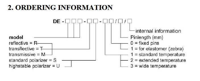

(#) zenetom hozzászólása Kedd, 0:15 /
STN positive, reflective LCD
Vajon ennek az LCD-nek kell valamit a hátlapjára rakni, vagy már eleve van rajta, ami visszaveri a fényt?
(#) Bakman válasza zenetom hozzászólására (») Kedd, 5:31 / 1
Lásd itt: Bővebben: Link.
Az adatlap szerint reflective (fényvisszaverő) kijelző.
(#) zenetom válasza Bakman hozzászólására (») Kedd, 7:54 /
Köszi a linket!
Azt tudom hogy reflective, csak hogy az ilyen LCD-nél rárakják a fényt visszaverő réteget is, vagy sem.
(#) zenetom válasza Bakman hozzászólására (») Kedd, 8:07 /
Na ezen a képen látni mire gondolok, szerintem itt nincs a hátsó részen fényvisszaverő réteg.
Szerk.: ez egy random neten talált kép.
A hozzászólás módosítva: Kedd, 8:11
(#) uniman válasza zenetom hozzászólására (») Kedd, 9:22 / 1
A linkeden alul ott van a hozzá való háttérvilágítás...ami bizonyára nem véletlen.
( Ezzel pl. fehér kijelző lesz fekete szöveggel)
A hozzászólás módosítva: Kedd, 9:25
(#) zenetom válasza uniman hozzászólására (») Kedd, 9:28 /
Igen azt néztem én is.
Csak nem írják egyértelműen sehol...
Aliexpressen meg nem találtam ilyen kijelzőt.
Szerk.: na, most pont találtam egyet Bővebben: Link
Na azthiszem megvan a jó keyword: TN Positive 6-Digits Segment LCD
A hozzászólás módosítva: Kedd, 9:34
(#) uniman válasza zenetom hozzászólására (») Kedd, 9:34 / 2
Háromféle kivitel létezik: Bővebben: Link
