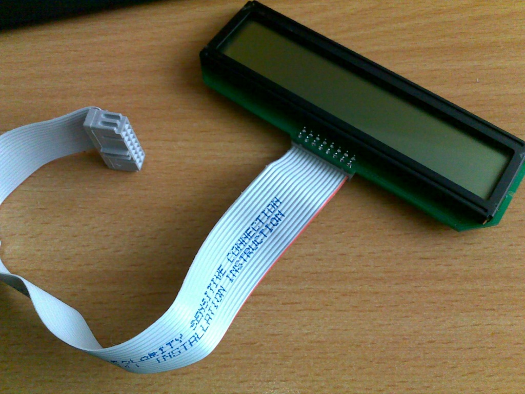

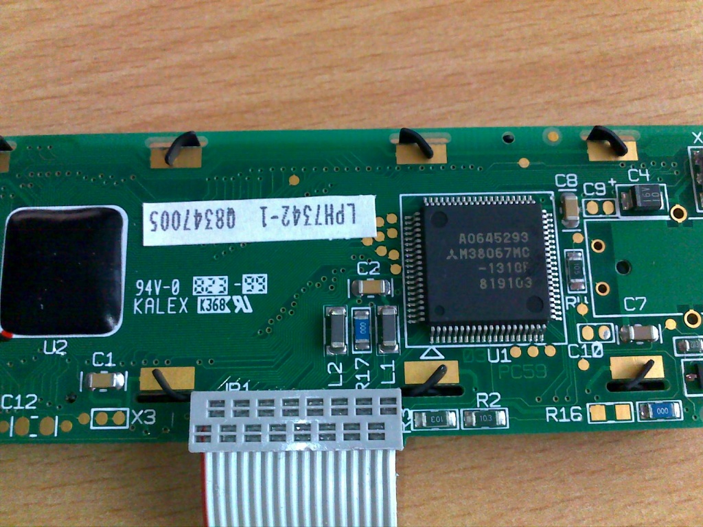

(#) Schnitt hozzászólása Okt 25, 2012 /
A fotón látható kijelzővel találkozott már valaki?
A lábszáma 16, de nem HD44780 vezérlővel megy, hanem Mitsubishi M38067MC-vel és a kiosztása sem olyan, mint a HD-nek.
Annyit tudok róla, hogy telefonokban használják (pl Nortel), és 2x20 karakteres.
Szeretném életre kelteni, de anélkül, hogy közben tönkrevágnám, így minden hasznos infónak örülnék.
Előre is köszi.

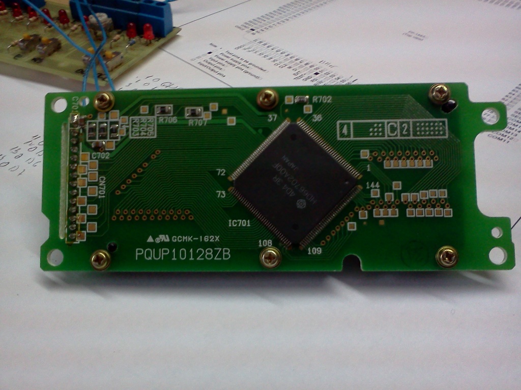

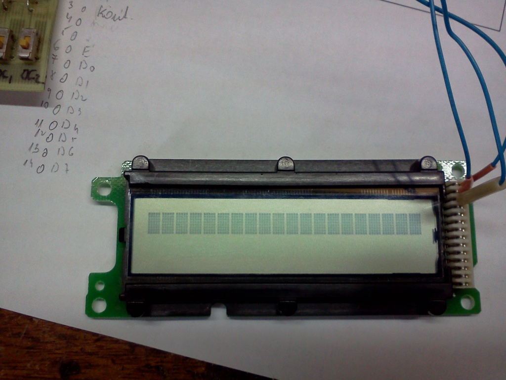

(#) glaci hozzászólása Nov 2, 2012 / 1
A képeken látható LCD kijelzőt és általában azokat a kijelzőket, amelyeken látszik, hogy kétsorosnak készült, de feszültséget adva rá, csak egy sor kel életre, lehetne-e kétsorosként életre kelteni?
(#) zenetom válasza glaci hozzászólására (») Nov 2, 2012 /
Itt: Bővebben: Link van egy parancs "Funkciók" néven, azzal lehet beállítani hogy 2 soros legyen a kijelző.
Pl.:
'00111000' = 8 bites (DB0..DB7), 2 soros, 5x7 pixeles mód.

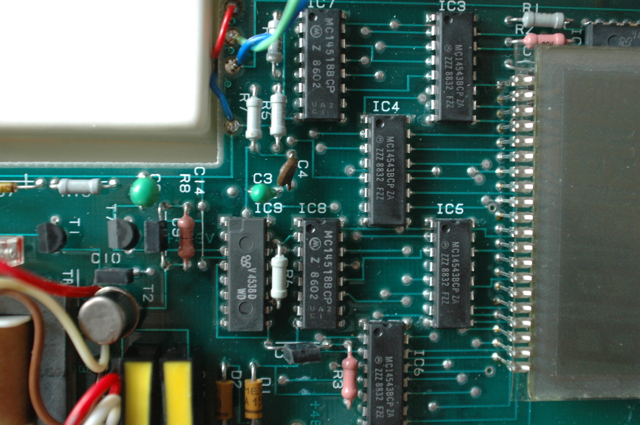

(#) clipart hozzászólása Okt 21, 2013 /
Az alábbi lcd kijelzőt szeretném működésre bírni. Forrasztások rendben,táp rendben.
Kérdésem: mérhetek-e valamit a kijelző lábain,hogy kiderüljön az lcd rossz, vagy más áramköri hiba van?
Valamelyik IC közvetlenül vezérli az lcd-t?
Megköszönök minden hozzászólást
Üdv:clipart
