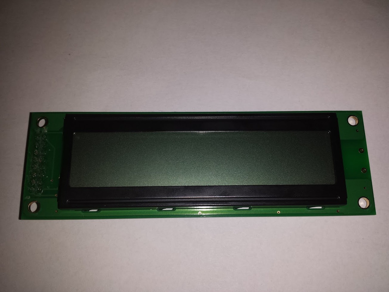

(#) jem123 hozzászólása Máj 28, 2016 /
Van egy ilyen bontott 2x16 karakteres kijelzőm, viszont a bekötésében nem vagyok biztos, hogy szabványos-e illetve abban, hogy HD44780-as meghajtóval rendelkezik-e mivel arduinoval szeretném használni. Beköthetem abban a sorrendben ahogyan a többit is? A háttérvilágítása mekkora feszültségről üzemelhet? 5V-ról semmi fényt nem ad.
Kép 1
Kép 2
(#) Bakman válasza jem123 hozzászólására (») Máj 28, 2016 / 1
Abban a sorrendben biztosan nem lehet bekötni, mint aszokványos karakteres kijelzőket, azokon ugyanis az első és az utolsó láb nulla, ha úgy vesszük. Az egyik a modul nullája, a másik a háttérvilágítás katódja.
Nekem úgy tűnik, hogy normál bekötése van azzal a különbséggel, hogy a háttérvilágítás polaritása (15, 16-os láb) fordított a megszokotthoz képest. A 3-as láb vezetősávja megy feltűnően másfelé, az lesz szerintem a kontraszt. 1-es: GND, 2-es: +5 V, 3: kontraszt, 4: RS, 5: R/W, 6: E, 7: D0 stb.
