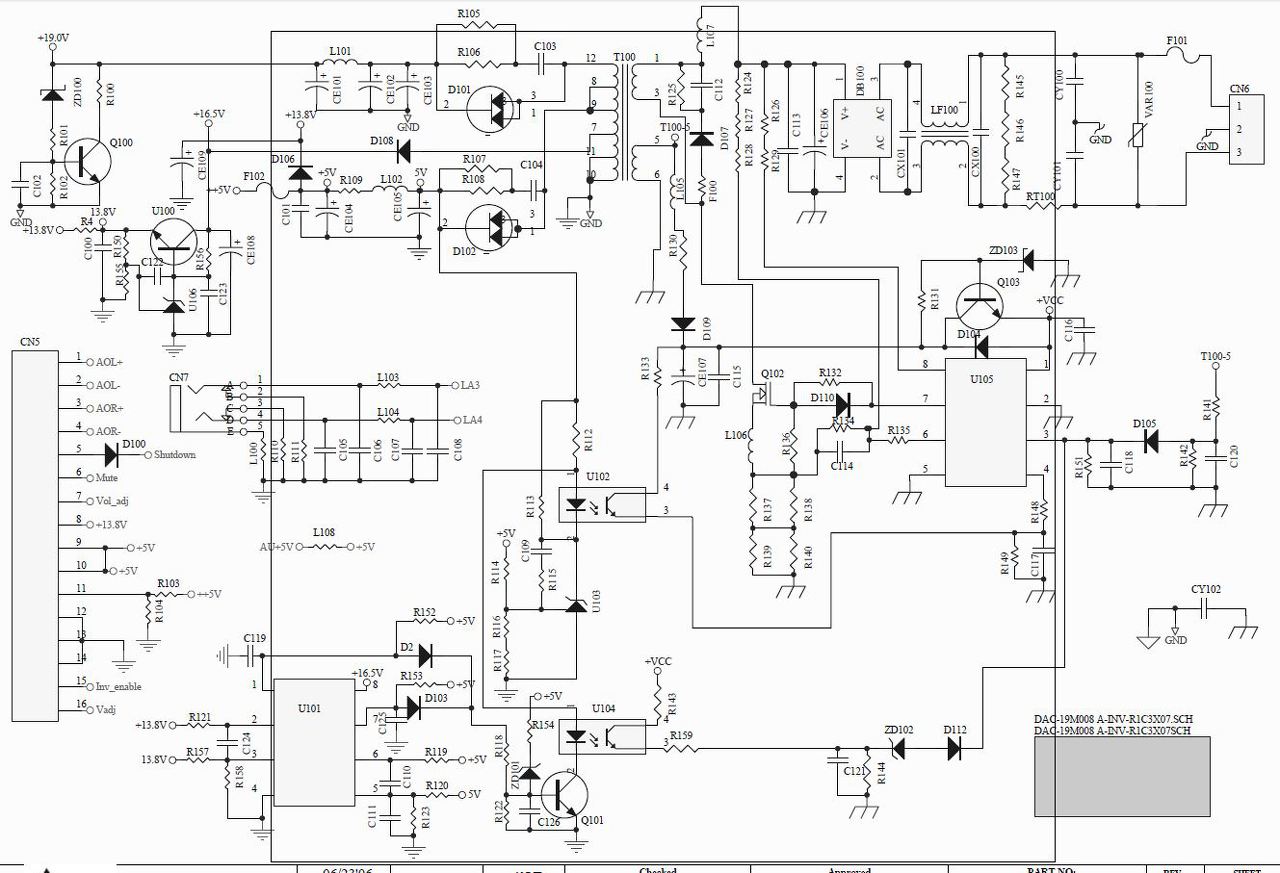

(#) spgabor válasza spgabor hozzászólására (») Júl 7, 2015 /
Kb egy hónapja kérdeztem egy monitorral kapcsolatban. Akkor utána nem foglalkoztam vele, mert nem volt időm, de most van kedvem és időm is. Átnéztem a tápot, hogy miért nem kapja meg a 10V-ot a táp ic, de sajnos nem sikerül rájönnöm a pontos okára.
Átnéztem az IC egyes lába és a trafó közötti elemeket, de nem találtam hibát. Ezért most tanácstalan vagyok kicsit.
csatoltam egy táp rajzot, ami a legjobban hasonlót az enyémre. Azzal a különbséggel, hogy nálam a D109 után közvetlenül megy a vezetőszál az ic tápjához. D109-en mérve az előbb, 6 és 7,4V között ingázik a feszültség. Nem hirtelen ugrálva, hanem lassan felmegy, valamikor kicsit vissza csökkenve.
Mi lehet a baja, illetve mit csináljak vele, hogy elinduljon a vezérlés?

(#) Buvarruha válasza spgabor hozzászólására (») Júl 7, 2015 /
Adj labortápról 11V-ot az IC-nek (ne legyen hálózaton közben) és nézd, hogy mekkora áramot eszik.
(#) spgabor válasza Buvarruha hozzászólására (») Júl 9, 2015 /
Az előbb megnéztem, de nem eszik sokat 0,01A-t csak.
(#) Buvarruha válasza spgabor hozzászólására (») Júl 9, 2015 /
Nem nyúltak meg az ellenállások amik kezdetben töltik a kondit AC-ről? A trafó visszatápláló szekundere nem szakadt? A soros ellenállást elenőrizd még, ami sorban van a fet-el (2W-os), az azon eső feszültséget figyeli a IC, az szokott még megszakadni.
