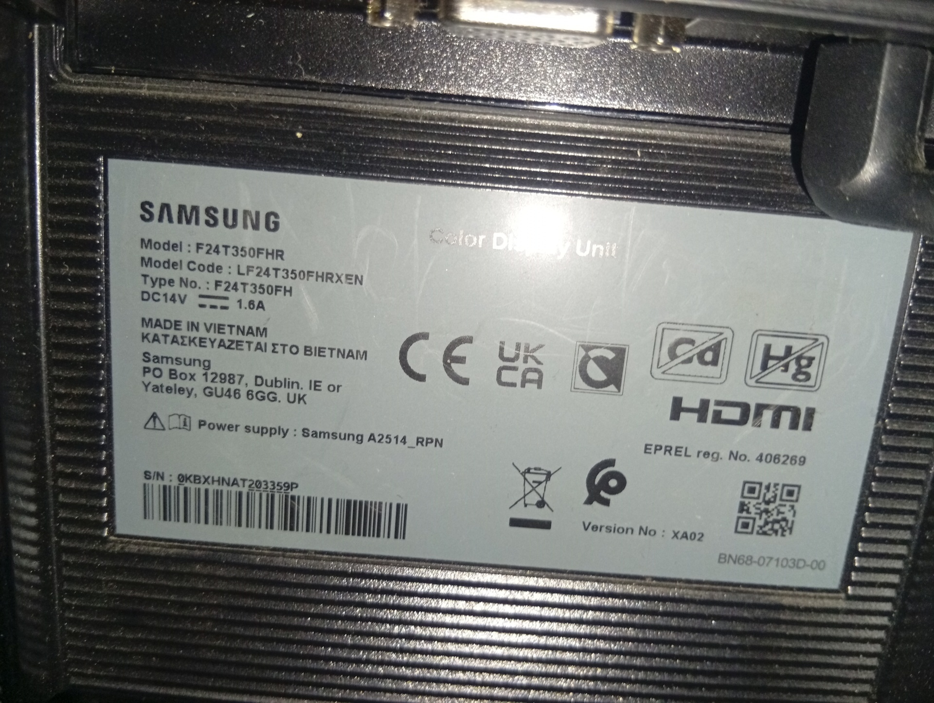

Nem kapcsol be a monitor
Sziasztok! Kaptam egy monitort aminek a tápegységét elhagyták. 14 voltos kell hozzá.Csak 12,6 voltom van nagy áramba. A monitoron semmilyen kezelő gomb sincs.Rákapcsoltam a tápot, de nem reagált. Kevés lenne a 12,6 volt vagy van valami rafinéria a bekapcsoláshoz?
(#) bbb válasza Longa György hozzászólására (») Márc 17, 2025 /
A jósgömbömbe belenézek és azt mondja talán.
Talán, ha kicsit több információt megosztanál velünk, akkor kaphatnál értelmes választ is.
(#) img válasza Longa György hozzászólására (») Márc 17, 2025 / 1
Szia! Feltételezem, hogy Samsung monitor mert azoknak van 14 voltos tápja illetve érintőgombjai, amik jobboldalon, a káva aljáról működnek.

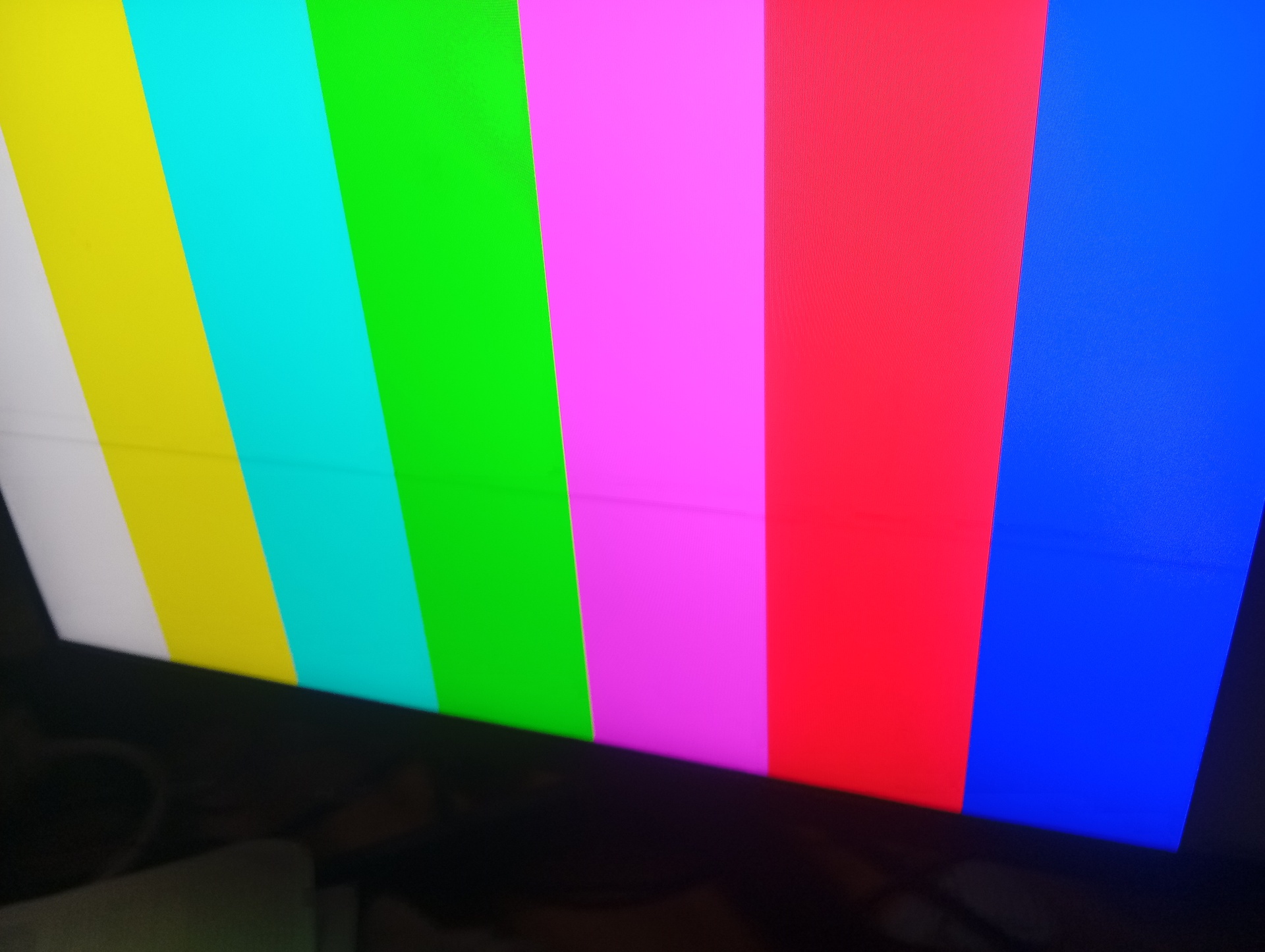

(#) antikzsolt hozzászólása Pé, 13:16 /
Samsung monitor
A képen látható hibát produkálja a monitor. Semmilyen fizikai behatás nem érte hogy ilyen baja legyen. Merre érdemes elindulni már ha van értelme. Tegnap még csak egy halvány kis csík volt most meg ilyen sok lett belőle
(#) img válasza antikzsolt hozzászólására (») Pé, 16:17 /
COF hiba: otthoni körülmények közt valószínűleg nem javítható mert a kijelzőbe van forrasztva.
(#) antikzsolt válasza img hozzászólására (») Pé, 17:10 /
Hogy lehet kideríteni hogy tényleg az a rossz? Ami még gondolkodom a központi board hibája lehet
(#) img válasza antikzsolt hozzászólására (») Pé, 17:59 /
Kicseréled a main-t: ha megjavul akkor alaplap hibás volt, ha nem, akkor COF.

(#) img válasza antikzsolt hozzászólására (») Vas, 9:43 /
Mert lehet véglegesen szakadt is, amit nem indikál sem forrósodás, sem átmeneti kontakt hiba.
