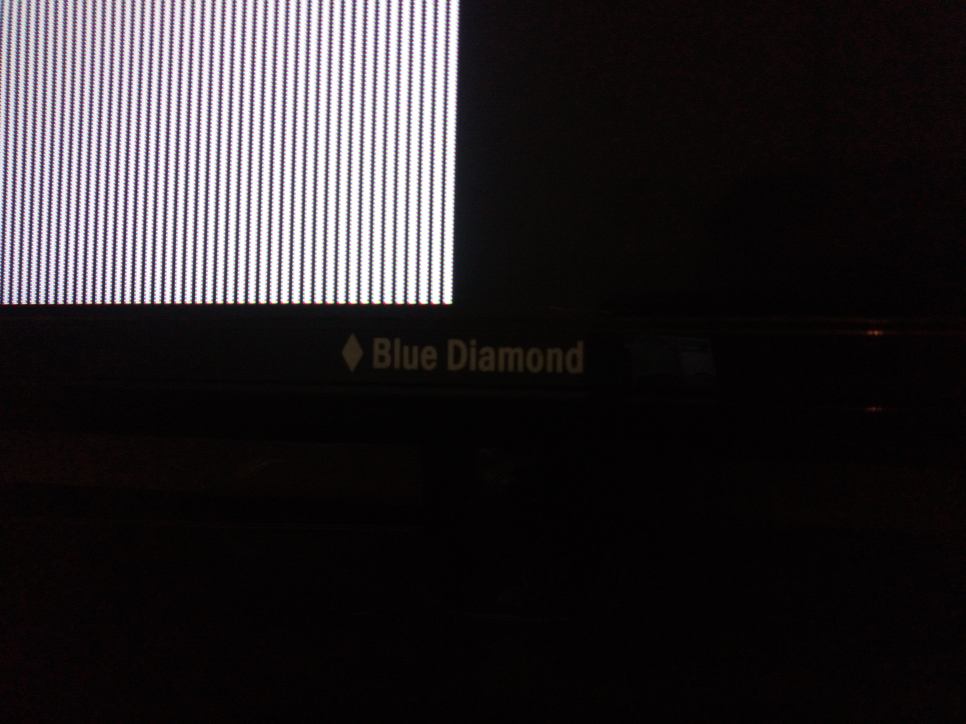

Sziasztok, Blue Diamond BD40DL, bal oldalán függőleges csíkok vannak csak. Szerintem a T-con panel lehet, szakértők véleményét kérném.
Mike
(#) Chipmunk1960 válasza Vadász Csaba hozzászólására (») Aug 22, 2019 /
Szia, akkor megosztanád a rejtélyt? Azért is van a fórum, ha rájöttünk,magunk, vagy segítséggel egy probléma megoldására, közkincsé tesszük, hogy mások ne fussanak felesleges köröket.
Köszi: Mike
(#) yohnsee válasza Chipmunk1960 hozzászólására (») Aug 22, 2019 /
Szia,
Ha végig szabályos osztásban vannak a csíkok, akkor tényleg esélyes, hogy Tcon.

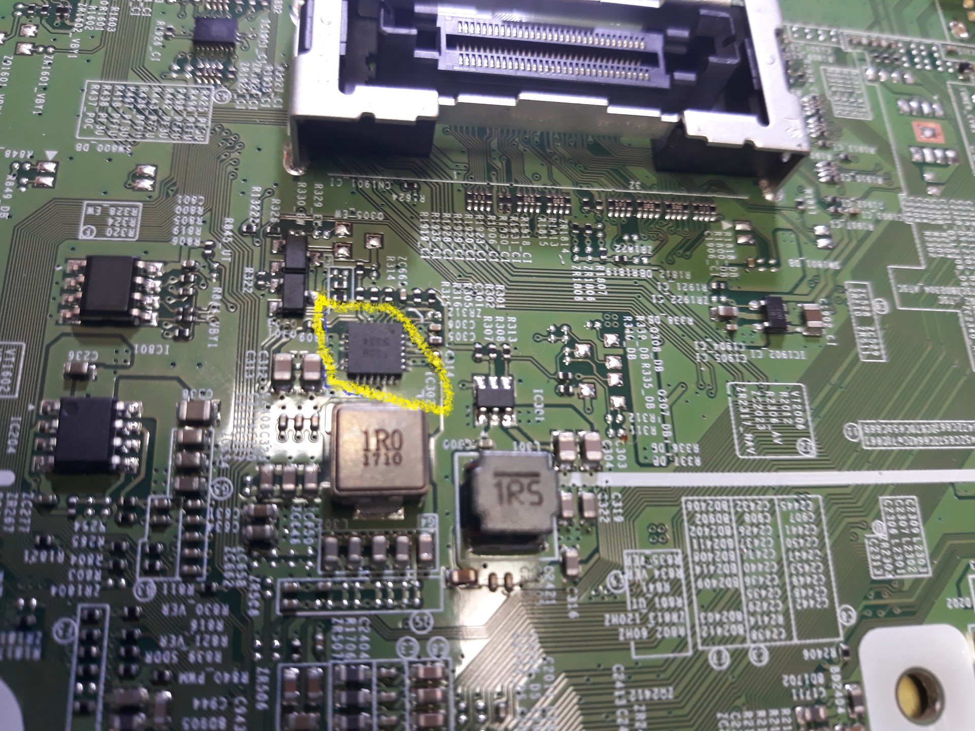

Segítséget kérnék egy samsung ue58mu6122 tv-vel kapcsolatban. A tv-t áram alá helyezve semmi reakció nem történik, a standby led sem gyullad fel. A táp részen a feszültségek stimmelnek, a mainboard leválasztásakor a háttérvilágítás elindul. A mainboard csatlakoztatása után a 12,58V visszaesik 9,12V-ra. Javított már valaki hasonló hibával, mainboard-on van esetleg valami típushiba amit érdemes elsőre megnézni? Szemre semmilyen elváltozás nincs a lapon.
(#) Chipmunk1960 válasza yohnsee hozzászólására (») Aug 25, 2019 /
Köszi! Igen teljesen párhuzamosak.

Samsung ue58mu6122 tv mainboard paneljén van egy ic302 jelölésű, T30B,5334 feliratozású alkatrész,melyet sehogy sem találok a neten (leírást róla).
Tud valaki segíteni mi ennek a fellelhetősége?

(#) Chipmunk1960 válasza zoli75 hozzászólására (») Aug 29, 2019 /
Akkor biztosan a Samsung gyártatja magának, s belső jelölés. De miért érdekes? Rossz?, mert égésnyom nem látszik....
(#) zoli75 válasza Chipmunk1960 hozzászólására (») Aug 29, 2019 /
Körülötte, a hozzá kapcsolódó smd kondik mindkét oldala sípol a testhez. De levettem az ic-t és akkor is sípolnak, tehát nem a miatt csinálta
Az lehet akármelyik tápszűrő kondi is körülötte. Sajnos, ez a legnehezebben kiszűrhető hibák egyike. Egyessével leszedegetni a kondikat, vagy ami a körben van, vagy ha más nincs, s tudod hány V -os, egy külső táppal megküldeni, s ami füstöl, az volt a ludas, de óvatosan kell megválasztani a betáp helyét, mert fólia is elszállhat.
(#) zoli75 válasza Chipmunk1960 hozzászólására (») Aug 30, 2019 /
Sajnos, igen. Most az van folyamatban, sorban leszedegetek mindent,míg meg nem szűnik a zárlat.
(#) zoli75 hozzászólása Aug 30, 2019 /
VPM1RT jelölésű dc/dc konverter ic -vel kapcsolatban tud valaki segíteni, a lábkiosztásával kapcsolatban, az ic ellenőrzésével kapcsolatban?
(#) Chipmunk1960 válasza zoli75 hozzászólására (») Szept 1, 2019 /
Szia Zoli, Ez a Samsungban van?
(#) zoli75 válasza Chipmunk1960 hozzászólására (») Szept 1, 2019 /
Szia. Igen, a samsung tv mainboard-ján és jó lenne leellenőrizni, hogy megfelelően dolgozik e.

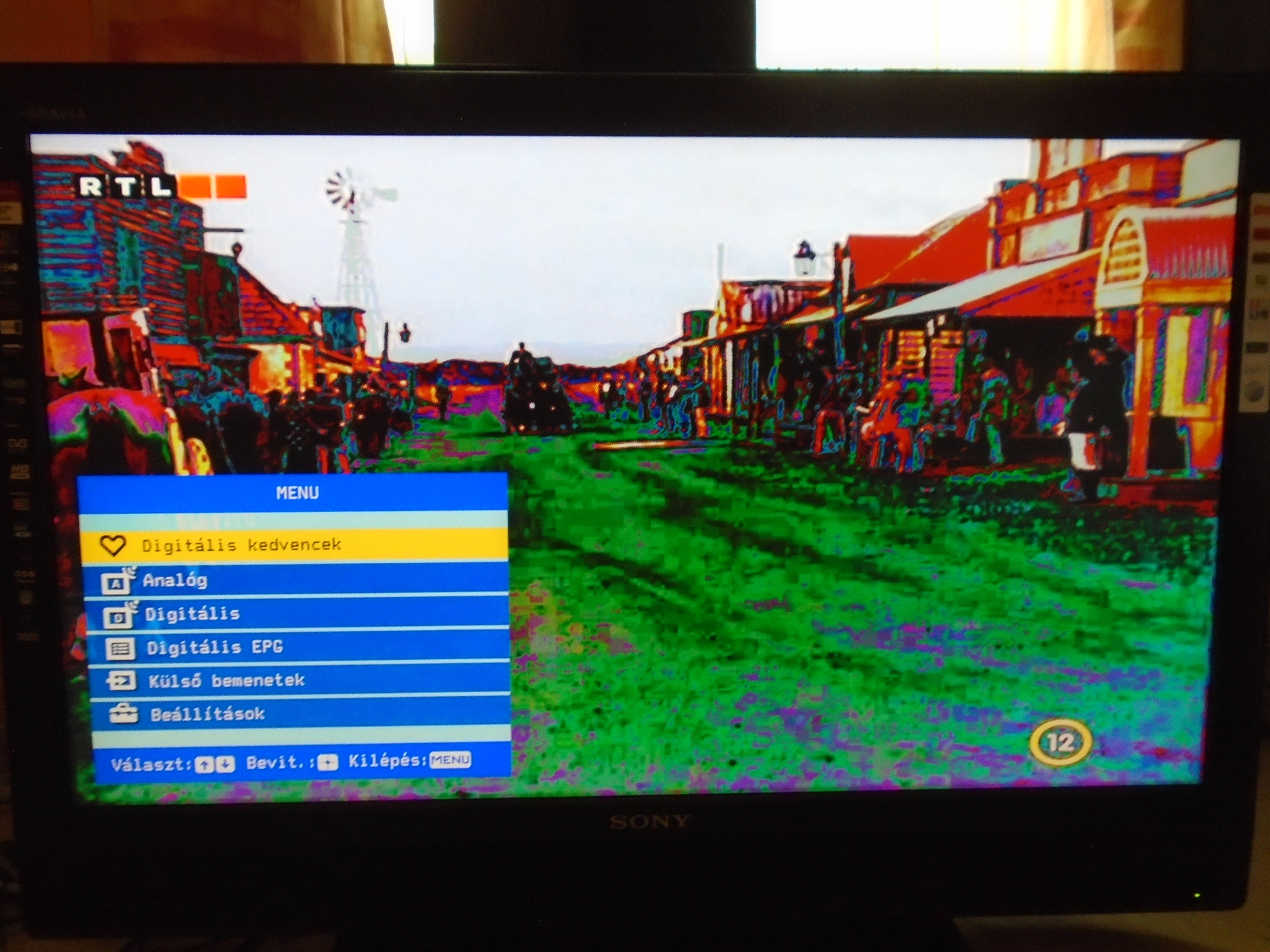

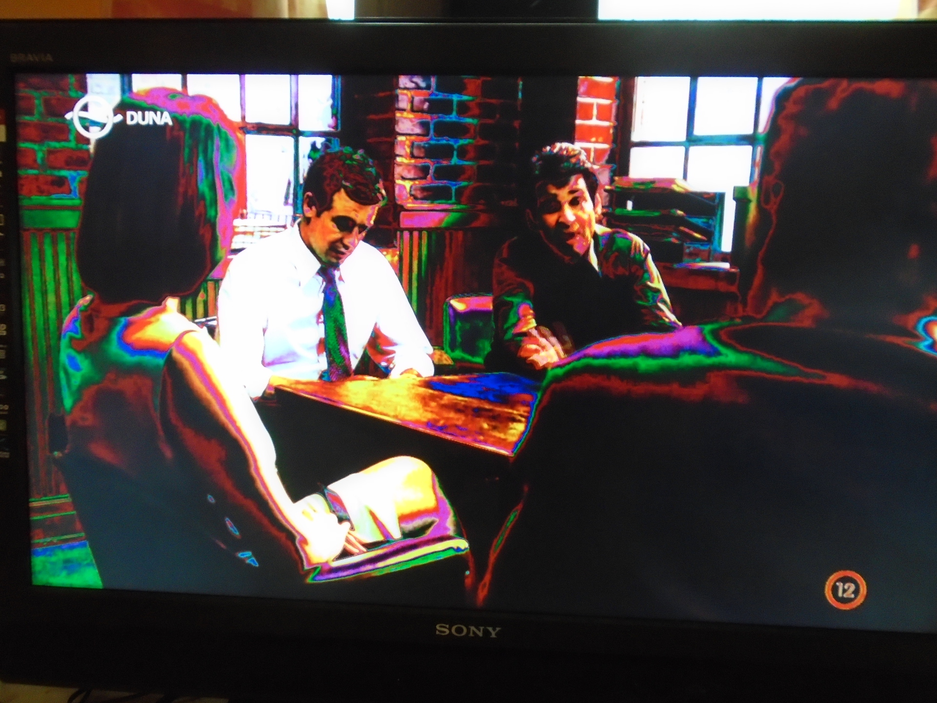

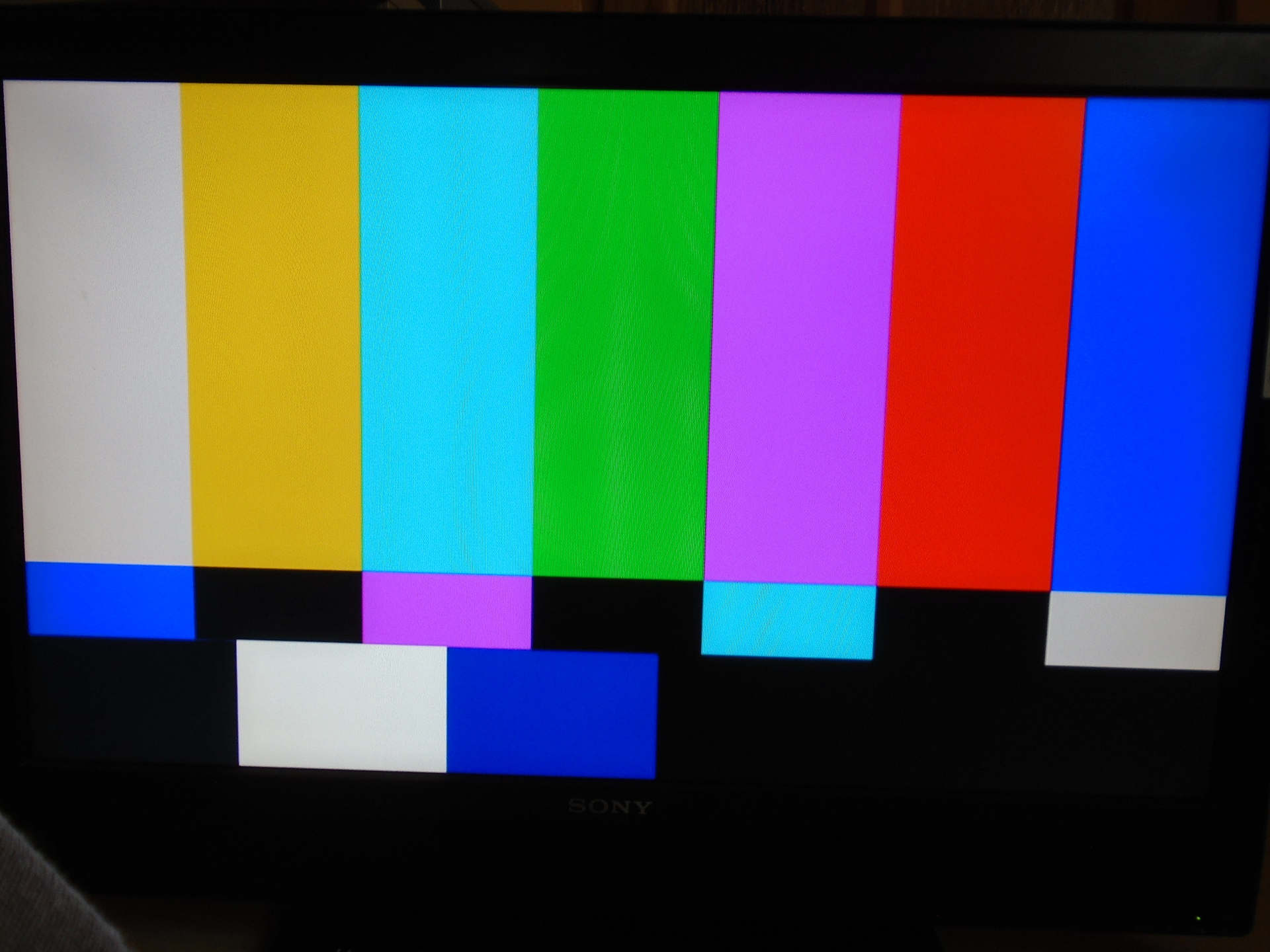

Sziasztok! Barátom megkért, hogy javítsam meg a TV készülékét.
Régebben javítottam már (CRT-s )tv-t. LCD tv-t is maximum a tápegység javításig.
A mostani hibajelenségre nincs tapasztalatom, ötletem. Ezért kérném a ti segítségeteket.
A készülék egy Sony Bavaria. (KDL-37P3000) 2007-es gyártású.
A képernyő képe a fotókon látszik. Mi okozhatja ezt a problémát. Merre keressem a hibát?
Eddig HDMI és VGA bemeneten próbáltam a készüléket. A hiba ugyan az mind a két esetben.
(#) mineral válasza mineral hozzászólására (») Szept 7, 2019 / 2
(#) kovacspista válasza mineral hozzászólására (») Szept 12, 2019 /
Helló! Ez t - con probléma. Cseréld ki.

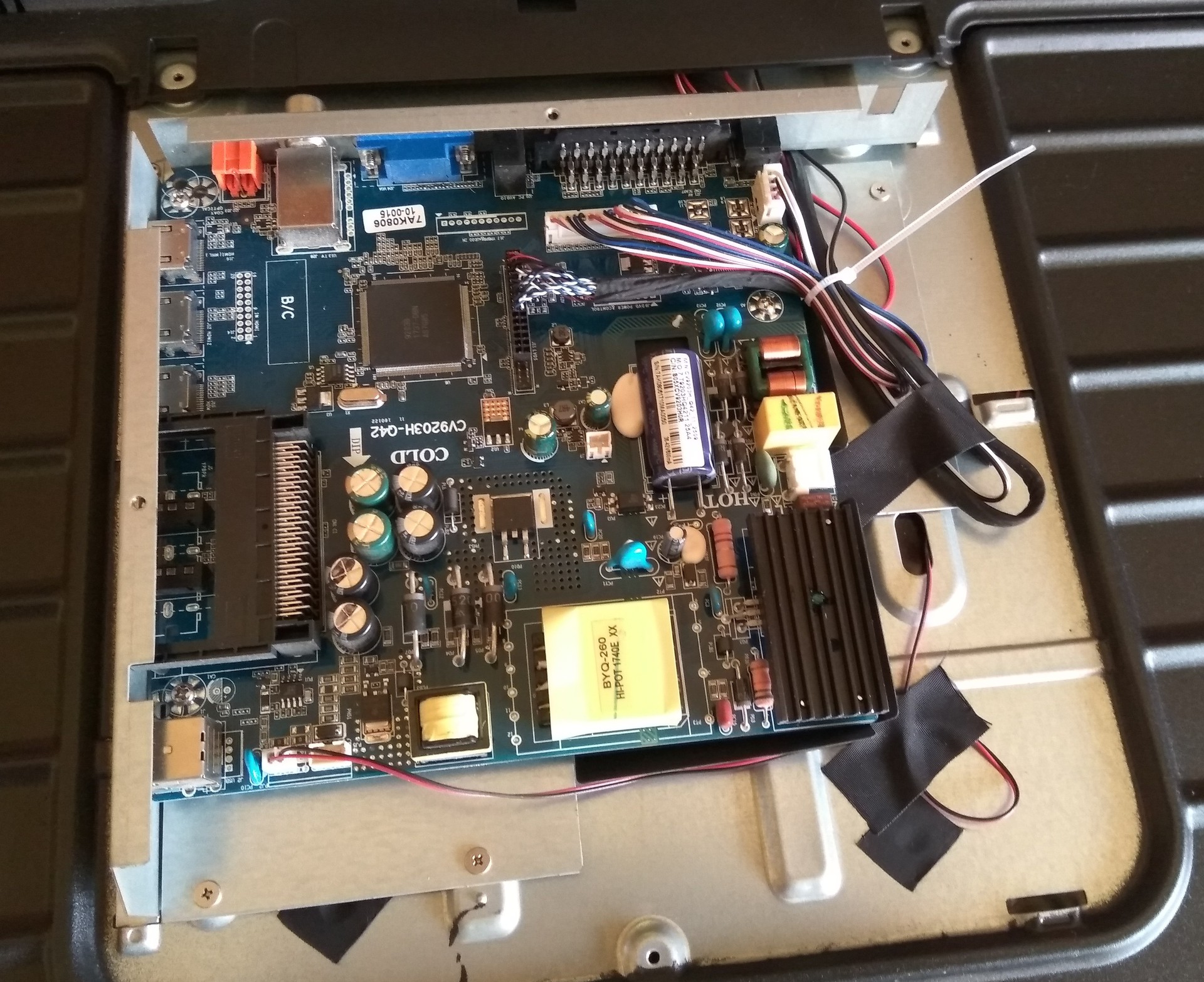

(#) Trianta hozzászólása Szept 16, 2019 /
Van egy kb másfél éves Vortex LCD tv, ami pár hónapig nem volt használva és most nincs képe.
Kivettem a panelt (CV9203H-Q42) és átnéztem, de nem találtam szemmel látható hibát. A háttérvilágítás működik, rá is mértem: 38 V.
Arra gondoltam, valamelyik elkó esetleg kiszáradt vagy felpúposodott, de semmi ilyesmi.
Hol keressem a hibát, processzor hiba lehet?

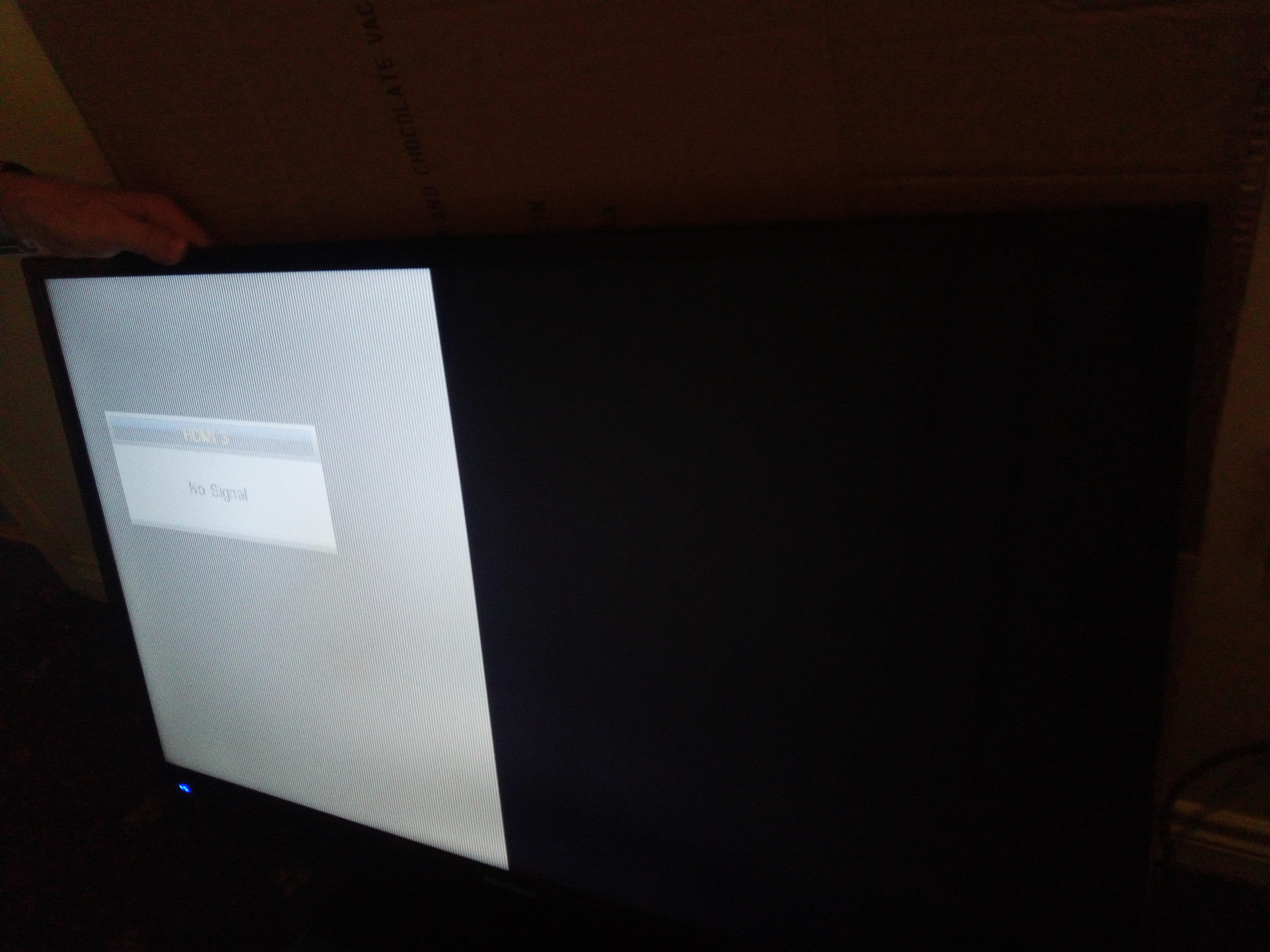

(#) yohnsee válasza lajos1969 hozzászólására (») Szept 20, 2019 /
Szia,
ez kijelző hiba.
Ha a Tcon-ról a kijelző fele menő szalagkábelekből egyszerre csak egyet csatlakoztatsz, akkor kiderül, hogy melyik oldalon zárlatos a meghajtás. De ezt már csak akkor ajánlom, ha kíváncsi vagy, ebből sajnos nem lesz épkézláb TV.
(#) lajos1969 válasza yohnsee hozzászólására (») Szept 21, 2019 /
Hogy derül ki?
Ha cssk az egyiket csatlakoztatom akkor minek kell történnie?
(#) yohnsee válasza lajos1969 hozzászólására (») Szept 21, 2019 / 1
Szia,
A fentit tapasztalatból írtam. Rengeteg ilyennel találkoztam, legtöbbször nincs kivezetve a vízszintes cof, hanem az lcd panelre vannak a vezetősávok felgőzölve. Ott ha zárlat van, akkor nem sok mindent tehetsz. A YouTube - on fenn van néhány videó elvetemült Indiai emberkékről, akik ilyenkor kiderítik, melyik vezető zárlatos, majd megfúrják az lcd panelt és elvágják a vezetősávot. Vagy bejön nekik, vagy nem. SENKINEK NEM AJÁNLOM! Kizárólag érdekességként írtam le. Visszatérve a kérdésedre, ha csak az egyiket csatlakoztatod, akkor jó eséllyel a képernyő azon felén szép lesz a kép. A másik addig üres lesz, mivel nem kap képi információt. A régi tcon is azért purcant ki, mert rövidzár van az lcd panelon. A mostaninak is ez lesz a sorsa, ha sokat járatod róla. Ha rám hallgatsz, eladod kijelző hibásként vagy alkatrészenként. Ha pedig valaki megkért, hogy javítsd meg, mondd meg neki, hogy ezt nem lehet javítani, több munkát felesleges beletenni.
