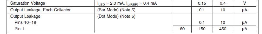

Idézet: „mert úgy tudom,hogy más színűek több áramot vesznek fel” Ez nem így van. Áramot annyit vesznek fel, amennyit megengedsz nekik. De azonos áramon, a nyitófeszültségük más, tehát esetleg csak a maradék feszültséggel lehetnének problémák. Idézet: „mert szivárgó áram lépett fel” Nem meglepő, mert ha a mellékelt katalógus sorát megtekinted, akkor láthatod, hogy Bar (vonal) módban minden kimenet szivárgási árama 0,1..10uA között van, míg Dot (pont) módban Az 1. láb szivárgási árama 60..450uA között van. és erre már egy szuper fényes Led bizony világíthat (50uA-tól már látható). Ezt a telepes-PC-s táplálást nem értem. Ha a PC táp mást nem táplál, akkor nem lehet gond. Maximum, hogy annak GND pontja is a hálózati földelésre van kötve. Amúgy nem tudja lenyelni a hangfrekit, legfeljebb földhuroknak szabadna lenni, amit elsősorban nem a kivezérlésmérőn kellene látni, hanem az erősítőn halani. Ha más tápról üzemelteted és az földfüggetlen (mint ahogy egy telep is az, akkor ott gond nem lehet. De a két GND közé nem tehetsz semmit, azt galvanikusan össze kell kötni szigorúan. Ezen keresztül megy a kijelző vezérlése, és a GND a közös viszonyítási pont, amihez képest adja az erősítő a hangfrekit, és fogadja a kijelző a jelet. Gond akkor lehetne, ha az erősítő kimenetéről veszed a vezérlő jelet, miközben az erősítő hídkapcsolásban megy. Ebben az esetben a telep és így a kijelző GND-pontja, az egyik kimenettel együtt ugrál. Ha pedig az erősítő és a kijelző GND-je közös, akkor nem a híd feszültségét kapja, hanem egyik végfok kimenetét, így a kijelzőre jutó jel csak a fele lesz. Logaritmikus kijelzőnél ez 6dB, tehát két Led-el kisebb kivezérlés lenne. Kondi csak gondot okozna, főleg ha pici. üdv! proli007

"Ezt a telepes-PC-s táplálást nem értem." Ezt a "telepet" az elemre értem,pl zsebtelep ,de máskor elemnek hívom az egyszerűség kedvéért ![]() "Ha a PC táp mást nem táplál, akkor nem lehet gond. Maximum, hogy annak GND pontja is a hálózati földelésre van kötve." Erre gondoltam én is,de mivel írtad többek közt azt is,hogy "Amúgy nem tudja lenyelni a hangfrekit",ezért az előbbit már el elvetettem. De hogy folytassam a legelső idézetjeles mondatot: Arról van szó,hogy amikor a kapcsolást elemről működtetem,akkor normálisan működik. Viszont,amikor hálózati áramforrásról,akkor nem működik normálisan. Néha-néha pislákol az első led,de nem kivezérel,pedig elemes áramforrásnál igen. Ezért gondoltam,hogy a PC tápon keresztül leszivároghat az audió jel nem tudom mennyi része a földbe. De Te azt írtad,hogy nem nyelheti el a föld az audió jelet(ha le is lenne vezetve a földbe) Maximum megpróbálom a táplálást vasmagos transzformátorral Az elvileg nincs leföldelve,úgy értem,hogy a szekunder tekercsen keresztül nem szivároghat el sehova sem. Amugy a PC tápon nincs semmi sem,egy kiszerelt táp direktbe kapcsolva Köszi És Elnézést,ha marhaságokat magyarázok/magyaráznék
Úgy értettem, hogy "nem értem", hogy azt nem értem, mi lenne a különbség a két állapot között. Alapvetően csak az lehetne, hogy míg a telep mind két pólusa "a levegőben lóg" azaz földfüggetlen, addig a PC táp negatív pontja földelve van. Más nem lehet. Viszont a hangfrekis jelet a táp nem csökkentheti, kivétel ha a bementet fordítva kötöd be. Elemnél ez nem okozna ez gondot, hiszen nincs hova elfolyjon. Tápnál már más a helyzet, mert nem lehetne a GND-jét az erősítő kimenetére kötni, mert az már a földelésen keresztül össze van kötve, és akkor tényleg lenyelné a jelet. Apropó! Nem írtad, honnan veszed le a jelet. Remélem érthető, ha nem megpróbálom lerajzolni . üdv! proli007
