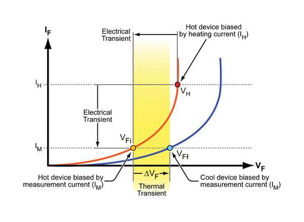

Azért hoztam fel ezt a példát, mert ma már le tudnám vezetni matematikailag. A telep belső ellenállása sorba kapcsolódik a fogyasztó ellenállásával, amivel ha párhuzamosan kapcsolunk egy hozzá képest elhanyagolható ..........
Akkor nem tudtam mit mondani, csak azt, hogy ez így s...r. Meg hogy majd így lemerül, meg felrobban a telep. Persze nem robbant fel, sőt bő egy perc után fel sem melegedett érezhetően, a kapcsolót nyitva pedig az izzó továbbra is rendületlenül világított. Ki kellett volna küldeni éjszakázni egy sátorba egy ilyen zseblámpával, hogy megtanulja a fizikát.
Tehát mielőtt felmegy a cukrunk (50 felett már nem is kell hozzá idegesség), egy szép U/I görbesereg a hőmérséklet függvényében hátha meggyőzőbb lenne..

(#) ktamas66 válasza tothbela hozzászólására (») Júl 10, 2018 /
Ha nem is sereg, de valahogy így néz ki:
