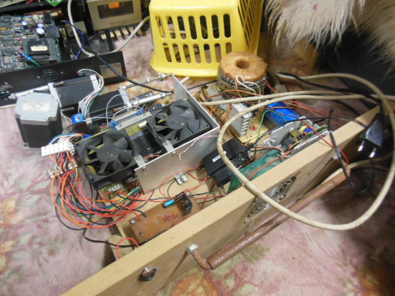

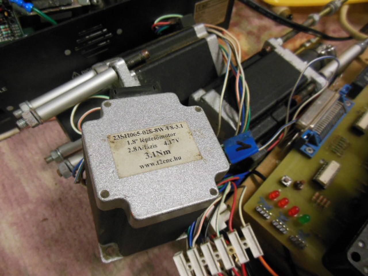

(#) q765 hozzászólása Márc 14, 2015 /
Régebbi CNC-m úgynézki bontásrakerül.
Külön szeretnék fordulatszámszabályozni egy darab motort a szettből, de nemtudom miként. Googliztam picit, de nemtaláltam tervre.
4,17V; 2,8A; 3,1Nm; Nema 8 kivezetéses.
Valójában újak, talán mentek 5 órát.
Ellepte a pincében a víz a szerkezetet, "idejében" kimenekítettem.
Szeretnék építeni belőle egy robotkart, de geyelőre csak tesztüzemben szeretném járatni a mechanikát külön. Ehhez kellene most az egyszeres vezérlés.
A linkelt rajzon csak a tranyókat cseréljem nagyobbra?
Köszi előre is, Zoli.
A hozzászólás módosítva: Márc 14, 2015
(#) q765 válasza q765 hozzászólására (») Márc 14, 2015 /
Vezérlőjéből van mégegy rakat IRL540N -em.
Ezekkel hajtottam. Ahogy számolom 7 darab, fóliában.
