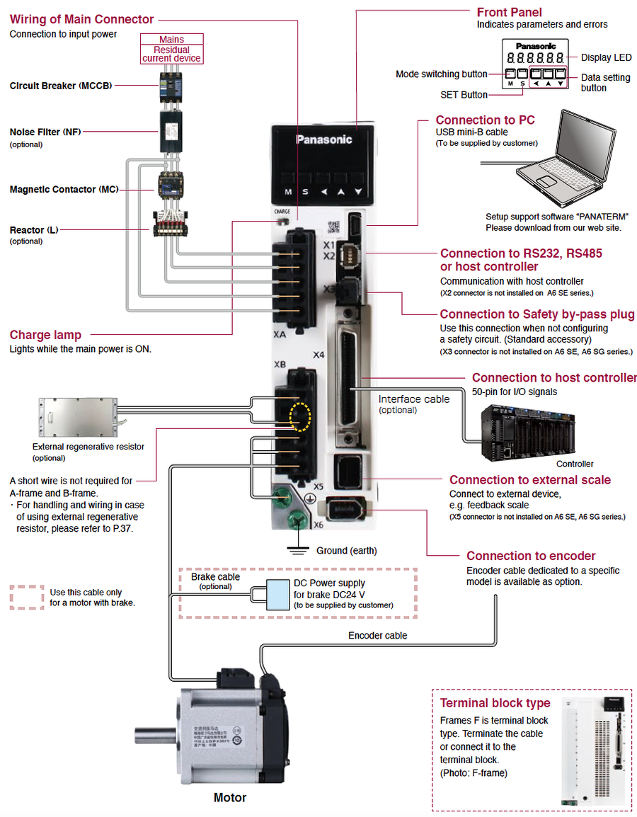

nekem a szervo motorok illetve a szervo drive működéséről lenne kérdésem.
van a servo motoron a fék. annak a kábelét közvetlen a servo drivera kötöm? a megfelelő kimenetre?
meg van valami brake resistor. ennek is a fékhez van köze?
ezt a részét nem értem teljesen. kérlek magyarázzátok el.
köszi!
(#) Peter65 válasza Bence989 hozzászólására (») Máj 30, 2019 /
A szervomotoron lévő mechanikus fék működtetését nem a motor kábelről, hanem külön kell kialakítani. A rajzon 24Vdc szerepel, tehát kell lennie 24Vdc feszültségnek, hogy működtetni tudjad. A működtetés a szervo hajtáson kívül is megoldaható (ha pl. PLC van mellette), de a hajtásoknak szokott lenni digitális kimenete, amivel általában megoldható a fék oldása.
A fékellenállásnak nincs közvetlenül köze a mechanikus fékhez. A fékellenállás arra szolgál, hogy a fékezéskor visszatáplált energiát eldisszipálja. Amikor a szabályzó fékezi a motort, a visszatáplált energi megemeli a szabályzó belső DC sinének feszültségét, és egy áramkör rákapcsolja a DC sínre az ellenállást, amíg le nem csökken az elvárt szintre újból.

tehát mondjuk a servo drive digitális kimenetével tudok működtetni egy relének a tekercsét, ami rákapcsolja a fék tekercsére a feszültséget?
közben felmerült egy olyan kérdés is, hogy a plc, és a servo drive között, hogyan van az összeköttetés?
mondjuk egy átlagos plc-t nézünk aminek a kimenetéből vastag érvéghüvelyezett vezetékek jönnek ki. viszont a servo drive ra egy sima sok érintkezőjű csatlakozó megy.
akkor a kettő között van valami kódoló, vagy átalakító? pl zip link?
(#) Peter65 válasza Bence989 hozzászólására (») Máj 31, 2019 /
Igen.
Nem ismerem konkrétan ezt a készüléket, de az gyakori, hogy egy dsub vagy szalagkábel csatlakozó van a szabályzón, amit egy sorkapcsos panelen lehet kifejteni szükség esetén. Azért általában az is megoldható, hogy a csatlakozóba menő kábel viszonylag vékony erét kötjük be a plc-be. Egyébként meg leggyakrabban valamilyen soros felületen, valamilyen buszon szokás összekötni a plc-t és a szabályzót.
