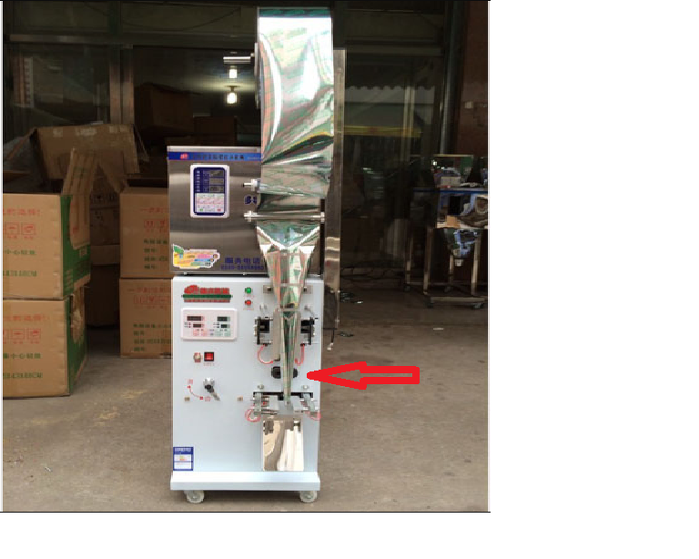

A sebesség állandó egy terméknél. Egy irányba kell hajtania.
(#) Peter65 válasza tvibi hozzászólására (») Jún 18, 2019 /
Könnyebb lenne segíteni, ha a komplett technológiát leírnád. Ami eddig átjött, hogy ez egy zacskógyártó kép, aminek a működését a fólián lévő merkerekhez kellene szinkronizálni. A sebesség variálásának igénye meg azt sejteti, hogy egyébként egy állandó sebességű gépről van szó, ezért a fólia etetésének sebességét a zacskó méretéhez kellene igazítani. Ha valamit nem jól értettem, akkor kérlek pontosítsd.
Ha nem akarsz hobbi dolgokkal "buherálni", szerintem egy OPLC-t lenne érdemes választanod. Egy JAZZ-ba szerintem simán beleférne. Ezen megadhatnád a zacskó hosszát, bele lehetne vezetni a merkert érzékelő szenzort, és kiadhatná a léptető motor vezérlő számára a megfelelő vezérlő jeleket.
Persze meg lehet csinálni beágyazott rendszerként valamelyik mikrovezérlővel is, vagy akár arduinóval.
(#) tvibi válasza Peter65 hozzászólására (») Jún 18, 2019 /
Ez egy síkfóliás tasaktöltő géphez kellene.
Van egy kínai gép aminek a "vas " része ami hosszútávon maradna...
Mivel most indítottam mellékállásban ezt a történetet ezért próbálom a költségeket minimalizálni...
A töltőgép a következő képen működik: síkfóliát megformázza egy úgynevezett galléron egy cső formára amit oldal irányba és vízszintes irányba is lesüt. Magába a cső formába tölt folyadékot, krémet, port stb... Jelenleg egy kis hajtóműves motorral van megoldva a fólia húzás melynek most 90/min a kimenő fordulata. A pontos fólia húzásnak azért van szerepe mert a fólián grafika van és a grafikának mindég a sütéshez képest meg van a pontos helye. Grafika nélküli fóliát azt impulzusra számolja. A hajtóművön most van egy reed relé és ez előtt forog egy kereszt amin 4 mágnes van.
Azért gondolkodtam a léptetőmotoron mert ahol dolgozom ott is van egy tasakoló gép és abban évek óta teljesít... Csak azt a saját PLC-je vezérli...
(#) tvibi válasza tvibi hozzászólására (») Jún 18, 2019 /
Hasonló a gép... A fóliahúzó hengert hajt a motor..
(#) pipi válasza tvibi hozzászólására (») Jún 18, 2019 /
Szerintem nem ötperces hétvégi meló ez léptetőmotorral...
Kell valami proci, valami beviteli szerv-billentyűzet, és kijelző hozzá (lehetne soros portos is, de akkor pécé kell hozzá, megfelelő léptetőmotor, és hozzá való léptetőmotor vezérlő, és normális táp(a 6V felejtős, min 20V de inkább jóval felette, hogy legyen ereje is).
Valami/meglévő poziciószenzor megfelelő illesztéssel. Meg egy "kis" mechanikai munka, be is kell dobozolni
A léptetőmotort ki kell tesztelni milyen sebességet bír, milyen gyorsulást, lassítást kell ehhez leprogramozni, a fólia milyen gyorsulást bír nyúlás nélkül.... Hasonlót csináltam már, de sok munka volt, ezért sokba is került, de azóta is jól cibálja a rásüthető fóliát egy nyomdában (pl menetjegyen a fémezésre használják).
Szóval elmondani egyszerű, de megcsinálni....

(#) tvibi válasza pipi hozzászólására (») Jún 18, 2019 /
A hajtóműves motornak valószínű nagyobb a túlfutása ill. pontatlansága...
Sebesség az adott.. 90/min. Ezt esetleg nagyobb tasak méretnél kellene változtatni. (ugyan annyi idő alatt húzzon..)
A kiadott 6V az működtetne egy relét aminek a érintkezője vezérelné? Ugyan az mintha addig megy a motor amíg nyomógombot nyomom..
Bármi megoldható De lényeges a húzási sebesség, hogy pont annyi idő alatt menjen míg a következő jel jön?
Azt jobban el tudom képzelni hogy - sarkítva - az impulzusok jönnek 6mp-enként, a megfelelő pozició elérése viszont 5 mp alatt megtörténik.
