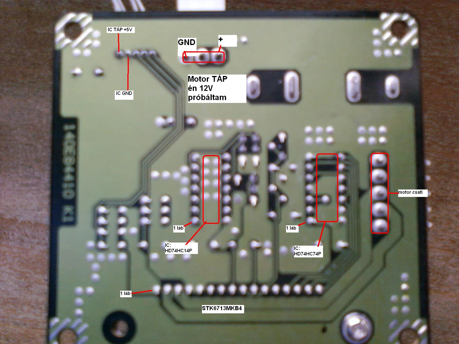

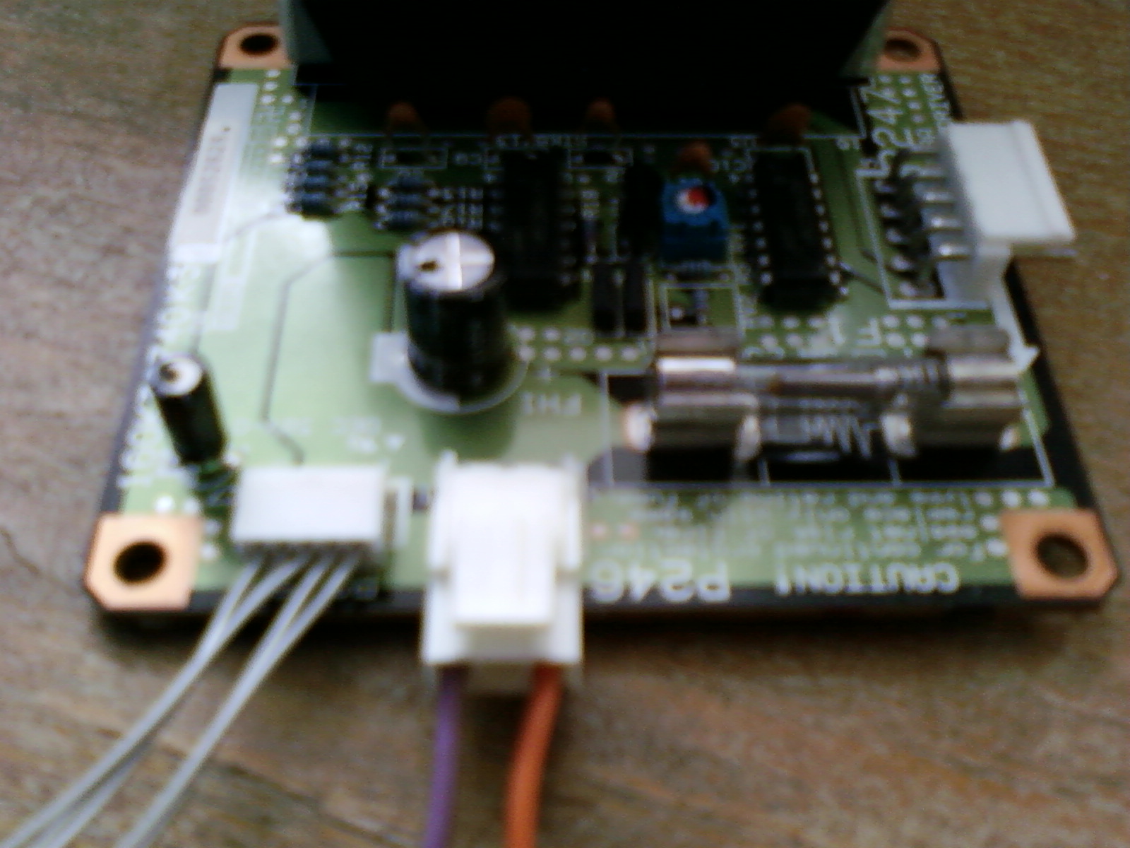

Szeretnék egy segítséget kérni Van egy léptető motorom, van hozzá meghajtóm de, a meghajtót nem tudom, hogy mivel kel vezérelni A fotókból remélem ti, ki tudtok csomózni egy megoldást Az egyik képen, amit ki tudtam okoskodni rá írtam, de ez nem sok Ettől még nem indul el sajnos
Az alkatrészek doksia is meg van

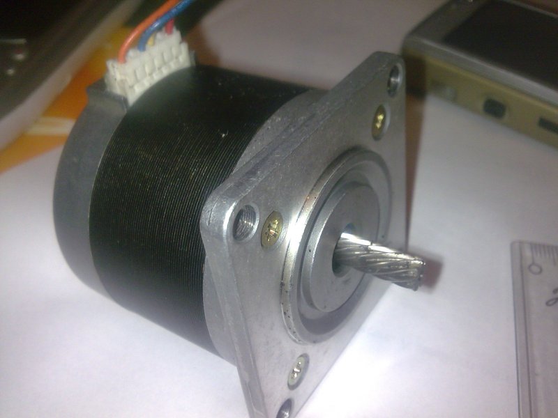

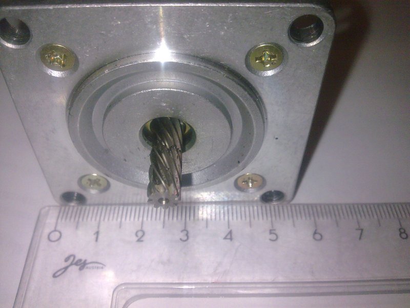

A motornak mi lehet a feszkoja? SANYO DENKI 103H7126-07d1 027K16070 3A 1.8 deg
Már közben sikerült megoldanom nem volt megfelelő a fázisssorrend!
már megjavult szépen léptet.
Valószínűleg Step/Dir/Ena jelek kellnek neki. Mérd meg hoyg myilen feszültség van alapból a három vezetéken. és ellentétes polaritásu jelet adj neki
az egyiket tad tartósan rá hoyg az engedélezés meglgyen. majd adj egy dróttal impulzust kulön külön mindkettőre s figyeld, hoyg mozdul e a motor ha nem akkor eg tüskével menj arréb és uygan ezt jászd el meg keel mozdln a motornak az irány most még nem édekes
El is feledtem a motort milyen feszültséggel hajtsam?

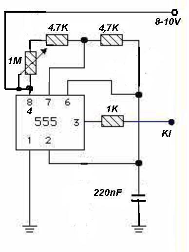

Az STK6713xxx adatlapját tanulmányozd át, a müködtető feszültség abból kitalálható. (Min18V, max. 42V!), tehát 24V-36V körüli lesz. Én mérném az áramkörön átfolyó áramot a motor különböző terhelésével, és nagy valószínűséggel DC24V lesz az ideális működtető feszültsége az egységnek. Az még nem derült ki a közölt adatokból, hogy kell-e külső órajel, ill. rendelkezik-e az áramkör saját órajel generátprral. Ha ez szükséges a vezérléséhez, egy 555 megfelelhet, pl. egy ilyen.
Köszönöm az eddigi segítséget
Meg építem az 555 vezérlést Jelzek, hogy működik egyáltalán Talán meg tudom fordítani a forgás irányt?

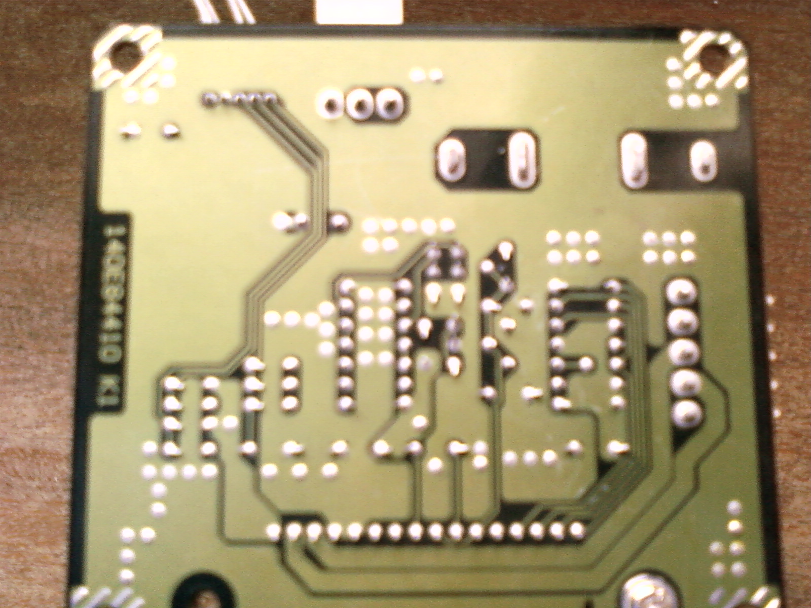

Azon a csatlakozó soron, ahol az IC 5V táp is csatlakozik, valószínű, hogy az órajel benete és az irányváltás is rajta van. Ha már működik, könnyebben kitalálható lesz, mert a (maradék) pólus(ok), vagy alacsonyra, vagy éppen magasra húzva lehet majd a kivánt irányt meghatározni(?) (A képek minősége miatt ez nehezen követhető, legjobb egy teljes kapcsolási vázlat lenne jó tanulmányozásra).
ha már tudod melyik láb a dir akkor egyszerűen ellenkező polaritást adsz neki. Meg fog fordulni a lépés irány.
igen adhatsz neki 555-l léptető impulzust. elvileg a meghajtóban van áramfigyelés az osccilátor frekvenciája határozza meg. a rajz szerint a motorfeszlütség mivel nyitott a kimenet a motor határozza megt. Ezért, ha 5 volton kezdet próbálni nagy baj nincs. ha kicsi a nyomaték emelheted a feszt. de nézd a motorfázisáramát a biztonság kedvéért Az adalapo alapján közölt képletből utánaszámolhatsz a benen levő érétékekből.
