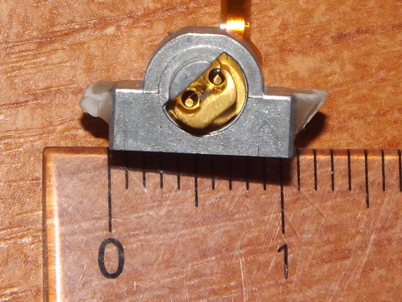

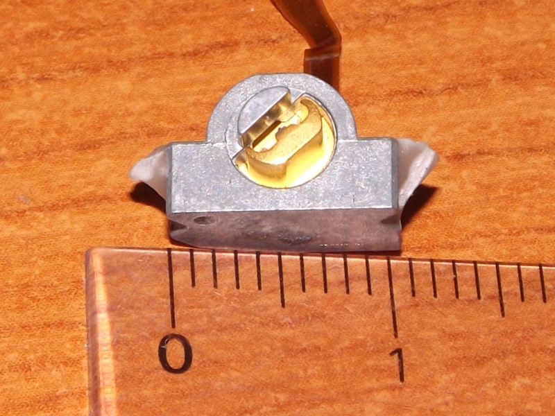

Szétszedtem egy rossz DVD írót, találtam benne két lézernek kinéző valamit. Vagyis hogy az egyik biztosan lézer, de a másikról mint ha lejött volna az eleje. Megnéztem mikroszkóppal, egy lyukban két kis "pálcika" kiáll, meg van egy átlátszó hoszúkás dolog is a lyuk közepében. Innen egy drót megy a pálcikához, egy másik drót meg szerintem leszakadt, mert a lyuk széléhez ér. 45*-ös mikroszkópom van, de csak ennyit látok belőle. Minden nagyon kicsi. Amúgy egy DVD író-olvasóban hány lézer van? Mert ez az ismeretlen dolog előtt volt egy kis lencsénnek kinéző dolog, de ez is vagy 1 mm széles. Tehát mind a két tárgy lézer lehet?
Mind kettő lézerdióda, a "másik" is, csak az nyitott házú. Egy lézerdióda kell a CD olvasás-írásra (ez infra), és még egy a DVD-nek (ez a látható vörös tartományba esik). Szerk.: a képen nem tudom melyik a DVD író lézere, de áramgenerátorral 30-40mA-ről hajtva kiderül, csak ne nézz bele közvetlenül a fénybe, még akkor sem, ha nem látod, mert az egyik infravörös, amit nem látsz, de ugyanúgy látáskárosodást okozhat.
Kösz, és tudom, hogy nem szabad belenézni. Nem gyerekjáték.
Kösz szépen neked is.
Ja, és a polaritását honnan lehetne megtudni? Mert a lézernek 3 lába van, de a szalagról már csak 2 jön ki, tehát nem nehéz kitalálni, de ha nagyon kis árammal záróirányba zárom, akkor nem lesz baja a lézernek?
Nem lesz baja, de nem kísérletezgetnék. Menj a cd olvasóból lézer topic-ba, listázd ki a képeket, és ott köztük lesz a polaritása is.

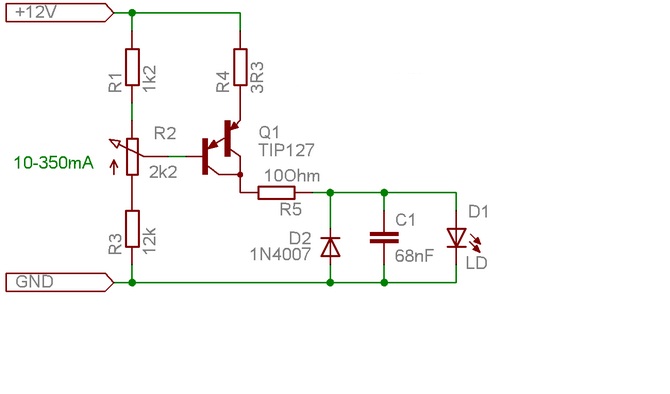

Oké, és még azt nem értem, hogy az LM317 egy feszültségstabilizáló IC. De néhány helyen miért áramszabályozásra használják? Azt is lehet?
Amúgy én úgy fogom csinálni, hogy a képen látható áramgen.jpg-re építenék még egy LM317-es fesz stabilizátort, és akkor már állítható lenne a feszültség és az áram is. Vagy pedig a lezer_tap.jpg-t építsem meg?
