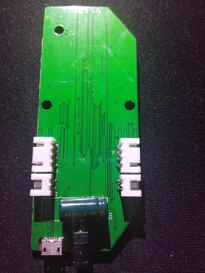

Üdv. Van egy problémám. A lézergravírozómban tönkrement a fej. Maga a mechanika jó. Léptet rendesen csak nem éget. Arra gondoltam hogy veszek egy külön 2w lézer fejet vagy a meglévőt és megjavítom ha érdemes. Mert bár 2w mondtak rá de nem hiszem hogy annyi volt.

Amúgy sejteni lehet hogy mekkora lehetett a max teljesítménye ami fent látható a képeken?

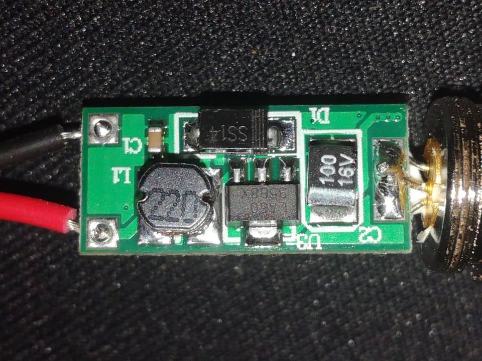

Majd este leírom miért nem jó a fenti képen látható áramkör, lényegében szerintem az nyírta ki a diódát, az és a használat.

Ezzel az áramkörrel az a gond hogy csak ki be kapcsolással tudja vezérelni a diódát, ami nagyon nem jó mert kinyírja a diódát, a jó megoldás az hogy be van kapcsolva a dióda, és úgy van beállítva hogy folyamatosan legyen lézerfény, de csak annyi hogy még éppen ne égessen, (ez 2W esetén kb 400mA) és majd a vezérlővel innen erről az alap állapotról kapcsoljuk a kellő teljesítményre. Erre a célra pl ezek az áramkörök megfelelőek, és ezeket még ajánlani is merem.
( Analóg kivitel ), ( Analóg kivitel ), ( Kapcsoló üzemű )
Picit drágának tűnhetnek, de ezek ha jól be vannak építve soha nem mennek tönkre, csak egyszer kell megvenned.

Egyszerűen fogalmazva a ki és bekapcsolás tönkre vágja a diódát. Úgy mint az energiatakarékos izzókat.

Csak egy félelmem van az egésszel. Amiről kapta a jelet a dióda nem fogja leégetni az elektronikát?
(#) Melphi válasza antikzsolt hozzászólására (») Dec 13, 2018 / 1
Az nem fog kikapcsolni, be kell állítani az alapáramot, és arról kapcsol fel-le, ha nem érted majd készítek egy videót az enyémről.
A többit jól gondolod, az hogy ez a zöld panel csatolható-e hozzá vagy nem azt nem tudom, ki kell mérni hogy mekkora fesz jön ki rajta, de gyanítom 5 volt.

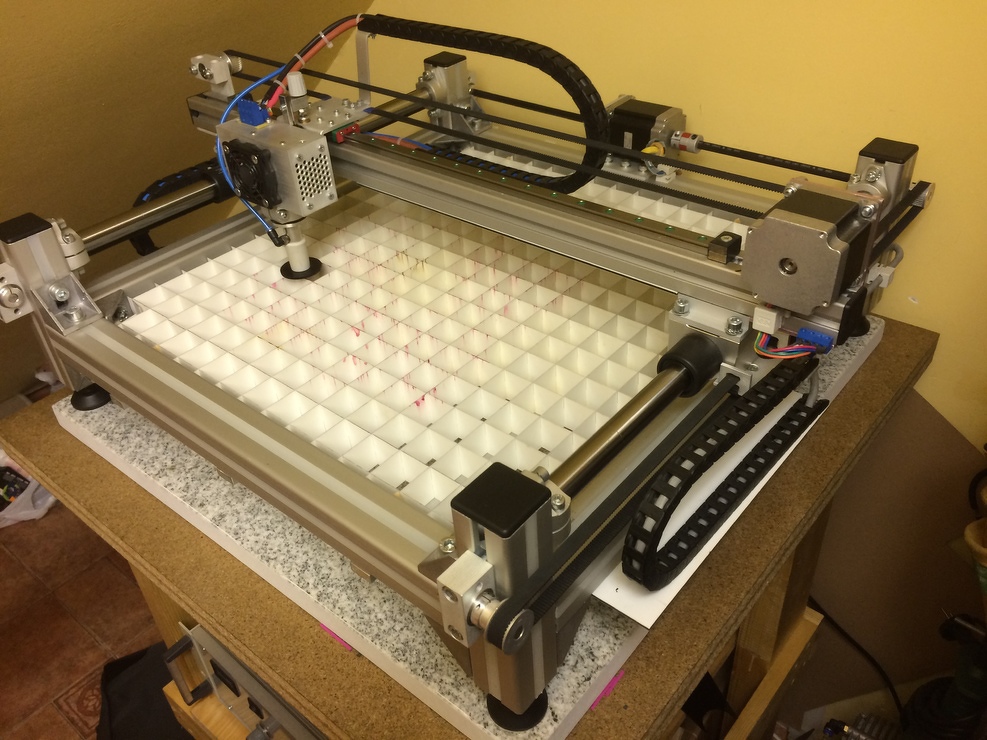

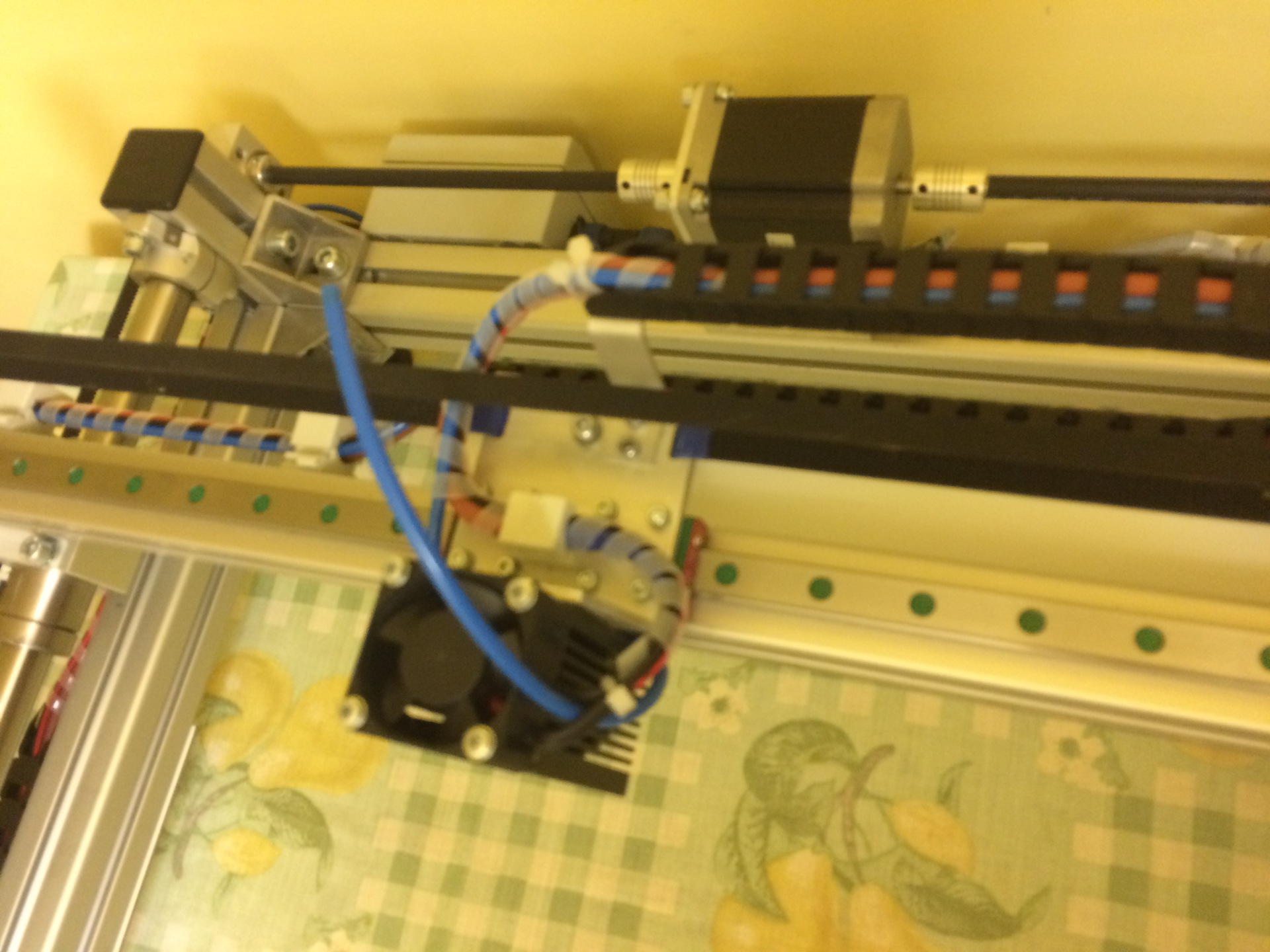

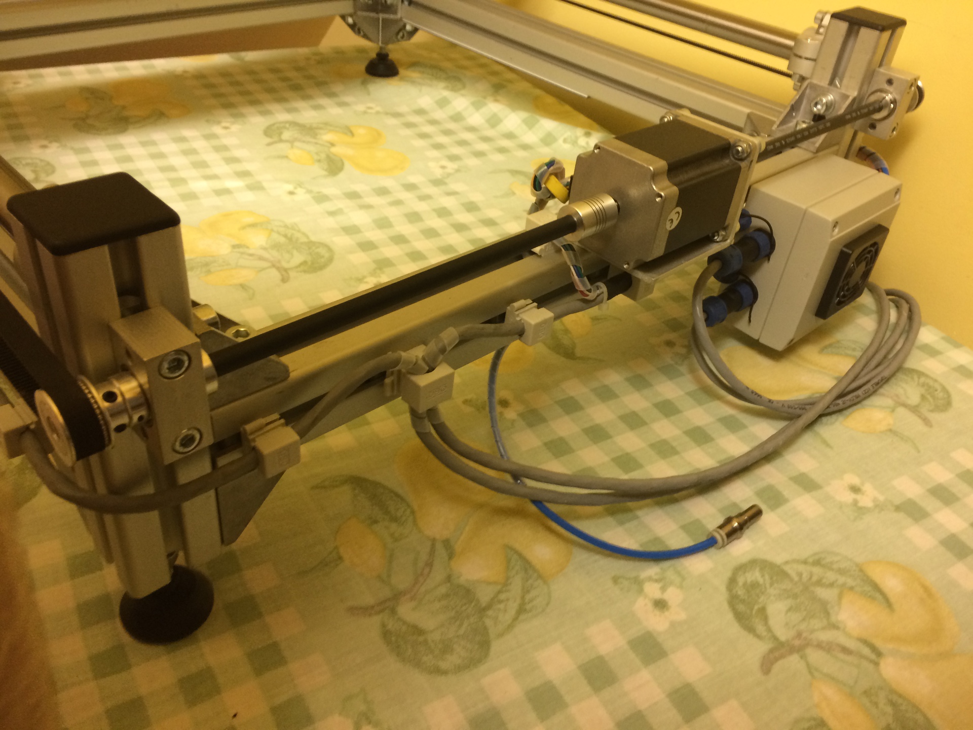

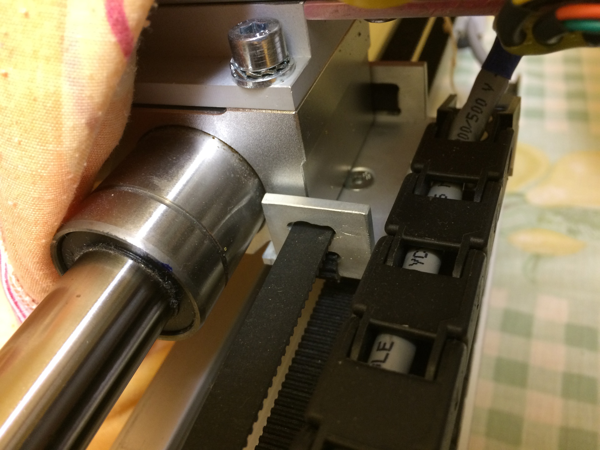

Nagy vonalakba pár kép, a váz 40x40es Bosch profilból készült, a híd 2db 20mm-es lineáris tengelyen mozog dupla hosszú golyós hüvelyekkel, a hídon 12-es lineáris sín van, X-Y irányba egy 1,8Nm és 1Nm-es motor van, a főbb méretei ~600x600x300mm, viszonylag olcsón beszerezhető alkatrészek, de még így is kompletten kb 200eft volt, én csak új alkatrészekből építkeztem.
A szerkezet nagyon masszív, és kevés szerkezeti elemből áll, ezért is ajánlom, már bizonyított.
Első körben szerintem szerezz be 40x40mm-es gépépítő profilt, hozzá anyákat, sarok rögzítő profilokat.

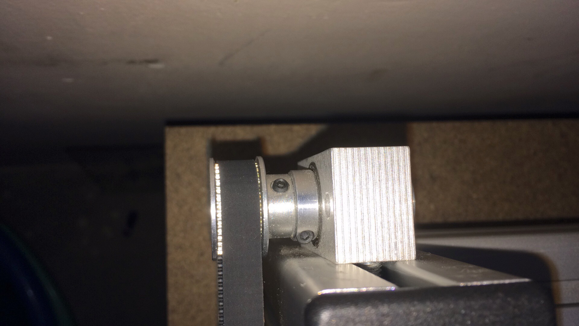

Pár dolgot sajnos nem találok sehogy sem.

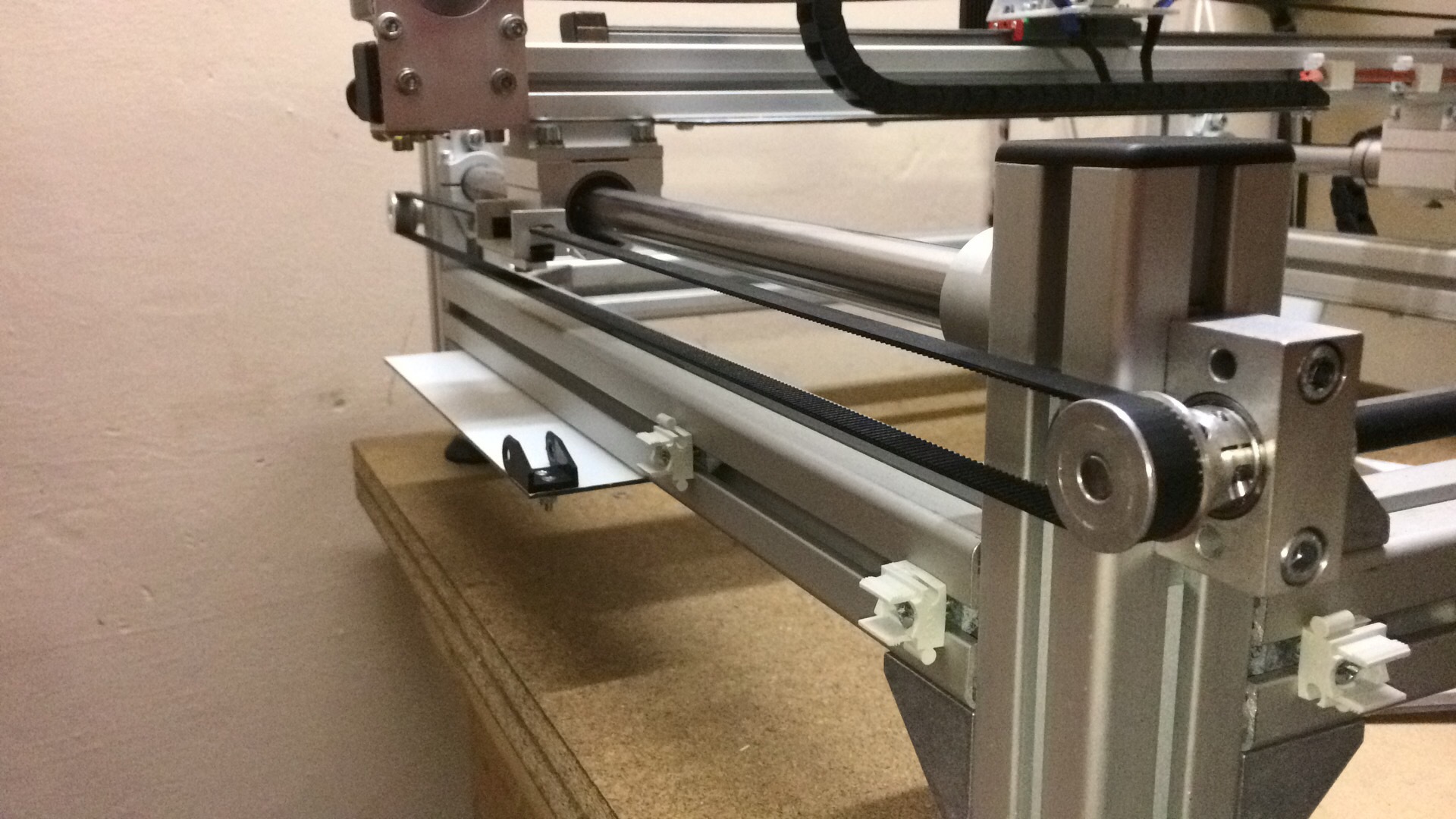

fogazott szíjtárcsa rögzítő eddig csak a tárcsát találtam meg.
a két köracél rögzítésének a neve
(#) Melphi válasza antikzsolt hozzászólására (») Dec 16, 2018 /
Pontosítanál: fogazott szíjtárcsa rögzítő
Csapágyházakat 8mm es tengelyhez itt találsz:TR12 hajtás oldali csapágyház Józseftől vettem, talán még ad el.
(#) antikzsolt válasza Melphi hozzászólására (») Dec 16, 2018 /
Az utolsó előtti képen pont az van aminek a nevét nem találom.
Amit belinkeltél már azzal meg is adtad a választ. Csapágyház csapággyal és egy tengellyel.

Oh, annyira azért nem, azon a képen látni még egy rögzítőgyűrűt azt meg itt tudsz venni: szorító gyűrű
