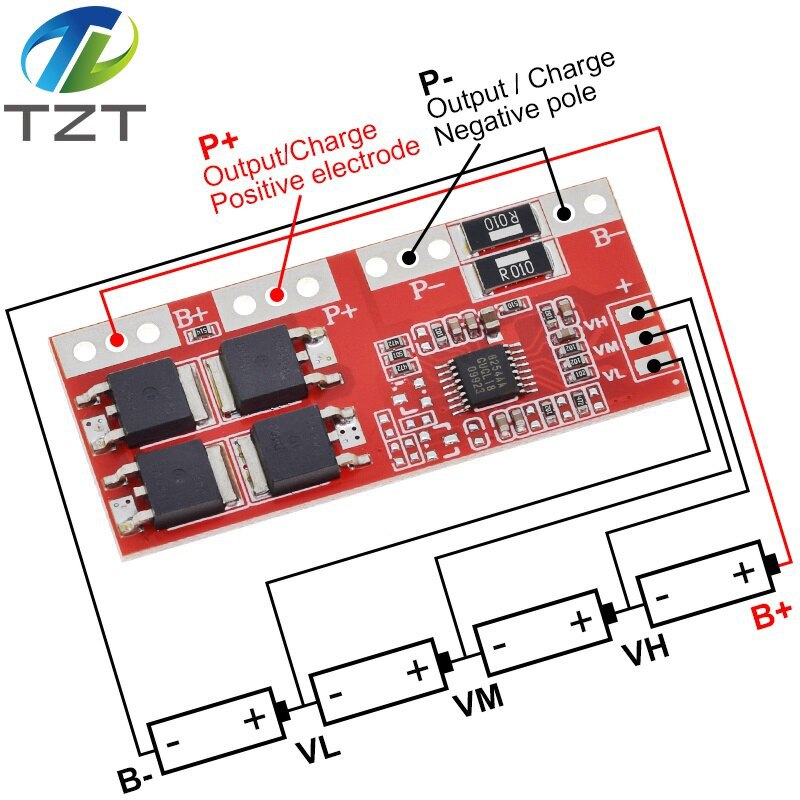

(#) kezdomotoros hozzászólása Jan 24, 2023 /
Nagyon köszönöm a gyors választ,-igen értem az iróniát.Mindenesetre kár,hogy nem megy ilyen
"egyszerűen".Van néhány modulom(küldom a képet),amin vannak a jelölések:VH-VM-VL,-ha ezekről
írnál pár szót,mert az angollal nem vagyok"beszélő viszonyban".
Mégegyszer is köszönöm.
(#) Kovidivi válasza kezdomotoros hozzászólására (») Jan 24, 2023 /
Ehhez nem kell angolul tudni, ott a rajz róla. Egyébkent voltagehigh -mid -low , vagyis feszültségmagas, -közép, -alacsony. Vigyázz, mert ugyanez a nyák használható akár 3S-hez is, és vásárolni is lehet olyat, ami 3S-t tud. De akkor az csak 3S-t tud! A módosításhoz meg át kell 2 SMD ellenállást forrasztani.

(#) kezdomotoros válasza Régi motoros hozzászólására (») Jan 24, 2023 /
Nekem szól a + jel,ugyanis,mind a három ponton pozitiv fesz van(volt)és csak a negativ polushoz
képest mérhető feszültség.Kipróbáltam és igaz.

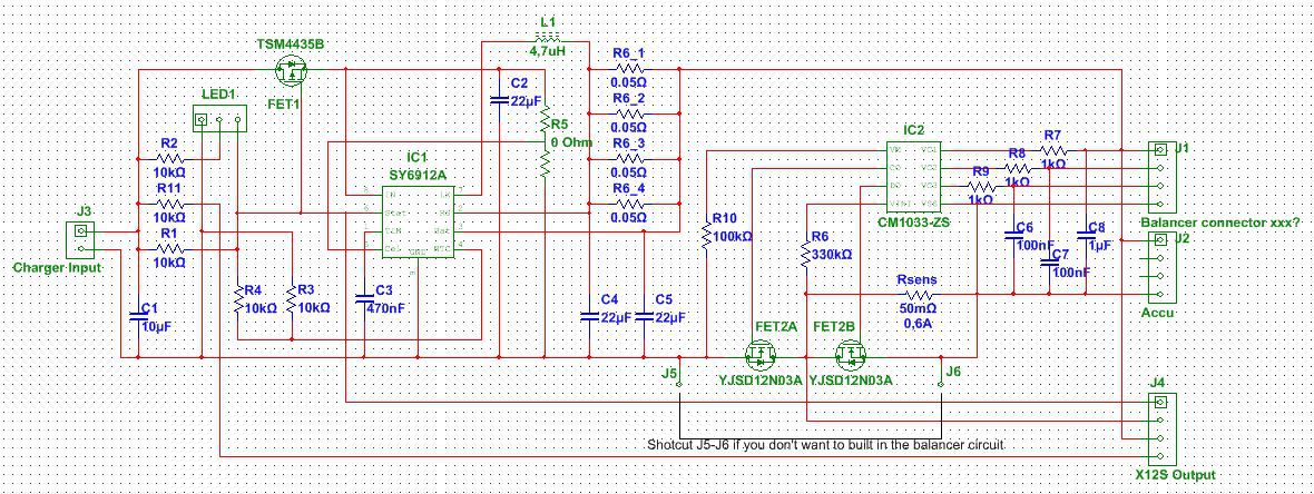

(#) spenyo hozzászólása Márc 18, 2023 /
Segítség kellene. Modellezek és a rádiódóm (FrSky X12S) NiMh akkupakkját akarom kicserélni egy 3S LiPo csomagra.
Eddíg nincs is baj, de az a terv, hogy a külső töltő marad (18V/500mA) és a dobozát se akarom szétfurkálni a balancer csatlakozója miatt, hanem azt is beleépítem az új töltő áramkörbe belűre.
Találtam két elvileg remek IC-t a probléma felszámolásához egy töltőt és egy BMS IC-t de egy kicsit meg vagyok zavarodva.
A töltő IC-vel (SY6912A - tud 1S, 2S, 3S csomagot tölteni) egyenlőre nincs problémám, mindent ki tudtam hámozni az adatlapjából és egy meglévő kapcsolásból, de a BMS-el bajban vagyok.
Az IC amit kinéztem egy CM1033(GS, DS amit majd kapok) de a gond már ott kezdődik, hogy csak kínai adatlapját sikerült letölteni - égbe világba nem találni angol nyelvűt. A Goggle translator remekül fordítja a kínait, de sajna ami nekem kéne infó az nincs benne az adatlapba.
Az alant elterülő első képen van egy Rsense ellenálás ami a töltő és a kisűtő áramot hivatott maximalizálni. Az adatlap csupán anyit ad meg, hogy "A tényleges túláramértéknek megfelelően állítandó be.". Ez ilyen nesze semmi fogd meg jól.
Nekem kb.:400-800mA-re kéne korlátozni az átcsorgó áramot - az adó adatlaja szerint maximálisan 260mA-t vesz fel, ha megy az RF modul és a háttérvilágítás is (a 800mA a töltés esetén kell).
Van valakinek tapasztalata ezzel az IC-vel, illetve valami képlet, vagy referencia feszültség érték a Vini lábhoz az IC-n, hogy az Rsense kiszámolható legyen ???
(#) Régi motoros válasza spenyo hozzászólására (») Márc 18, 2023 /
Ha egy adatlapot nézünk (nem tudom miért nekünk kell keresgetni), akkor a VEC1 és vagy VEC2 feszültségre kell számolni, ami előző táblázatokban van. Azaz 100, 200, 400 mV a küszöbszintek.
Tehát 100mV -ra kell számolni. Ha meghaladja, első fokozatú túláram lép fel. Ha 200mV -ot túllép,
akkor második fokozatú túláramnak veszi. Ha 400mV -ot túllépi, akkor rövidzárlatként érzékeli.
Bocsi, eéfelejtettem az adatlapot csatolni valóban.... most pótolom.
Ezt most akkor nem értem. Ha 3S egységet heasználok akkor 300mV/max áram, ha 2S-eset akkor 200mV/max áram értékű ellenálás kell betenni az 1S-nélé pedíg 100mV/áram?
De mi van a 400mV-al az mikor lép be a képbe ?
Vagy akkor most melyikkel a sokból kell számolni ?
Valójában mik is ezek az értékkek és mit csinálnak, mert eddíg úgy gondoltam, hogy ez az a feszültség töblet (4,2V cella + 100mV) aminél a BMS ki shunt-öli a cellát, hogy megakadályozza a túltöltést. Ez az a cellafeszültség ahol a cella lekapcsolódik a töltőáramról és kilép a töltésből, míg a többiek békésen tovább töltődnek.
Kisütésnél ez a feszültség miért is szól bele a kisütési áramba ?
(#) Régi motoros válasza spenyo hozzászólására (») Márc 19, 2023 /
Nem jól értelmezed, az Rs ellenállás a kisütés közbeni túláramot érzékeli. Nem fordítgattam le az egész adatlapot de a lényeg a következő. Mindegy hány soros cellát használsz, neked azt kell kiszámolni,
hogy a kívánt kisütőáramnál amit nem akarsz túllépni, 100mV feszültség essen az Rs ellenálláson.
Tehát ismersz két adatot, U 100mV és az általad választott I legyen pl 2A.
Tehát azt akarjuk, hogy 2A áramnál lépjen fel 100mV feszültségesés az Rs söntön.
Ebből a két adatból számolható az R, itt még egy kalkulátort is adok neked.
Példa: R=U/I azaz R=100mV/2A ha kiszámolod megkapod, hogy 0.05Ω.
Tehát ha Rs értéke 0.05Ω, akkor 2A átfolyó áram hatására fogja elérni az ellenálláson eső feszültség a 100mV -ot, és ekkor lép életbe az első szintű túláram védelem. A második szintű túláram védelem értelemszerűen 200mV feszültségesésnél lép életbe, amihez kétszer annyi áramérték tartozik, azaz 4A.
A rövidzárlati detektálás pedig 400mV feszültségesésnél fog életbe lépni, ami ugye 8A lesz a példánkban.
Mint írtam, én nem fordítottam le az adatlapot, hogy a különböző szintű védelmek mit váltanak ki, remélem ezt már te is meg tudod keresni.
