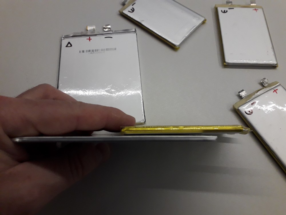

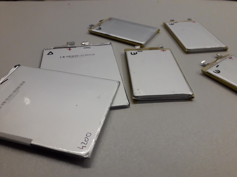

Akkor azt kell feltételeznem, hogy elképzelhetően te nyírtad ki a túltöltéssel. A savas akkutöltő meg rátett még egy lapáttal, mert az aksi elektronikában ahogy néztem, nincs töltőáramkör sem.
Ami pedig kijött kiszúrásnál az nem levegő. A púposodás oka a túltöltés általi gáztermelődés,
és gyaníthatóan túl is főzted, akkor szokott púposodni a "zacskó".
Mutatok pár cellát, amik teljesen rendben vannak, laptopból bányásztam (ezzel "foglalkozom").
Csak hogy lásd hogy kellene kinéznie.

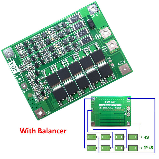

Vettem 8 db Li-ion akkut ebből 2 X 4 db sorosan és a két pakk párhuzamosan. Vagyis 4S2P, ez kb 14,4 V és 120 Amper. A cellák 3,7 V 60 amperesek. Gondolom ehhez kell BMS. Milyen töltőt ajánlotok hozzá, mert 1 db napelem szolgáltatja a feszültséget és egy töltésvezérlőről lehetne az akkut tölteni.
A leírásban savas vagy zselés akkut tud tölteni.
(#) nagy hoho hozzászólása Nov 19, 2022 /
Közben találtam egy BMS-t, gondolom ez kell nekem
